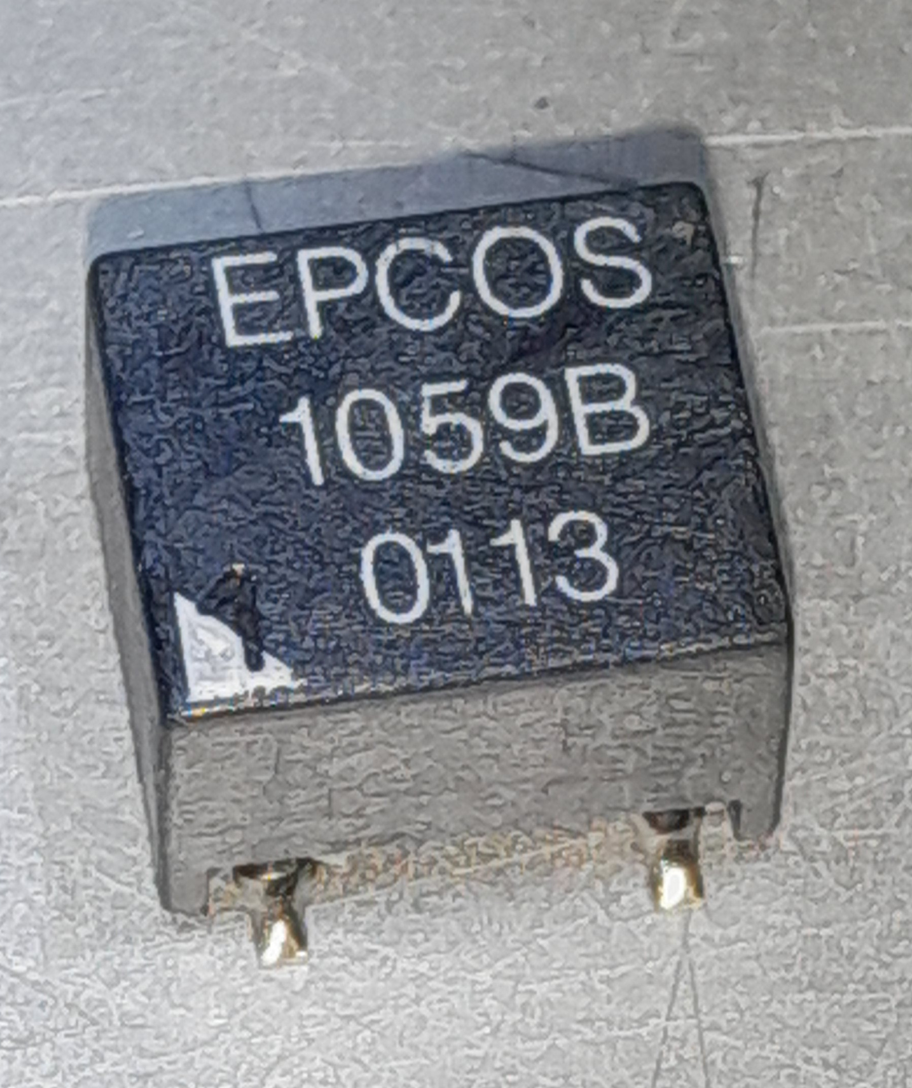

ich hätte da noch ein unbekanntes Bauteil .... eine Spule ist es wohl,
das sieht man, jedoch mit 4 Anschlüssen und folgender Beschriftung:
EPCOS
1059b
0113
Foto kann ich erst liefern, wenn ich wieder in die Werkstatt komme :-)
Gruss
Harry

Das könnte passen. Was ich noch nicht verstanden habe, wieso 4
Anschlüsse? Sind das 2x 11µH .... quasi ein 1:1 Übertrager?
von Jens G. (jensig)
Weil das eine Common-mode choke ist, so, wie es das DB eben sagt. Also
stromkompensierte Gleichtaktdrossel. Also dasselbe wie in
Netzzuführungen von Geräten.

von H. H. (Gast)
Wo bleibt das Foto?
von Crazy Harry (crazy_h)
H. H. schrieb:
> Wo bleibt das Foto?
sorry verpennt ☹️ bitte sehr
von H. H. (Gast)
Das ist ein Impulstrafo, oder einer für einen DC/DC-Wandler.
Ein OEM-Teil?
von H. H. (Gast)
Kann kundenspezifisch sein, muss es aber nicht.
Ok vielen Dank

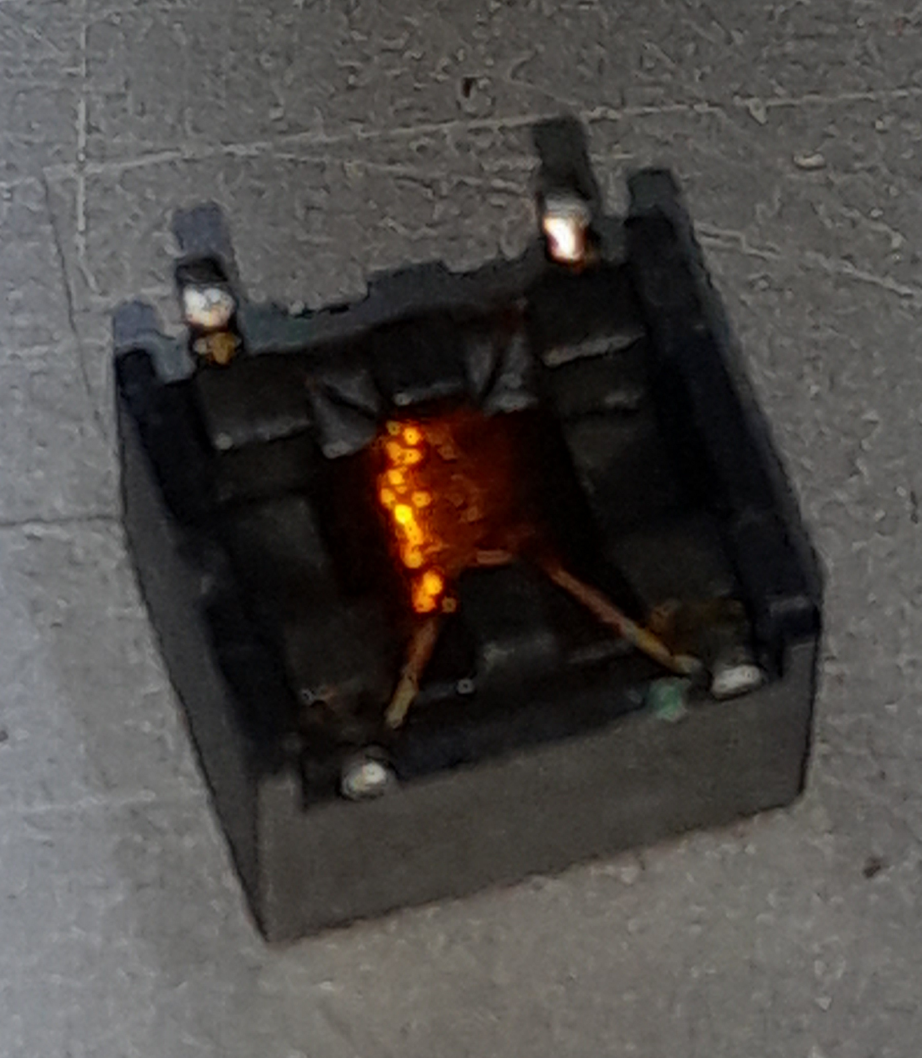

@H.H.: Hab mal so ein Teil geöffnet und seziert. Ferrit, Wicklung 1 sind
2 Windungen, Wicklung sind 60 Windungen. Widerstand ca. 0.07 : 1.5 Ohm
Für was könnte das sein?
von H. H. (Gast)
Impulstrafo für Thyristoransteuerung.
von Stefan K. (stk)
Bei dem Windungsverhältnis hätte ich auf einen Stromwandler (current
sense transformer) getippt.
