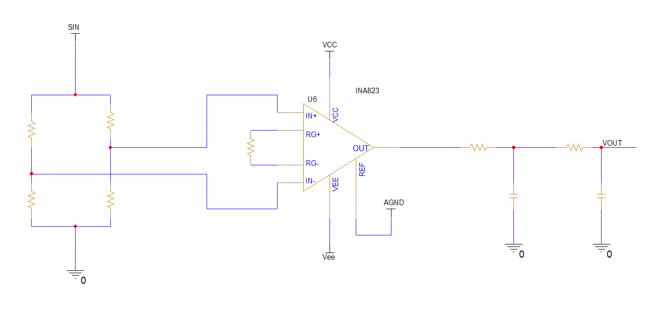

Ich habe einem Wheatston Brücke (AC erregt) die ich mit einem
Instrumentenverstärker verstärke. Nachgeschaltet ist ein RC Tiefpass 2er
Ordnung. Nun würde ich gerne messen wie das Frequenzsspektrum hinter dem
Filter aussieht.
DC Block ist vorhanden. Die ganze Schaltung ist mit 5V versorgt.

Angehängt die Schaltung.

Um das beurteilen zu können, müssten in den Schemata ein paar Werte
stehen.
Oliver schrieb:
von Wolf17 (wolf17)
Wäre schön gewesen, wenn im Schaltplan auch die Werte drin gewesen
wären, damit man hier nicht sinnlos rumraten muss!

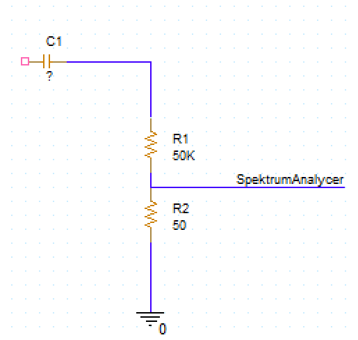

Wenn das INA Ausgangssignal nicht nur mV sind, kann man hinter den
Tiefpässen ein C zur DC Trennung und einen Spannungsteiler mit 50R
Ausgangsimpedanz schalten, der Siglent ist ja empfindlich genug.
Die Spannungsteilung >50 wählen, dass der Damagelevel von Siglent auch
im Fehlerfall niemals erreicht werden kann.
Ab 1:1000 sollte der Ri ausreichend groß sein, um auch einen Tiefpass
mit unbekannten Werten nicht unzulässig zu belasten.

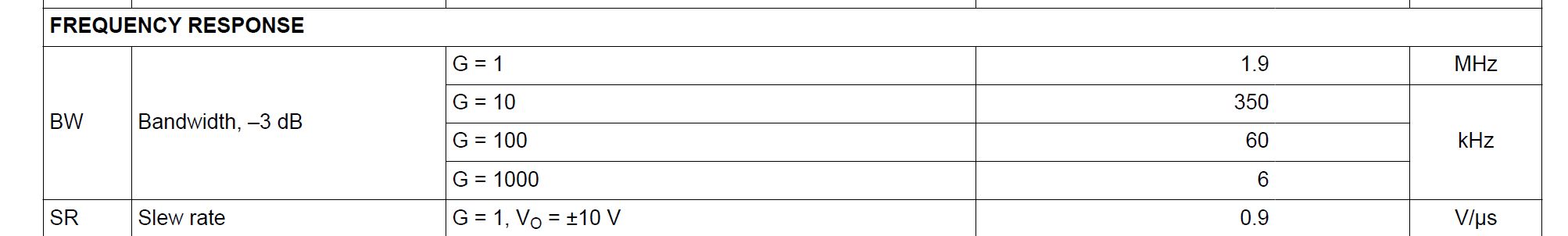

erst mal das Datenblatt:
https://www.ti.com/lit/ds/symlink/ina823.pdf
"Bandwidth: 1.9 MHz (G = 1), 60 kHz (G = 100)"
also nicht gerade Hochfrequenz.

Sowas wie angehängt?

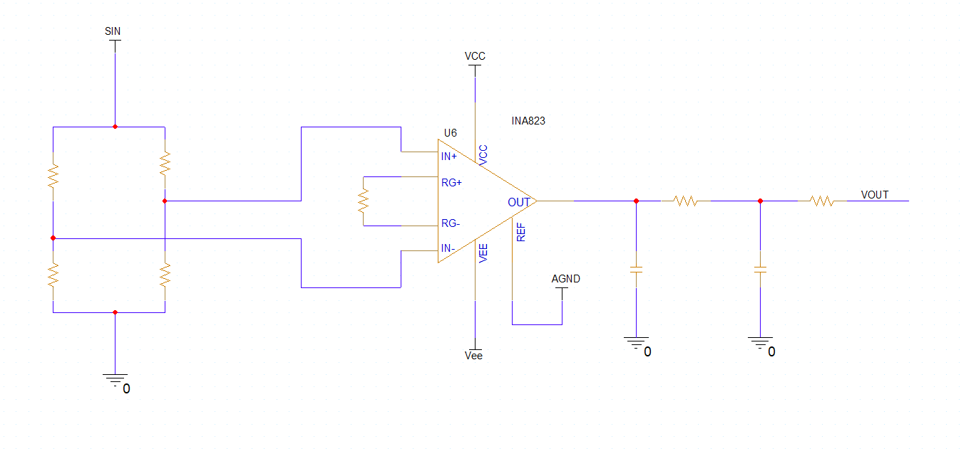

von Ralph B. (rberres)
Du hast im Eingangspost einen Tiefpass zweiter Ordnung gezeichnet,
welches weiter unten mit einer Grenzfrequenz von 15KHz benannt wurde.
Für mich ist das linke Schaltbild falsch, ich beziehe mich auf das
rechte Schaltbild. In dem linken Schaltbild fehlt ein Widerstand
zwischen OP und linker Kondensator im Tiefpass. Der OP soll man nicht
direkt am Ausgang kapazitiv belasten. Er neigt dann zum schwingen.
Ein Tiefpass zweiter Ordnung hat eine Steilheit von 12db/oktave also
40db/dekade, sofern er richtig dimensioniert ist.
Das beduetet also das bei 2 Dekaden höhere Frequenz also in diesem Falle
1,5MHz die Dämpfung maximal 80db betragen kann. Bei 2 MHz wird es nicht
viel mehr sein.
Der INA 823 wird allerdings eine zusätzliche Dämpfung bei 2MHz erzeugen,
weil er mit seinen Übertragungsverhalten weitere Dämpfungspole
hinzufügen wird, welche die Flankensteilheit der gesamten Schaltung
erhöht.
Die 108 db Dämpfung wirst du aber bei einen offenen Aufbau nicht
erreichen, dazu ist ein entsprechend HF-dichter Aufbau in Kammertechnik
notwendig, ansonsten wird sich das Eingangssignal teilweise seinen Weg
um das Filter herum suchen. Auch die im Messaufbau verwendeten Koaxkabel
müssen eine entsprechende Schirmdämpfung aufweisen. RG58 ist hier die
schlechtere Wahl.
Was die Ankopplung an den Spektrumanalyzer betrifft, rate ich dringend
von einer DC-Kopplung ab. Je nach Beschaffenheit des Einganges des
Spektrumanalyzers genügen wenige 100mV DC um den Mischer oder zumidest
den Eingangsabschwächer abzuschießen. Auserdem will der Spektrumanalyzer
eine 50 Ohm Quelle sehen.
Aber das hast du ja in deinen letzten Post bereits nachgebessert. Der C
mit dem Fragezeichen sollte zusammen mit dem 50Kohm Widerstand einen
Hochpass bilden dessen niedrigeste zu übertragende Frequenz noch keine
nennenswerte Dämpfung erfahren hat.

von Rainer W. (rawi)
Christoph db1uq K. schrieb:
> passiert mir auch öfter, das Forum zeigt die Dateien gern mal zu spät
> an, sodaß man denkt, es wäre beim ersten Mal nicht angenommen worden. Am
> besten eine "Vorschau" aufrufen, dann wird der Dateiname gezeigt.
Ganz schlau - darum geht es gar nicht.
Das sind zwei verschiedene Dateien, wie man sogar schon an der
Dateigröße erkennen kann, ganz abgesehen von den Unterschieden in der
dargestellten Schaltung.
