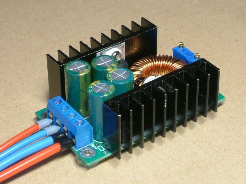

benötige einen DC/DC-Wandler, der mir 13,3V nach 3,3V/5A wandelt (mit
einstellbarer Strombegrenzung) und das mit bestem Wirkungsgrad. Fand
einen Wandler, der eine Eingangsspannung zwischen 7 und 40V nach 1 bis
35V wandelt (incl. Strombegrenzung (wichtig)) und das bei einem max.
Wirkungsgrad von 95%.
Messungen zeigen ein anderes Bild, bei 3,3V und 5A am Ausgang liegt der
Wirkungsgrad bei mageren 82% und die beiden Kühlkörper werden mit 46 und
48°C nett warm.
Geht das nicht besser, oder habe ich den falschen Regler erwischt?
An dem einen Kühlkörper ist ein Regler mit 5 Beinen montiert (XL4016)
und am anderen Kühlkörper eine Diode,  beide im TO-220 Gehäuse.
Hans

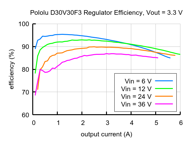

von Veit D. (devil-elec)
der Wirkungsgrad ist keine feste Größe. Sie ist von mehreren Parametern
abhängig. Ein Bsp., Schau die Kennlinien an.
https://www.pololu.com/product/4874

von Hans H. (wen_h)
Sehr interessant, also ist bei 12V Eingangsspannung und 3,3V
Ausgangsspannung ein Wirkungsgrad über 90% möglich. Seltsamerweise
beginnen die einstellbaren Regler dann erst bei 4,5V.

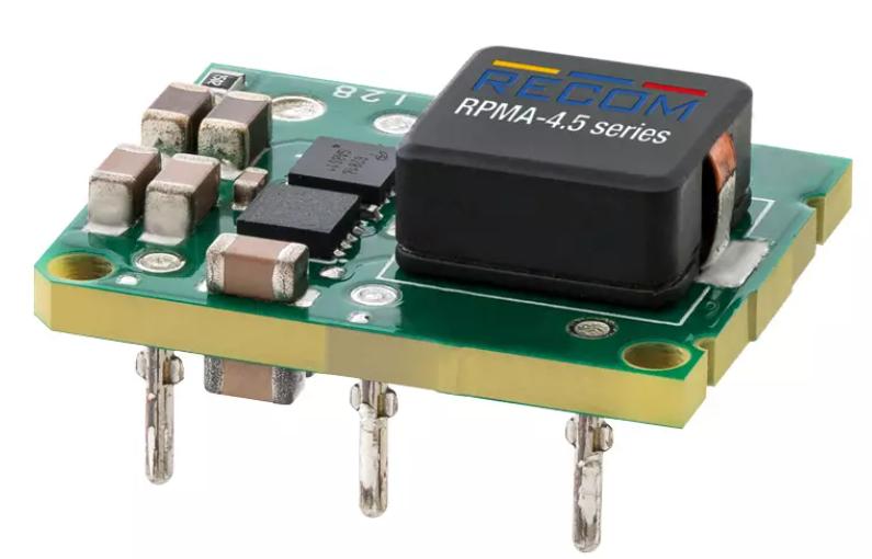

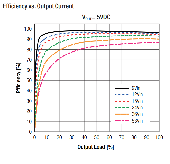

von Monk (Gast)
Hier max exemplarisch ein Diagramm von der Recom RPMA-4.5 Serie, einer
der guten Hersteller. Die Dinger kosten aber um 30 Euro, und das ist
noch lange nicht die teuerste Marke. Von einem 1 Euro Modul aus China
kann man nicht die gleiche Performacne erwarten.
von Gerhard O. (gerhard_)
Bei den Billig Bords muß man eben entsprechend die Grenzwerte
heruntersetzen. Unter diesen Voraussetzungen sind sie meist verwendbar.
Ich hatte mal eine 3A Bord, wo die Drossel so heiss wurde, daß es
unangenehm war. Die Drossel war eben unterbemessen. Sah man jagleich an
der Drahtstärke. Nach Auswechseln mit einer berechneten und größeren
Drossel funktionierte das Teil wie angegeben. Mit gewissen
Eigenverbesserungen lohnen sich solche Billig Module unter Umständen
durchaus. Generell sind aber die Leistungsteile dort unterbemessen und
die Kennwerte hoffnungslos übertrieben.
Sieht sehr gut aus. Das Ganze dann nur noch von 12V nach 3V (Uout
einstellbar zwischen 3 und 4V) mit einstellbarer Strombegrenzung.
