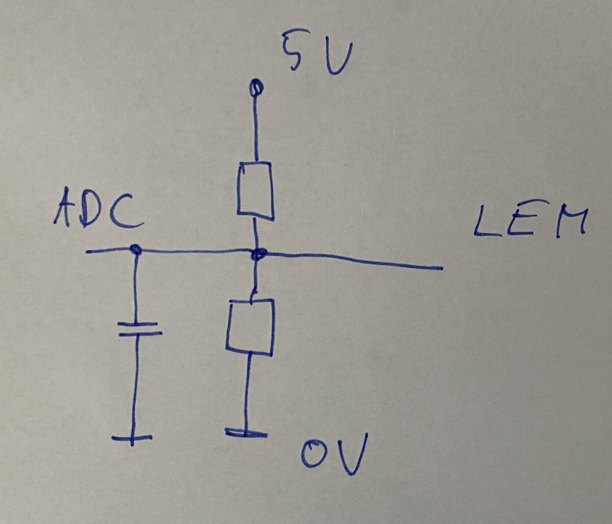

Hallo in die Runde,
habe etliche LA25-NP von LEM rumliegen. Das gute daran, der Stromausgang (1/1000 bis 5/1000) kann auf je einen Bürdenwiderstand von bis zu 315 Ohm zu 0V und zu 5V gelegt werden. 2,5 V sind 0 A und meinetwegen 20 A dann 1,5 V und -20 A dann 3,5 V.
Nun sind 800 mA / 200 = 4 mA * 315 Ohm /2 gerade mal 0,63 V Hub oder Senke.
  1. Reicht das aus/ wie ist die Meinung, einen Motorstrom +/- 10-20 mA genau zu messen mit 10 Bit Arduino ?
  2. Laut Babla ist die max. Bürde 315 Ohm, spricht was technisches dagegen, auch 500 Ohm zu machen ? Spannung ist ja nun mal R*I. Damit wäre das Messignal größer. Sekündärseitig kann er ja bis zu 25 mA treiben...
Dankeschön

#7675867
Der OP-Ausgang kann max +-10,75V. Entsprechend +-25mA, wenn die Bürde (315R+115R) auf 0V geht. Legt man den Shunt stattdessen an eine positive Spannung, verringert sich der positive Messbereich entsprechend. Bei max 4mA kann man den Shunt erhöhen, solange OP-out innerhalb +-10,75V bleibt.
Muss denn auch negativer Motorstrom gemessen werden?
OP #7675916
Hallo und danke für das Feedback.👍
Ja, auch negativer Strom soll gemessen werden.
Sagen wir ich erwarte max. 1000 mA mit Anlauf, so wären das 5 mA, welche sich teilen auf die beiden Bürden.
0V-2,5-5V 2,5 V je Stromrichtung / 2,5 mA ergibt 1000 Ohm je Bürdenwiderstand zu 0 V und 5 V.
Ist mein Ansatz korrekt?
Vielen Dank.
#7676620
Natürlich kannst du die Angabe im Datenblatt ignorieren. Dann funktioniert höchstwahrscheinlich die Ausgabe bei hohen Strömen nicht mehr so, wie im Datenblatt spezifiziert, weil irgendetwas in die Begrenzung geht oder zumindest nichtlinear wird.
Was noch funktioniert, wenn du dich außerhalb des Datenblattes bewegst, musst du nachmessen. Du hast die Wandler doch vorliegen. Es ist auch nicht garantiert, dass sich außerhalb der Spezifikation jeder gleich verhält.
OP #7678839
Rainer W. schrieb:
Hallo, funktioniert leider nicht wie gewünscht :-(
Es gäbe ja noch den LEM LTS 6-NP, der hat aber bei +/ -2A nur +/- 0,625 V, was einer Auflösung von 15 mA zur Folge hätte. 0 A wären in der Mitte, bei 2,5 V
Gibt's noch was mit besserer Auflösung oder eine Schaltung für meinen LEM?
