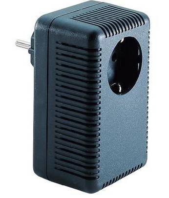

Wenn du 5W in einem Steckergehäuse (wie etwa [1], aber besser mit
Lüftungsschlitzen) verheizt, dann wird das mit der Kühlung evtl.
funktionieren. Da kriegst du dann auch ein USB-Netzteil mit unter.
[1]
https://www.reichelt.de/sg/de/steckergehaeuse-mit-eurostecker-weiss-ip40-se-420-eu-p344976.html

von H. H. (Gast)
Steve van de Grens schrieb:
> In einem normalen Schuko Stecker ist ja schon nur mit Hängen und Würgen
> genug Platz, um das Stromkabel sicher zu befestigen. Da ist kein Platz
> für Elektronik, das kannst du vergessen.
Es gibt ja auch weniger normale:
https://cdn-reichelt.de/bilder/web/xxl_ws/C700/SSG200SK_02.png
von Monk (Gast)
Solche Gehäuse gibt es praktischerweise sogar mit integrierter
Steckdose. Nur ist das dann nicht mehr "verdammt klein".

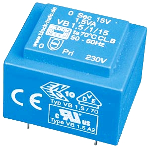

von Marcel V. (mavin)
Nick schrieb:
> Tatsächlich sollte es sowas wie ein Zwischen Stecker werden.
In so einem Zwischenstecker ist genug Platz, um einen vernünftigen 1,5
Watt Trafo und ein anständiges Relais unterbringen zu können.

von Michael B. (laberkopp)
> Dieser sollte über ein ir licht Signal den Verbraucher einschalten.
https://www.reichelt.de/steckergehaeuse-mit-schutzkontaktstecker-120-x-65-x-50-mm-ip40-bopla-se432-de-p33970.html
Genug Platz für eine anständige Schaltung auch zum Aufbau durch Laien.
Gab's auch mal bei Pollin für 3.95. Früher Wurm und so...
Billiger natürlich im 3er Pack
https://www.hornbach.de/p/funkfernschalter-set-31-weiss-3x-funk-zwischenstecker-1x-fernbedienung/12003653/
