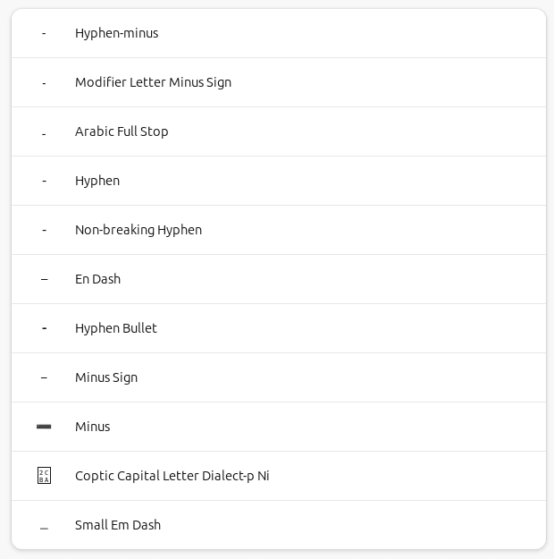

ist das ein Minus oder ein Gedankenstrich?

"-" ungleich "–"

Christoph db1uq K. schrieb:
> "-" ungleich "–"
Danke, Schluss mit dem grausamen Spiel!

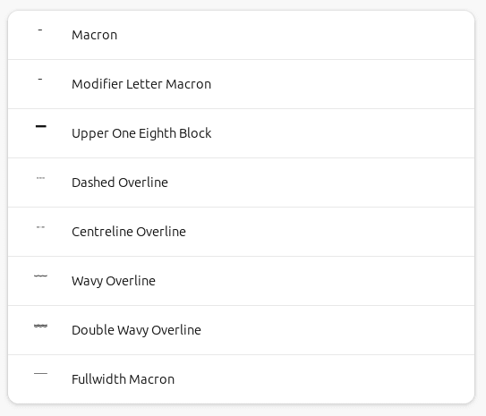

Ich frage mich, wie man auf dem Tablet aus Versehen einen Gedankenstrich
eingeben kann. Auf der normalen PC-Tastatur sehe ich den nicht.
Ubuntu hat hier natürlich jede Menge Unicode-Zeichen. Ein Gedankenstrich
weit oben heisst "Macron". Wenn das der Präsident wüßte.
Es gibt englisch Hyphen und Dash
https://www.grammarly.com/blog/hyphens-and-dashes/

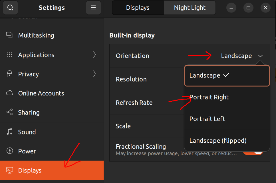

von Bernd S. (wirrer_haarschopf)
Auf meinem T480 unter Ubuntu 22.04 geht das einfach in den Display
Settings. Bei dir nicht?
