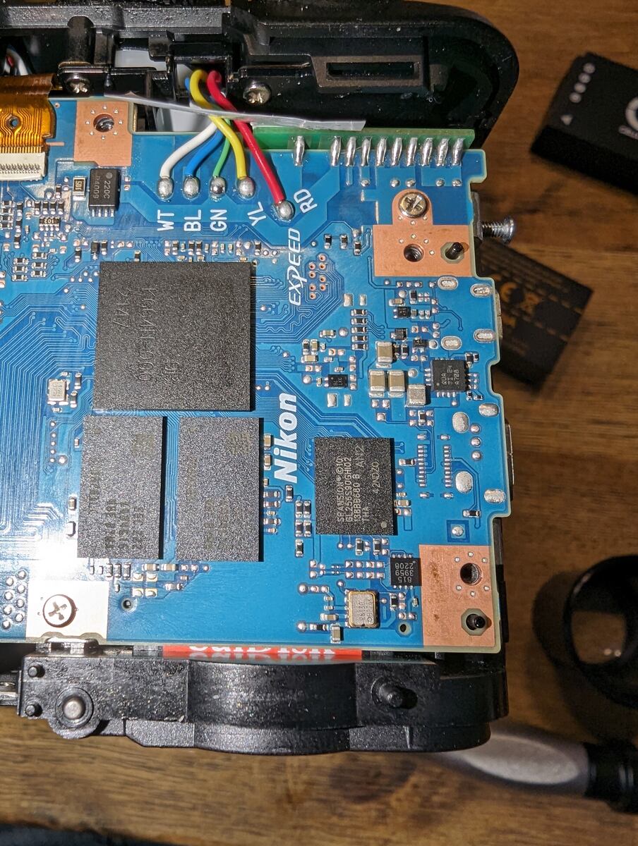

erst einmal vorab, die Kamera ist für mich ein Übungsprojekt und ich möchte etwas lernen. Als ich sie bekommen habe, hatte sie vorher Kontakt mit etwas Mineralwasser im Rucksack gemacht und lief nicht. Die Platinen und Kontakte aller Flachbandkabel hatte ich gereinigt und nach dem Zusammenbau hat sie jetzt mehrere Wochen problemlos ihre Arbeit verrichtet. Gestern zeigte sie beim Einschalten Akkukapazität erschöpft an und das mit zwei voll geladenen Akkus. Die Kontakte in der Kamera habe ich mit Isopropanol und einem Glasfaserstift gereinigt, ohne Besserung. Nun würde ich gerne prüfen, ob die Ursache woanders liegt und bräuchte Rat, wie ich am sinnvollsten vorgehen kann. Rein optisch ist es schwierig etwas zu finden. Danke für eure Mithilfe.

OP #7676290
Die Akkus waren voll geladen aber ich habe den Fehler gefunden. Man sieht an der rechten oberen Ecke eine kleine Platine, die diagonal an das Mainboard angelötet ist. Zwei Stellen waren gebrochen. Ich habe alle Verbindungen getrennt und die Platine auch von unten nochmals gereinigt, ein wenig Korrosion war vorhanden. Die Verbindungen haben ich dann erneuert und dachte erst, dass sich nichts getan hat aber aufgrund des längeren Zeitraums ohne Spannung hatte sich die Kamera samt Einstellungen zurück gesetzt und wollte Datum und Uhrzeit. Danach fuhr das Objektiv aus und sie funktioniert wieder.
