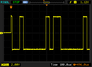

Daraufhin habe ich mir einen (billigen) RS485-USB-Adapter besorgt, damit
funktioniert es. Aber ich habe kein USB in meinem E-Verteiler.

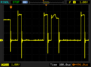

Heute hab ich das mit dem Oszi beobachtet, und bin auf was seltsames
gestoßen...
NewFile0.png ist ein Bild vom funktionierenden USB-Adapter... mit etwas
Phantasie erkenne ich das erste Wort, die SlaveId 2 (Startbit, 0, 1, 0,
Wenn ich das gleiche mit dem WaveShare mache, sieht das zwar ähnlich
aus, aber ich habe vor dem Startbit ein "halbes" Bit "high"
(NewFile4.png)
Ich kann nur vermuten dass dieser "Artefakt" die Kommunikation stört...
Oder ist das irgendeine Einstellung? Verstehe ich was falsch?
Ich wäre für jeden Hinweis dankbar...

von Monk (Gast)
Wie genau hast du das Oszilloskop an die Leitung angeschlossen?
Das rechte Bild zeigt +/- 4V Pegel. Daraus schließe ich, dass du die
Spitze des Tastkopfes an A angeschlossen hast und den Ring an B. Dabei
bestand wohl eine galvanische Trennung zwischen der Masse vom
Oszilloskop und der gemessenen Schaltung.
Beim ersten Impuls liegt A auf 4V und B auf 0V.
Beim zweiten Impuls liegt A auf 0V und B auf 4V.
Im Linken Bild sehe ich einseitigen Hub um ca 3,5 Volt. Das lässt sich
so erklären: Die Erdung vom PC und Oszilloskop sind durch die Steckdose
miteinander verbunden. Deswegen hast du den Anschluss B effektiv kurz
geschlossen. Du siehst hier nur noch das Signal von A, das zwischen 0
und 3,5V pendelt.
Wenn du den Kurzschluss entfernst, also nur eine der Beiden Leitungen
(A/B) gegen GND misst, bekommst du bestimmt ein viel schöneres Bild.
von Michael R. (Firma: Brainit GmbH) (fisa)
a) ich bin so blöd!
b) ich bin so blöd!
ad a) Wenn man schon extra den Trenntrafo rausräumt, um das Oszi
potentialfrei zu betreiben, so ist es ggf. hilfreich, das Oszi auch am
Trenntrafo anzustecken, und nicht parallel dazu an der normalen
Schuko-Dose (ist euch sicher noch nie passiert, oder?)
b) wenn meine Wärmepumpe ~70 msec braucht, um auf ein Modbus-Kommando zu
reagieren, dann ist es ggf. hilfreich, das "instruction timeout" am
Modbus-Gateway auf >70 msec einzustellen...
Danke euch trotzdem, und "sorry for the noise"

Tja, das Oszi potentialfrei zu betreiben ist in den allermeisten Fällen
weder sinnvoll noch empfehlenswert. Entweder gleich richtig mit einem
Differenztastkopf messen oder mit zwei Kanälen gegen normale Masse mit
Differenzbildung im Oszi. Ist nicht perfekt, reicht aber meistens.
