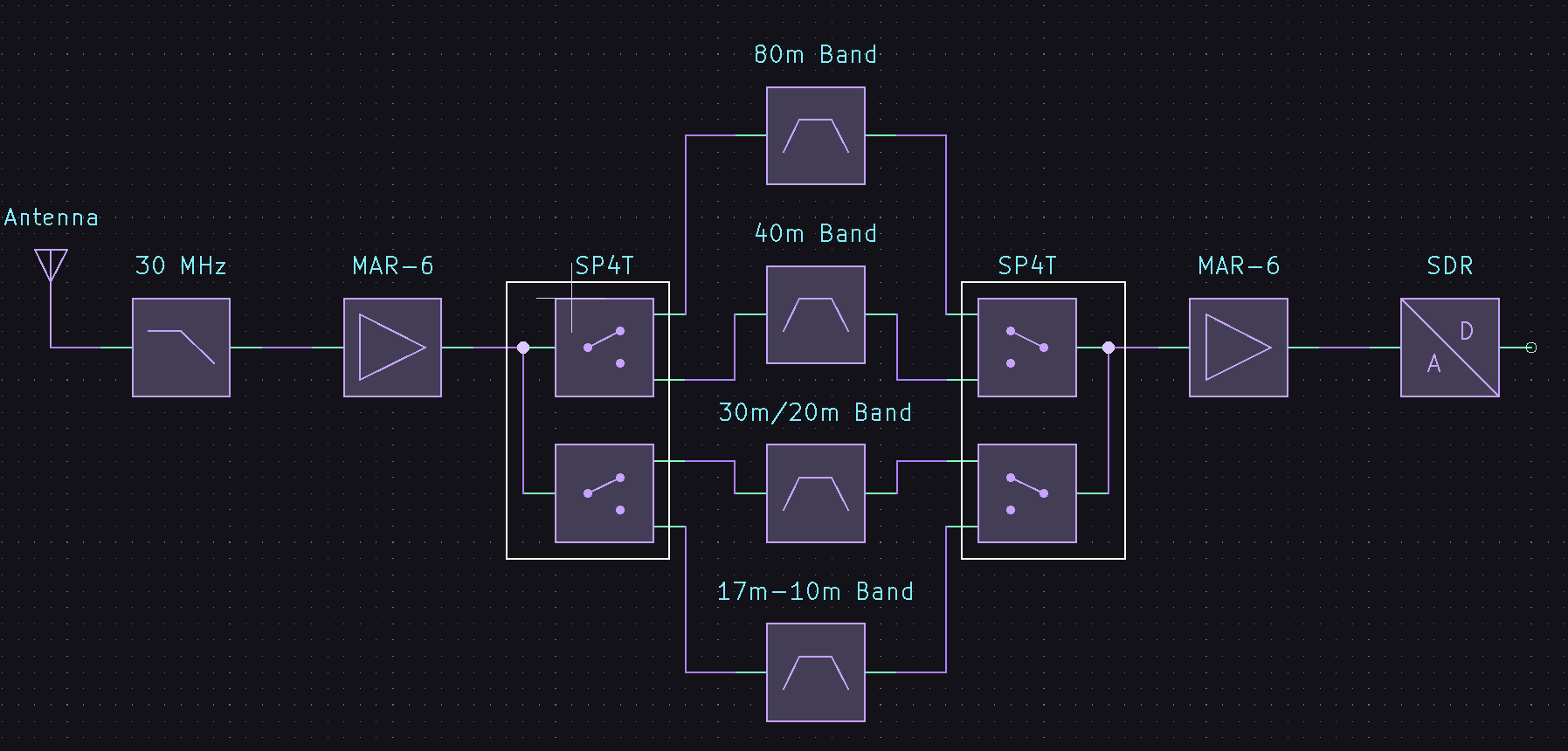

Ich will mir einen Bandpassswitch bauen für mein SDR Empfänger so a la:
Antenne--Lowpass(30MHz)--MAR-6--SP4T--Bandpass--SP4T--(evt. MAR-6)--SDR
Ich würde den
ADG704(https://www.mouser.ch/ProductDetail/Analog-Devices/ADG704BRMZ-REEL7?qs=BpaRKvA4VqF8DSGt0vw8%252Bg%3D%3D)
als RF Relais gehen oder müsste ich den teureren
ADG904(https://www.mouser.ch/ProductDetail/Analog-Devices/ADG904BRUZ-REEL7?qs=BpaRKvA4VqFBuE8l1sU8Nw%3D%3D)
nehmen.

Bitte Blockschaltbild mit Frequenzen
Bei 30MHz ist der teure einige dB besser und das abschließen unbenutzter
Eingangssignale ist bestimmt eine gute Idee.
Über 30MHz wird der billige schnell schlechter, unter 10Mhz wird der
billige zunehmend besser.

Blockschaltbild noch angefügt (AD-Wandler als SDR Symbol und zwei
Switches als SP4T Relais).
Noch eine Frage zum ADG704 im Datasheet steht auf der zweiten Seite
"Analog Signal Range 0V-VDD". Heiss das, dass er gar kein AC durchlässt,
wenns negative Spannungen hat relativ zu GND und man das man dem Signal
"einen Bias geben muss" ?
Ich denke ja.
Schonn mal gesucht, ob kleine HF taugliche Relais bei 3-30MHz nicht
bessere Daten haben?

Crafter C. schrieb:
> Heiss das, dass er gar kein AC durchlässt, wenns negative Spannungen hat
> relativ zu GND und man das man dem Signal "einen Bias geben muss" ?
Natürlich.
Genau so wie ein OpAmp keine negative Spannung ausgibt, wenn er nur mit
VCC und 0V versorgt wird.

Wolf17 schrieb:
> Ich denke ja.
Hab keine gefunden mit 4 Aus/Eingängen und einem Ein/Ausgang. Sehe
gerade auf dem Datasheet des ADG904 steht ohne bias können 7 dBm und mit
bias von 0.5V 16dbm durchgelassen werden (wird wohl nicht nötig sein, da
der SDR max 10dBm verträgt). Das sollte doch mit einem Widerstandsteiler
(5.6 kOhm, 1kOhm) und einer Induktivität ca. 1mH und 0.1uF Kapazität
gebaut werden können?
