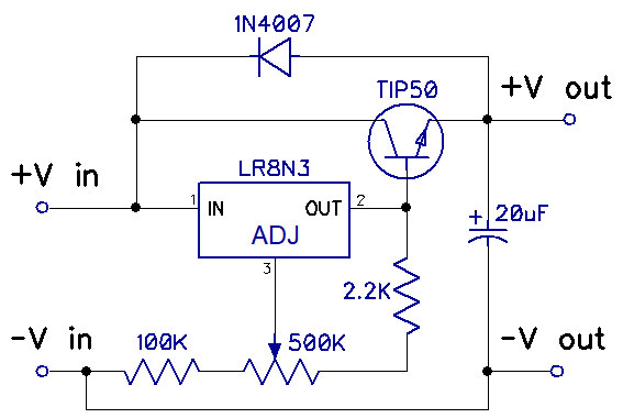

NPN Leistungsdarlington mit Zener an der Basis und Thermoschalter?
Kann man auch nur als Vorregler einsetzen.
Hier sowas mit FET http://www.pmillett.com/file_downloads/sHVREG_sch.pdf

von Vanye R. (vanye_rijan)
Ah..Jim Williams persoenlich hat sich mal dran gemacht:
https://www.analog.com/en/resources/app-notes/an-118fb.html
Wird man aber wohl bezueglich des Stromes ueberarbeiten muessen. Aber
der Spass in der Elektronik liegt ja im selber machen und nicht im malen
nach zahlen. :)

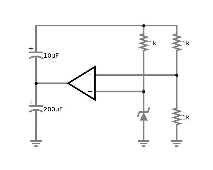

Ansonsten wäre es noch möglich eine aktive Regelung ähnlich der Skizze
zu realsieren mit einem Leistungs-OP und einer zusätzlicher 12..24V
Spannungversorgung für den OP-Kreis.

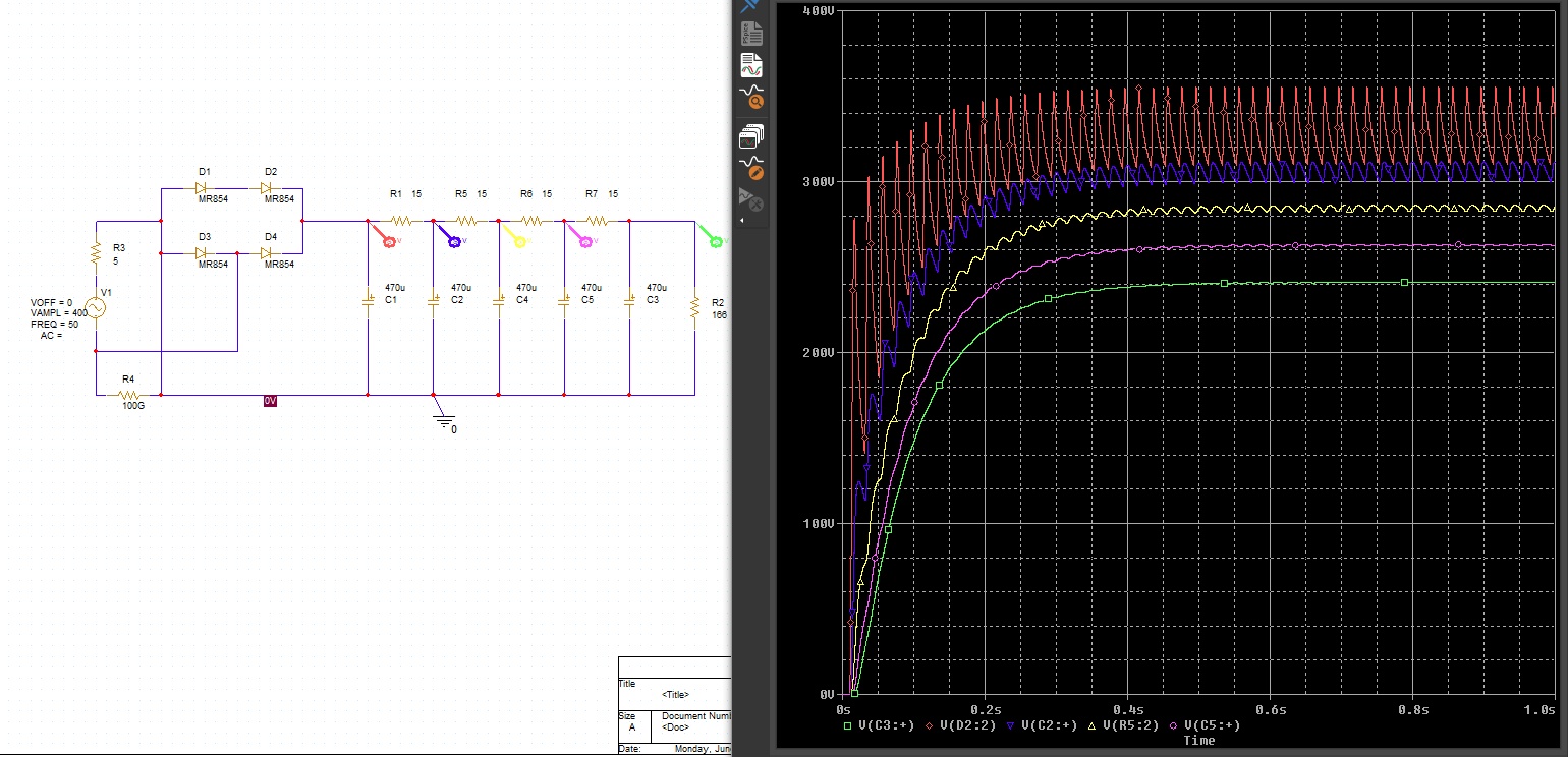

Mit 4 Widerständen 15 Ohm / 50W und 5 Elkos 470uF kann man den Ripple
auf 0.45Vss = 0.16Veff drücken, bei 240VDC.
Wahrscheinlich ist es wirklich sinnvoller, nach einer moderaten
Filterung durch einen Elko den Rest mit einem Linearregler zu reduzieren
und dann nochmal nen Elko dahinterzuhängen. Aber es werden trotzdem
einige Watt verbraten, je nachdem wie dick man den ersten Elko macht.

LR8 + (1-2)Ausgangstransistor(en).
Auf einem sehr großen Kühlkörper?
Spielt doch bei einem Röhrenverstärker eh keine Rolle. Alternativ ein
Hochlast-R(C-Glied) davor und dort etwas verheizen und den KK
entsprechend kleiner ausfallen lassen.
