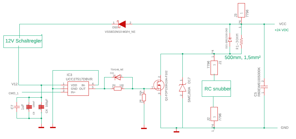

ich experimentiere gerade mit einer Mosfet-Schaltung um etwas zu testen
und Erfahrung zu sammeln bzgl. Schaltverluste, mit/ohne RC Snubber usw.
Schaltung:
- versorgt mit 24V aus einem 13A Schaltnetzteil
- Last R1 ist einfachheitshalber eine Heizpatrone mit 2x500mm Kabel
- PWM CMD_1 bei 25kHz aus uC, duty cycle 10 bis 90%
- die Last hängt an einer Seite an 24V, mit der anderen Seite an Drain
- Freilaufdiode D21 um die Last
- Treiber über 12V Schaltregler (auf der Platine) versorgt
- Gemessen wird an den M4-Klemmen 7796 bzw. direkt am Gatepin.

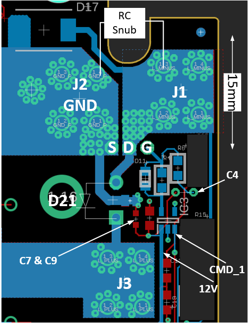

- Snubber (Setup 2) mit einer kleinen Extraplatine ist an den M4-Klemmen
gelötet, ca. 15mm vom Mosfet entfernt
- bisher 3 Setups ausprobiert (s. Text unten)

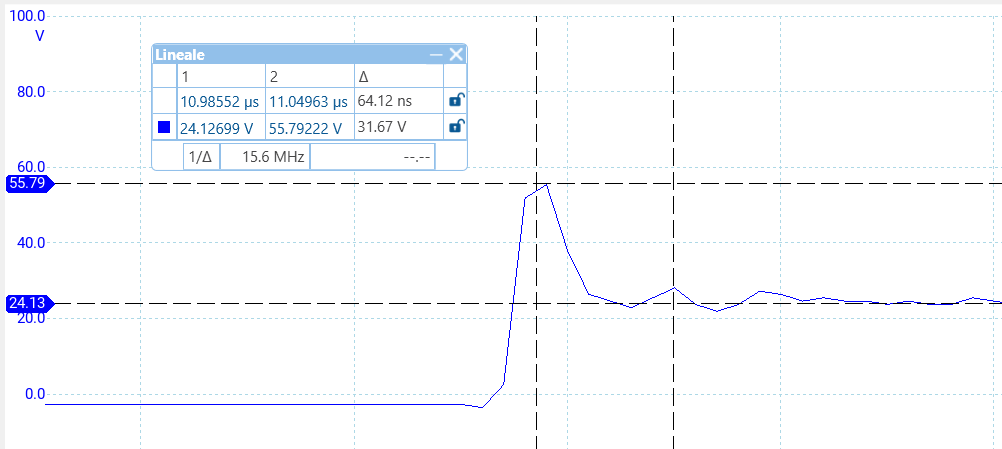

Ich messe einen Überschwinger tlw. bis 70V in der Drain-Source Spannung
U_ds während des Abschaltens. Der Überschwinger ist kein Messfehler, da
ich ihn über eine Direktmessung an den Mosfet Beinchen, auch mit einer
Massefeder feststelle. Der Überschwinger steigt bei niedrigen Duty Cycle
und die Platine (vermutlich Spule Schaltregler) wird sehr laut.

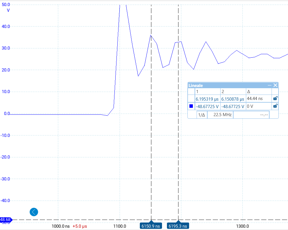

Setup 1 mit Diode D11 und 10 Ohm GateWiderstand, ohne Snubber --> U_ds
bis 70V schwingt mit 22Mhz aus, Die Flanke der Gate-Source Spannung
dauert weniger als 100ns.
Setup 2 wie 1 mit RC Snubber (3nF, 6 Ohm: 3 Keramik-ChipKondensatoren in
Parallel und zwei ChipWiderstände in Serie). Ausgelegt nach dieser
Methode https://www.ti.com/document-viewer/lit/html/SSZTBC7
-->Überschwinger sinkt auf 60V. Erhöhung Snubber Kapazität auf 12nF
reduziert Überschwinger auf 50V, aber es bleibt halt bei 200% der
Versorgungsspannung!!

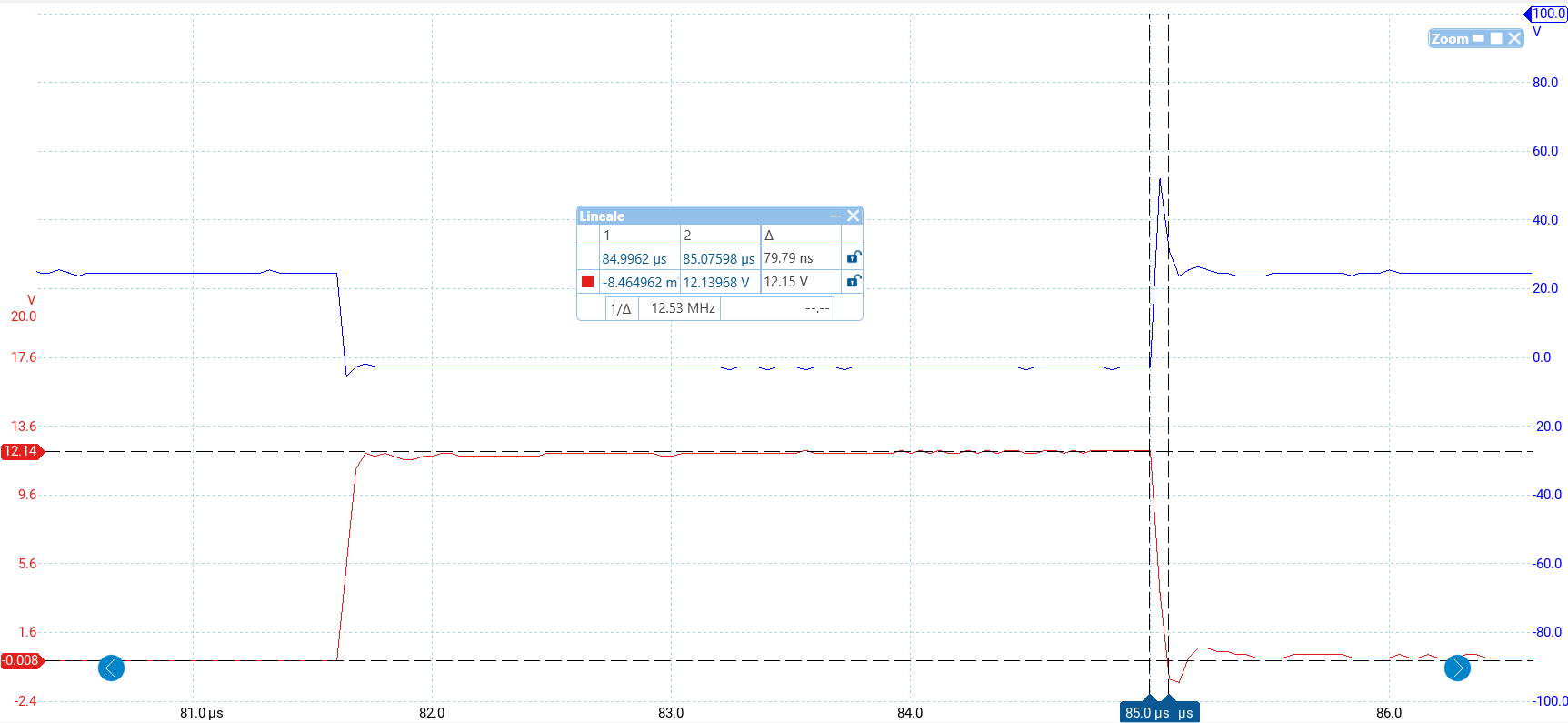

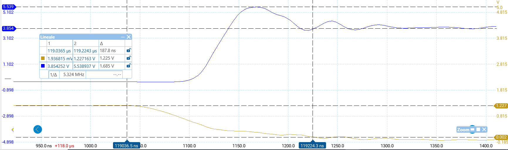

Anbei vollständigkeitshalber die Verläufe von Uds und Ugs mit und ohne
Diode D11.

von Michael B. (laberkopp)
Du hast ja nicht mal eine induktive Last und trotzdem eine
Freilaufdiode.
Wenn die 24 stabil sind, und C5 spricht dafür, KÖNNEN dort nicht mal 25V
entstehen.
Muss er sein. Die 50cm Zuleitung haben zwar ein paar Nanohenry, aber
vernachlässigbar gegenüber den Kapazitäten.
Ein 15mm entfernter Snubber ist bei 50ns Flanke natürlich wenig
effektiv.
Ben schrieb:
> Fällt euch sonst etwas auf?

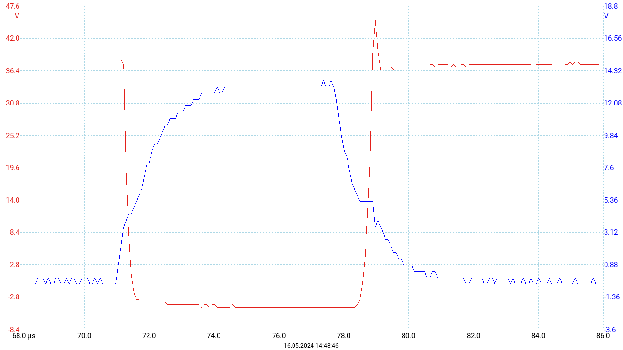

Mich irritiert die grobe Auflösung des Oszillogramms. Sieht aus wie mit
Integer-Zahlen simuliert. Welches Kinderspielzeug misst das ?

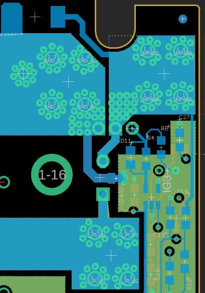

von Ben (blackstar)

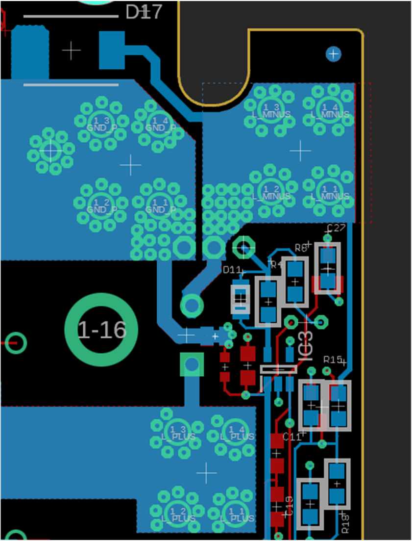

bitte schön!
das Layout
und der Verlauf von Uds bzw. Ugs; nun allerdings mit Versorgung 37V,
Gatewiderstand 25 Ohm
von H. H. (Gast)
Ben schrieb:
> das Layout
Wenn das alles ist, dann EOT.
Ben schrieb:
> das Layout
Über wie viele Kilometer ist Masse des MOSFET Treibers mit Source vom
MOSFET verbunden, oder gar nicht ?

von Ben (blackstar)
Michael B. schrieb:
> Ben schrieb:
>> das Layout
hier das Layout rund um den Gate-Treiber
sorry die Textfelder haben vorher gefehlt!
GND-Layer hellgrün. Verbindung über Vias
