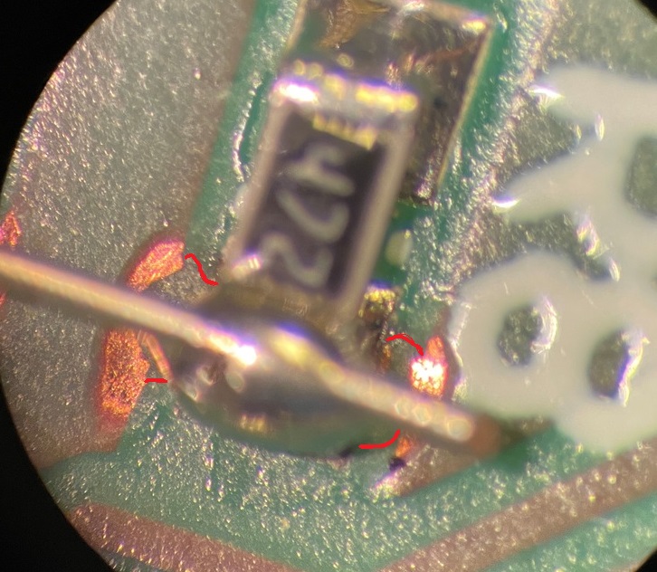

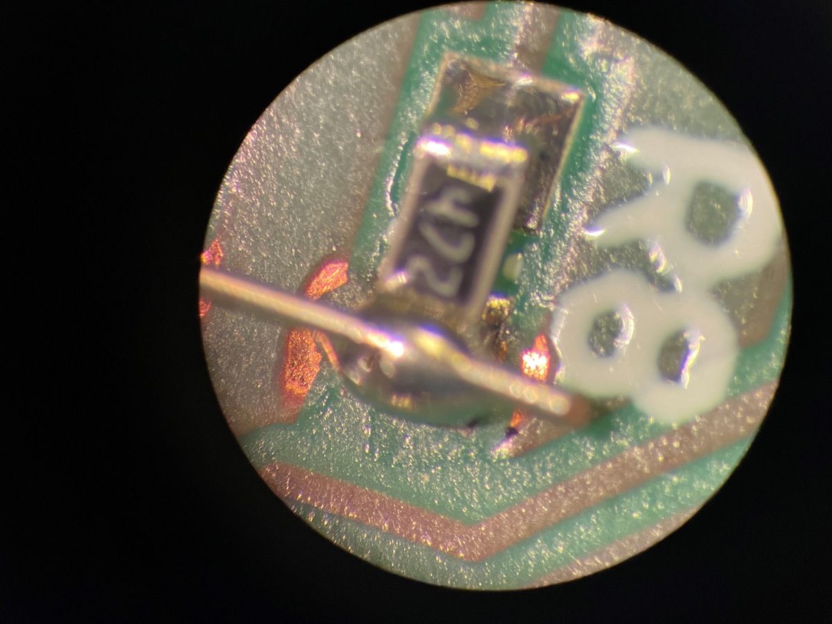

Hallo Elektronikgemeinde,
Welche Farbe hat dieses FR4-Substratmaterial?
Zum Bild: Es wurde die Anbindung beim SMD Widerstand rechts und links aufgefräst (Also unter die GND Plane). Das kupferfarbende Material ist die GND Plane. Wenn man genau hinsieht, kommt also nach der Kupferschicht wieder eine Grüne Schicht.
Ist das gefärbtes FR4? Wie oft wird FR4 gefärbt? Hatte gedacht, FR4 wird in diesem Fall gelblich erscheinen.
LG und Vielen Dank für eure Beiträge
#7677263
Sehe ich nicht so. Der Lötstopplack auf dem Rest wirkt wie ein Farbfilter, so dass das FR4 in der Ausfräsung grünlich-grau erscheint, zumal durch die Massefläche generell wenig Transluminiszenz auftritt und da Material dunkler erscheint. Die Übergänge vom LSL zum nackten FR4 sind gut zu erkennen.
Für mich ist das stinknormales blass-ockergelbes, FR4 in seiner natürlichen Farbe, wie man es von 100% der Platinen aus FR4 kennt. Der grünliche Schimmer kommt nur vom restlichen umgebenden Lack und etwas optischer Täuschung. Zumal angefrästes FR4 auch eine andere Farbe als FR4 mit "geschlossener" Deckschicht hat.
