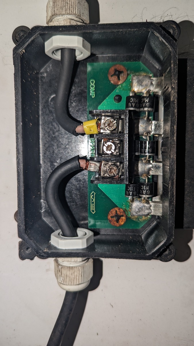

habe heute mal den Kasten hinten an einer meiner PV Zelle geöffnet weil
ich die Kabel verlängern wollte. Diese hat 3 Anschlüsse.
Plus, Spare und Minus.
Wofür ist der Spare Anschluss?
Danke

"Spare" ist der englische Begriff für "Ersatz". Vermutlich ist da nichts
angeschlossen.
Hier aber für "frei lassen".
Ersatzschraube, falls eine der beiden anderen abhanden kommt.
Spare = Reserve.
Bleibt leer. Kann benutzt werden, wenn gebraucht. Zum Beispiel, wenn ein
Anschluss kaputt geht.
Du könntest einen Schraubendreher nehmen, die Platine losschrauben und
dir angucken, ob und wie dieser Anschluss auf der Platine weiter geführt
ist.
Vielleicht ist der einfach nicht genutzt, um den nötigen
Isolationsabstand zwischen Plus und Minus zu erreichen und dies war die
einfachste/billigste Lösung.

von Peter D. (peda)
Zur Sicherheit wird gerne eine Klemme freigelassen, falls sich jemand
ungeschickt anstellt und eine Litze überragt.
Kaum ein Bastler verwendet Adernendhülsen.
