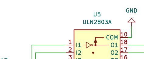

von Εrnst B. (ernst)
Bist du dir ganz sicher, dass du die "COM"-Anschlüsse von den ULN2803
auf GND legen willst?
von Joachim B. (jar)
ich bin sicher er will es nicht, nur weiß er das noch nicht
COM hat Freilaufdioden und die gehören nach +VCC also in Sperrrichtung

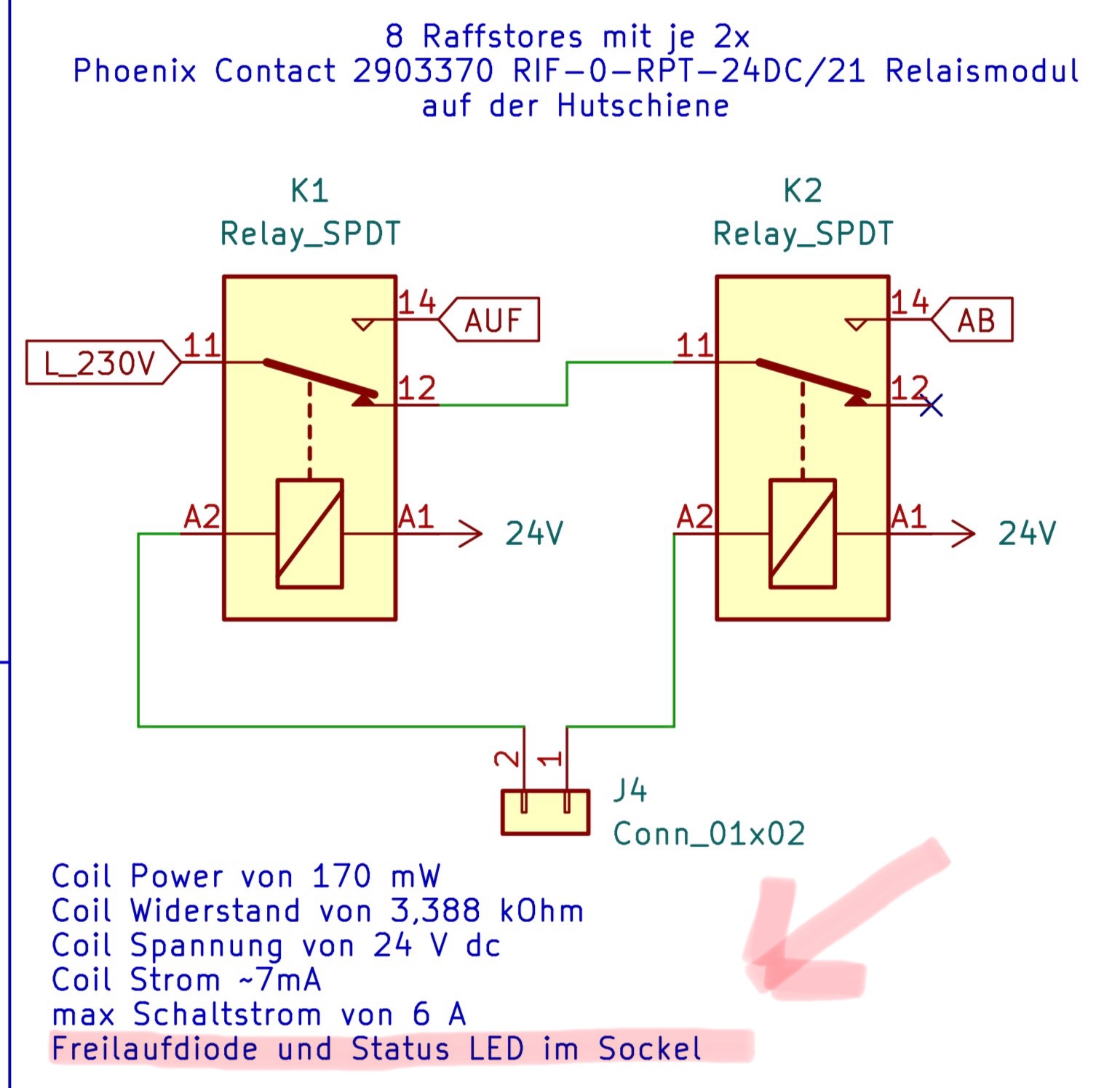

von Jörg R. (solar77)
Joachim B. schrieb:
Markus R. schrieb:
> Ihr seid einfach super, danke! Völlig einleuchtend dass da VCC an
> COM gehört.
Lt. Schaltplan sitzen Freilaufdioden in den Relais-Sockeln.
https://www.mikrocontroller.net/attachment/636610/IMG_2210.jpg
Wenn das tatsächlich so ist kann der COM-Anschluss freibleiben.
Ansonsten gehört er an die Versorgungsspannung der Relais, nicht an VCC.
Joachim B. schrieb:
> doch an die VCC der Relais!
Dann schreibe das auch.
> (mitdenken ist nicht verboten)
Präzise ausdrücken auch nicht. Es gibt im Plan übrigens kein VCC Label,
wohl aber 24V.
> ja und Schaltpläne lügen nie!
Der Schaltplan ist vermutlich vom TO gezeichnet. Er hat dann auch den
von mir markierten Text geschrieben. Zudem hat er eine Typenbezeichnung
für das Relais mit dem Sockel angegeben, suche einfach mal nach dem DB
dafür. Die Diode wird im Sockel sitzen.
> (übrigens wären auch 2 Freilaufdioden
> parallel kein Fehler FALLS die doch nicht im Sockel sind und wenn doch
> stört die weitere Freilaufdiode hier auch nicht, lieber eine zuviel als
> KEINE)
Eine reicht aber. Der TO kann ja auch einfach mal messen, oder schreiben
ob die Angaben im Schaltplan korrekt sind.

Was die Diskussion über die Freilaufdiode angeht: I'm  sockel ist eine.
Da aber ggf. an den freien Ausgänge auch ein anderes kommen könnte das
dann vielleicht keine im Sockel hat, ist die im ULN für mich nicht
überflüssig, sondern vorausschauend

> aus dem ULN oder Relais entfernt.
Das ist Unfug. Und wie Du zwischenzeitlich lesen konntest sind Dioden in
den Sockeln. Das der TO noch freie Ausgänge der ULN ggf. mit weiteren
anderen Relais bescaltet war bis Dato nicht bekannt. Also schrieb ich
zudem was bekannt war.
Weshalb Du dich so echauffierst erschließt sich mir nicht. Schade,
eigentlich kannst Du es besser und auch sachlicher.

>> Die ULN2803A sind nicht die allerbeste Wahl für die Ansteuerung von
>> einem uC der mit 3,3V versorgt wird.
> Dazu hab ich hier im forum viele Beiträge mit teils kontroversen
> Meinungen gefunden. Mein Fazit war es geht, aber evtl. ist nicht der
> volle spezifiziert Strom möglich. Stört mich nicht, denn ich kann die
> relais ja entsprechend wählen, bzw. Haben die gewählten nur 7mA...
> Für Alternativen bin ich aber auch zu haben.
Du wirst auch keine Probleme bekommen, zumal Deine Relais mit 24V
arbeiten. Wenn da 2V am ULN hängen bleiben spielt das keine Rolle.
Trotzdem wollte ich es erwähnt haben. Eine Alternative kann ich Dir
leider nicht nennen, außer es klassisch mit NPN Transistoren umzusetzen.
Das ist nachvollziehbar, war nur nicht bekannt.
Dann muss der COM-Anschluss an die 24V, worüber auch die Relais versorgt
werden.

Mit den ULN mit Freilaufdioden war von Anfang des Threads an bekannt,
das es durchaus Relais mit eingebauten Freilaufdioden gibt und nicht im
Sockel impliziert in deinen Aussagen das beides nicht zusammen möglich
einzusetzen geht und dem widersprach ich energisch!
Ja du hast mich auch schon mal angepöbelt und da reagiere ich auf deine
Aussagen allergisch, erst Recht wenn sie nach Widerspruch und nur nach
Widerspruch zu mir aussehen.
Also dann erkläre doch mal warum ULN mit Freilaufdiode und Relais mit
Freilaufdiode nicht zusammen sein dürfen, bzw. warum man deiner
Meinung nach für eines von Beiden andere Bauteile suchen soll.
