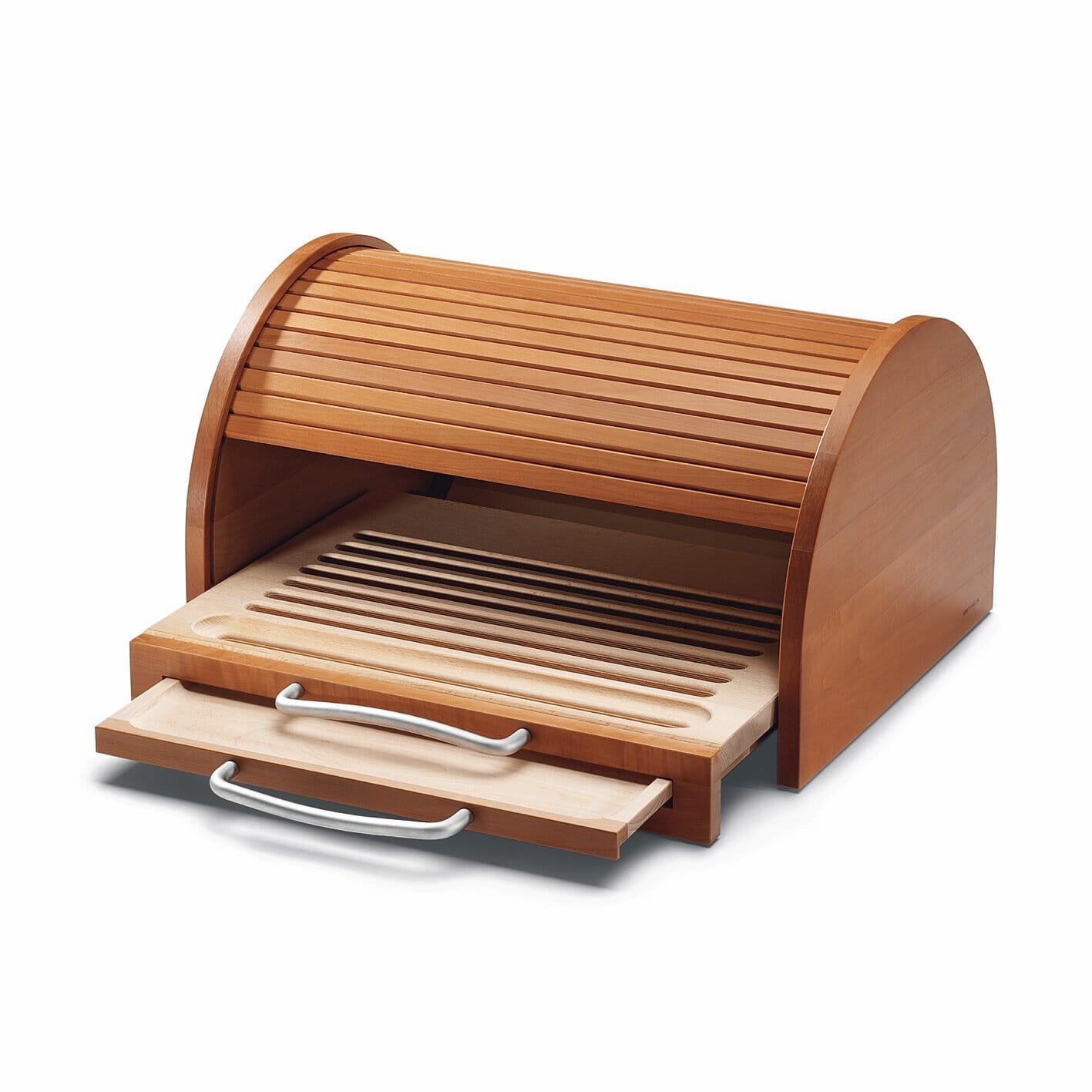

In meinem Garten habe ich eine Anrichte + Grill mit Rückwand, die ich
vor Regen schützen will.
Ich suche eine Lösung ähnlich wie einen Brotkasten: von oben nach unten
zieht man eine Regenplane einer (gebogenen) Führung entlang und fertig.
Leider ist meine Suche im Netz seit Tagen erfolglos und frage nun hier
nach Ideen, wie sich so eine Vorrichtung realisieren liesse.

Oder eben wie bei der Brotdose: der ganze Deckel wird einfach nach
hinten gerollt.
Nachteil hier: der Deckel ist entweder vorne oder hinten auf, da seine
Länge ja gleichbleibt.
> hinten gerollt.

von Matthias B. (turboholics)
Hi!
Wenn Rollladen zu Mainstream ist, ggf auch Prinzip "Abdeckung eines
Gasgrills" zum nach hinten schwenken.
Den Rollladenpanzer würde ich in deinem Fall garnicht aufrollen,sondern
wie bei dem Brotkasten senkrecht nach hinten unten führen. Mit
entsprechend Gewichten vorn und hinten bekommst du das dann vmtl auch
mit wenig Kraftaufwand bewegt.
Rollladenschienen mehrmals auf der Rückseite und seitlich einschneiden,
dann kannst du dir ne Rundung biegen.
Mach die Rundungen nicht zu eckig, sonst klemmt der Panzer.
Erwarte aber keine 100% wasserdichtigkeit. Aber um mal schnell den Salat
vor nem Regenschauer zu schützen reichts.
Ggf beim Rollladenbauer nur "obere Lamellen" ohne Schlitze zuschneiden
lassen, ist etwas dichter.
Und natürlich isses nix fürn Winter und 30 cm Pappschnee.
VG
