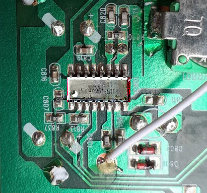

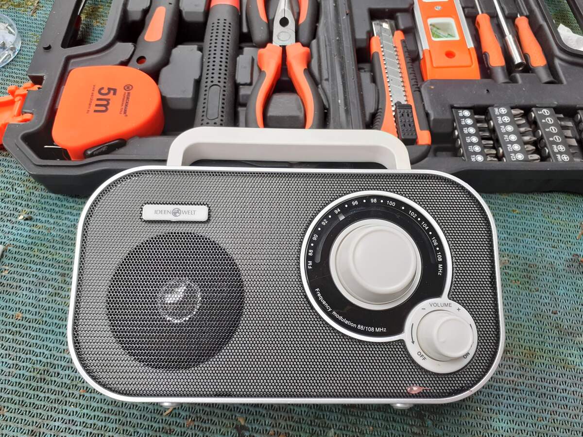

Das kleine Radio hat auf UKW ganz erstaunlichen Empfang. Nur das
Datenblatt C9611 K30251951CK finde ich nicht. Wer kann helfen?

Foto mit erkennbarem Marking?

Könnte ein naher Verwandter dieses Chips sein:
https://電子うさぎ.com/wp-content/uploads/2019/08/C9631.pdf
FM/AM/SW/LW Multi Band Single Radio Chip C9631
Mit dem Klamottenladen haben die wohl nichts zu tun "C&A technology "
Der Google-Übersetzer sagt japanisch, hier die Übersetzung der Website.
Auf einer der Seiten ist eine Tabelle, mit ein paar C9xxx - Typen, da
kommen noch PDFs, allerdings vieles in japanisch.

Dem Gehäuse SOP16 nach ist der 9612 am ähnlichsten

von Hans H. (loetkolben)
Was bedeutet denn "Debugging-frei" bei diesen Chips?
von H. H. (Gast)
Das ist falsch aus dem Chinesischen übersetzt, gemeint ist "ohne
Abgleich".
von Peter T. (Firma: schon lange insolvent) (wonderboy8051)
@ Christoph db1uq K.
Ganz ganz herzlichen Dank für das Raussuchen und bereitstellen dieser
ganzen Information. Ich hatte dieses Radio bei einer Bekannten auf dem
Fensterbrett gesehen und war von der guten Empfangsleistung sehr
angetan. Sie hat es für 15€ bei Rossmann ergattert. Ich habe es jetzt
für mich nächtlich mit Taschenlampe (hihi) aus den
Elektroschrottcontainer geangelt, der defekte Ein-Ausschalter tut
wieder!!!
Der Chip scheint vielversprechend zu sein, mal sehen ob Stereo möglich
ist. Kann er gegen hochpreisige Hi-End-Tuner wie den Wega Lab Zero
bestehen? 😃😃😃

Gemeint ist, da sind keine abgleichbaren Spulen oder Trimmkondensatoren
in der Schaltung => also ist kein Abgleich nötig/möglich. Der Chip ist
ein SOC System On Chip. Die Funktionalität die sich in der Signalkette
(ADC -> DSP -> DAC) abspielt ist nach Außen nicht sichtbar. Der
Algorithmus im DSP ist nach Außen weder zugänglich noch veränderbar.
Diese Chips sind für preiswerte analoge AM/FM Empfänger gedacht.
