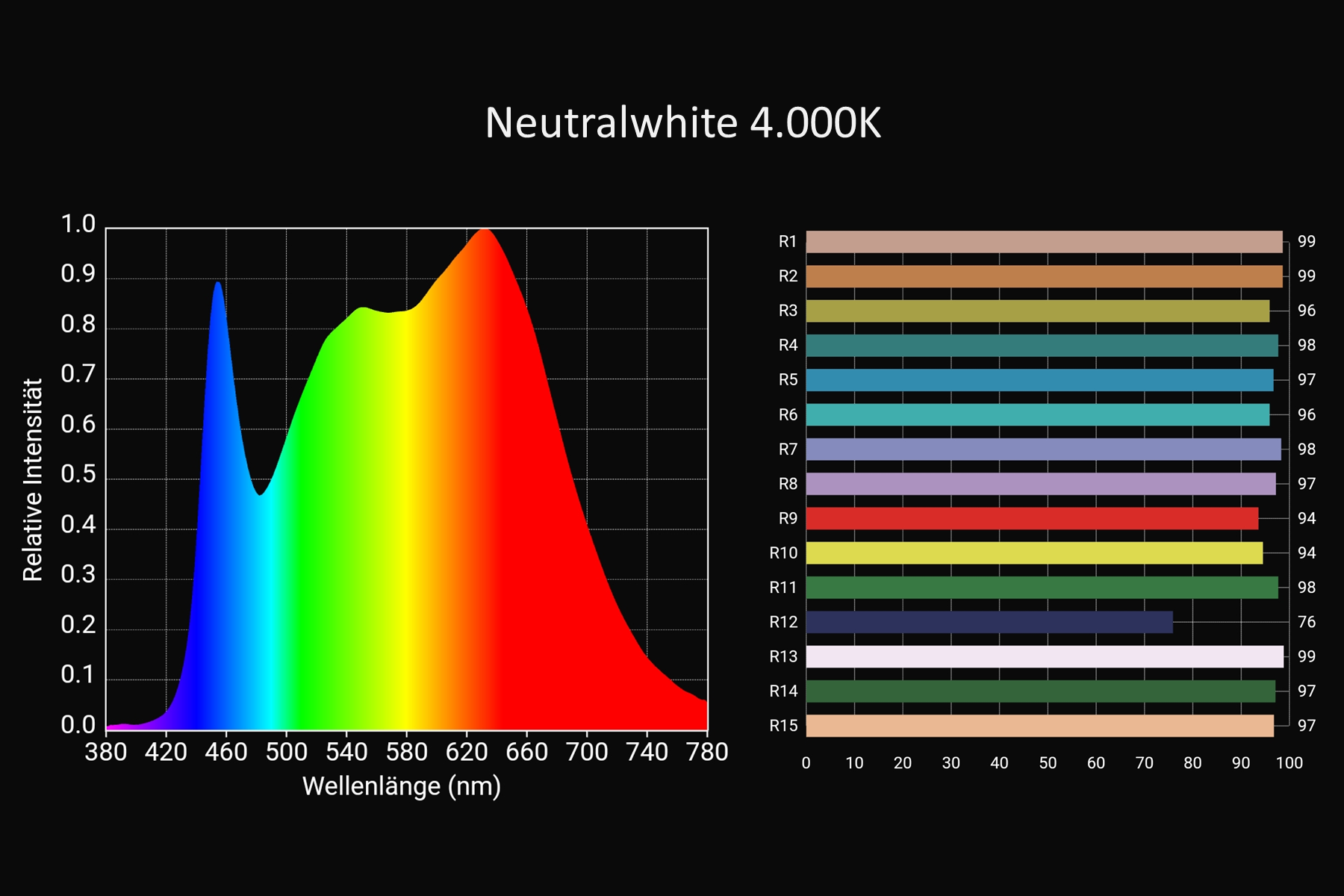

selbst gut LED Streifen mit CRI <95 haben Lücken
https://shop.led-studien.de/led-streifen-module/led-streifen-cct/extra-warmweiss-cri-95-480-leds-m-1.300-1.600lm-m/lk04-9k
https://shop.led-studien.de/thumbnail/1d/5b/b7/1650886235/Spektralwerte4000KLK04-9g_1920x1920.png
also was ist dein Ziel lieber TO?
6500K kannst du durch passende Mischung erreichen, für jede einzelne R G
B LED durch Stromsteuerung oder PWM aber selten für ALLE in einem
Stripe.
