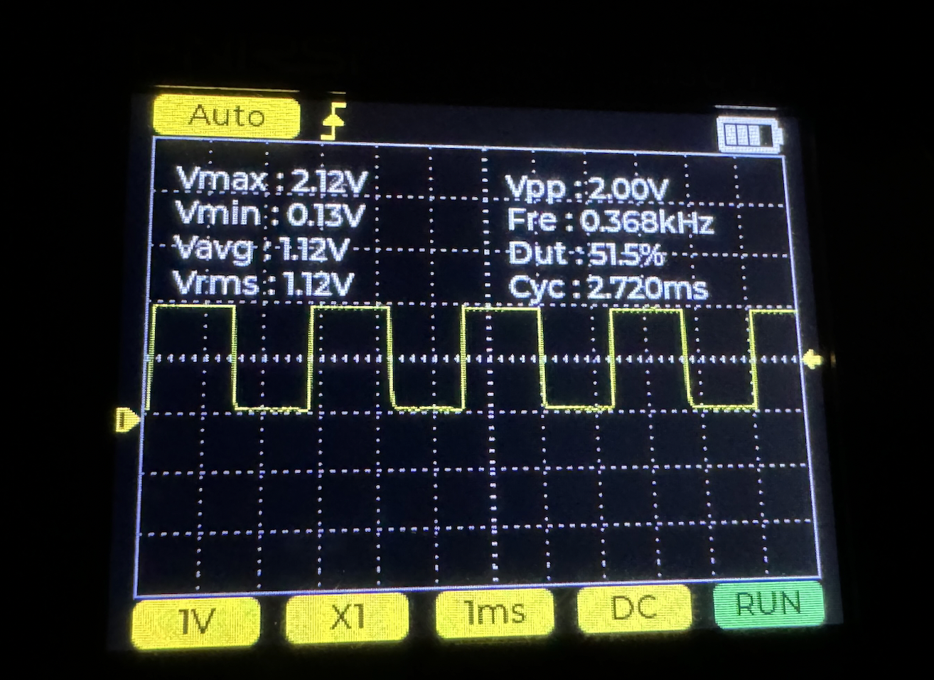

ich möchte gern die Ambiente Beleuchtung in meinem Auto erweitern. Die
vorhandene Beleuchtung wird über das LIN Protokoll gesteuert. Die
einzelnen Leuchten werden also einzeln angesteuert. Eine einfache
Erweiterung scheint hier nicht möglich.

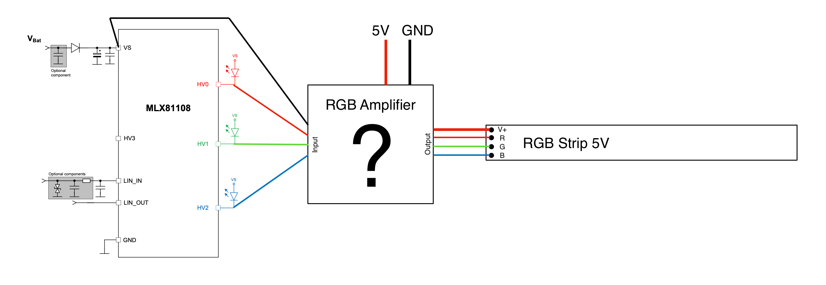

Meine Idee ist nun, dass ich über eine der Leuchten das vom
entsprechenden RGB Controller bereitgestellte RGB Signal für die
verbaute SMD LED abgreife, es über einen RGB Amplifier verstärke (der
RGB Controller selbst leistet nur wenige mA) und damit dann die neuen
RGB Strips versorge.
Der LIN Controller sollte dieser sein:
https://www.melexis.com/en/product/mlx81108/single-channel-lin-rgb-slave-ambient-light-controller

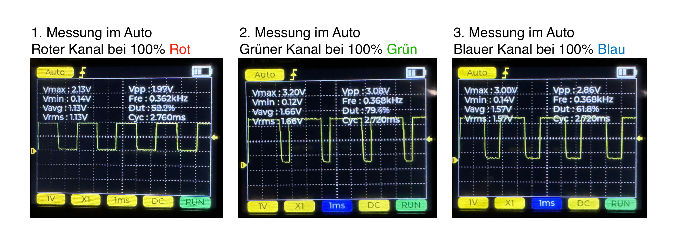

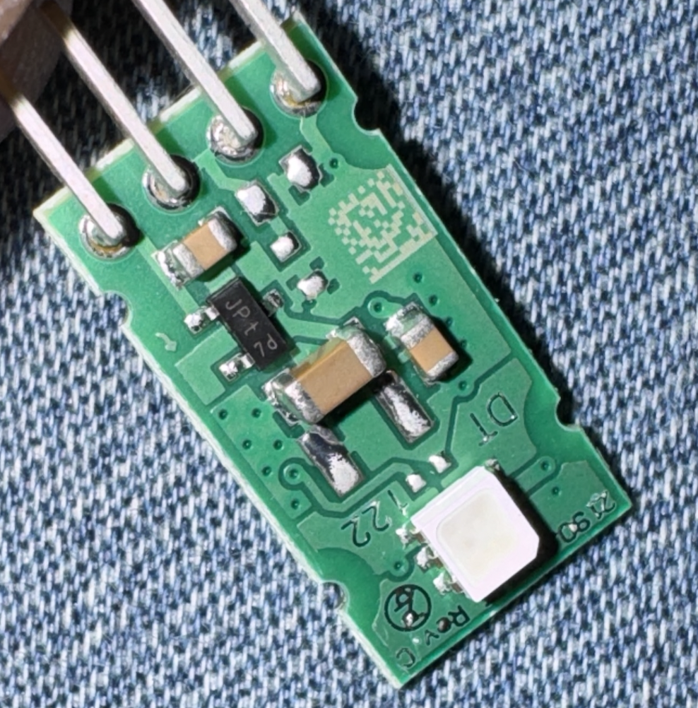

Ich habe bereits ein 4-adriges Kabel an die entsprechenden Punkte der
verbauten Leuchte gelötet und die Spannung an einen der 3 Kanäle
gemessen (siehe Anhang).
Nun bin ich auf der Suche nach einem passenden RGB Amplifier (am besten
3-Channel, möglich wäre aber auch 3x Single-Channel), der das
entsprechende PWM Signal mit deutlich weniger als 5V Eingangsspannung
auf 5V verstärken und das PWM Signal weiterreichen kann. Das
i-Tüpfelchen wäre, wenn ich das Verstärkte Signal noch mit einem Poti
einstellen könnte falls die neue RGB Strips heller sind, als die schon
verbauten Leuchten. Aber das könnte ich auch u.U. mit einem
nachgelagerten PWM Poti pro Kanal realisieren.

https://www.aliexpress.com/item/1005006068381598.html
Damit machst du aus deinen 2.2V LED-PWM-Signalen 5V PWM-Signale.
Kann aber sein, dass der Pegelwandler mit 2.2V auch nicht klarkommt,
hängt von den FETs ab, die dort verbaut sind.

Monk schrieb:
> Du könntest versuchen, alle Eingänge des Moduls mit einem 2,2kΩ
> Widerstand auf 5V hoch zu ziehen. Das reicht vielleicht schon.
Parallel zu diesem RGB Amplifier hängt aber noch die bereits verbaute
SMD LED auf der kleinen Platine. Würde sich dann nicht auch die Spannung
an der SMD LED erhöhen?

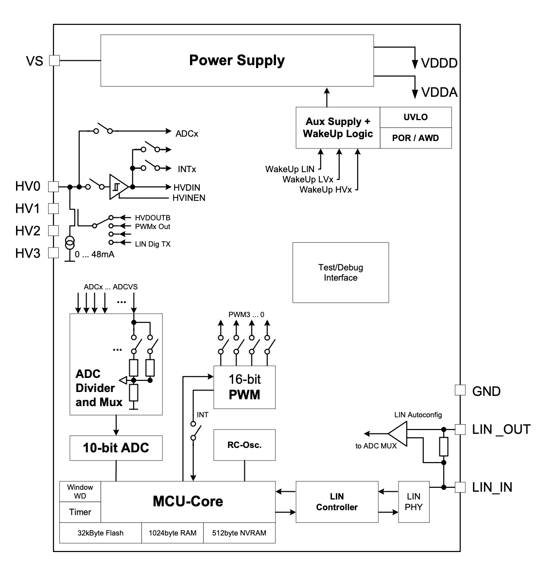

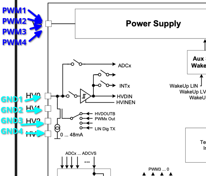

Hier das Block Diagramm des verbauten RGB Controllers. Ich stecke leider
nicht so in der Materie drin (die Lernkurve ist durch das Projekt aber
schon merklich angestiegen), aber ich würde sagen, dass hier Low-Side
geschaltet wird da die HV Eingänge 0 bis 3 vom Stromkreis her gesehen
nach der SMD LED kommen.

von Εrnst B. (ernst)
Maddin schrieb:
> Wäre ein Step-Up Converter vielleicht auch eine Möglichkeit?
Viel zu langsam. Der müsste tausende mal pro Sekunde an- und
abgeschaltet werden.
> hier Low-Side  geschaltet wird
Ja.
D.H. wenn deine "Verstärker"-Platine ein "LOW" sieht, muss die
entsprechende Zusatz-LED(-Farbe) an gehen.
Ist im Prinzip trivial, musst du aber wissen ob du das mit ein paar
Transistoren und FETs "zu Fuß" machen willst, oder z.B. einen
TTL-Inverter (mit Schmitt-Trigger-Eingängen) einsetzen willst.
von Monk (Gast)
Nein, weil der Widerstand parallel zur LED liegt. Er verringert den
Spannungsabfall an der LED in der Zeit, wo sie nicht leuchtet (bei HIGH
Pegel).

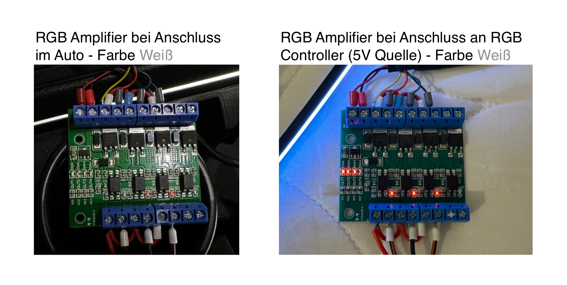

Nein, ich habe diesen Amplifier wieder retourniert da er einfach zu groß
ist und ich den nur hätte schwer im Auto verstauen können.
Ich habe gestern den folgenden Amplifier erhalten:
https://www.amazon.de/dp/B07QJYXN5T?psc=1&ref=ppx_yo2ov_dt_b_product_details
Die LEDs für die Eingänge haben zwar geleuchtet, aber ich tippe auch
hier, dass die Signale zu schwach sind. An einem RGB Controller mit 5v
Signal funktioniert er wunderbar.
Ich hatte auch den folgenden Amplifier ausprobiert:
https://www.ebay.de/itm/124723025624
Dieser hat dann tatsächlich auch funktioniert! Allerdings wurde auch das
kleinste PWM Signal als 100% ausgegeben mit dem Ergebnis, dass sich der
LED Streifen nicht dimmen ließ. Außerdem mischt das autoseitige System
die Farbe Blau mit ein wenig Rot sodass eben ein grelles Lila ausgegeben
wurde.

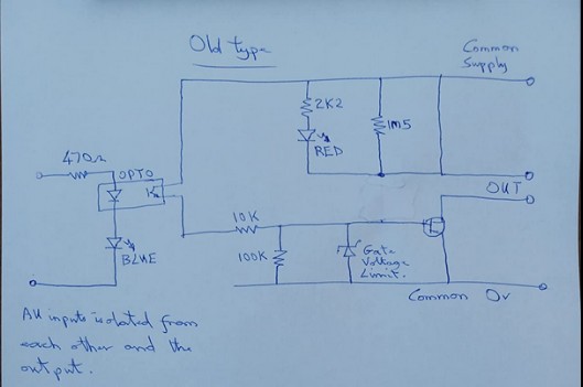

Für den hat jemand mal den Schaltplan (fast richtig) herausgeklingelt.
Müsste eigentlich klappen (± langsamer Optokoppler, ...)
Du hast ihn vmtl. nur falsch angeschlossen.
Das "Verschaltungs"-Bild nicht so ernst nehmen. Gemeint sind die drei
PWM-Ausgänge von deinem Steuermodul, die die auch zur vorhandenen LED
gehen.
Welche Spannung liegt an Vs? Sind das 12V? Dann brauchst du evtl
zusätzliche Vorwiderstände.

anbei mal eine Messung der jeweiligen Kanäle bei der jeweils
eingestellten Farbe auf 100% der Ambiente Beleuchtung im Auto.
Grün kommt knapp über die 3V, Blau macht eine Punktlandung und Rot kommt
knapp über 2V. Die SMD LED auf dem autoseitigen Board hat auch keinerlei
Vorwiderstände. Der autoseitige RGB Controller wird schon die passende
Spannung der einzelnen RGB Kanäle regeln.
Um sicherzustellen dass ich auch alles richtig verdrahtet habe, anbei
der RGB Amplifier einmal im Auto und einmal an einen RGB Controller mit
5V als Spannungsquelle angeschlossen.
Man kann gut erkennen, dass im Auto die Kanäle Grün und Blau zwar die
Kontroll-LEDs am Eingang schwach zum leuchten bringen, aber anscheinend
der RGB Amplifier hier nicht durchschaltet. Rot bleibt komplett dunkel.
An einem RGB Controller mit 5V angeschlossen, leuchtet dann auch die
Kontroll-LEDs am Ausgang inkl. dem angeschlossenen RGB Strip.
In beiden Fällen wird der RGB Amplifier mit einer 5V DC Stromquelle
betrieben.

Meinst du, ich sollte mal VS des autoseitigen RGB Controllers gegen
Masse des Auto messen? Macht es vielleicht Sinn, statt VS die 5V
Stromquelle, welchen den RGB Amplifier betreibt, auch auf PWM1...4 zu
legen? Oder könnte ich mir dadurch den autoseitigen RGB Controller
grillen?

tatsächlich liegt an VS 12V gegen Masse des Autos an. Ich verstehe nur
nicht, warum dann der RGB Amplifier hier nicht durchschaltet? Angegeben
wird der mit Eingangssignal: 3 ~ 20V PWM-Signal.
Du meintest, das könnte eventuell mit zusätzlichen Vorwiderständen
klappen. Am Eingang von PWM1...4 liegt zwischen Klemme und Optokoppler
ja schon ein 470 Ohm Widerstand. Ist der zu niedrig?
