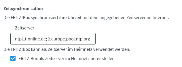

von Harald K. (kirnbichler)
Mario M. schrieb:
> Kann ich meinem Netzwerk-System zuhause eine andere NTP
> aufdrängen/verändern? Benutze den Router FRITZ!Box der bezieht natürlich
> die NTP vom Internet.
Du kannst in der Oberfläche der Fritzbox einen anderen NTP-Server
konfigurieren.
Heimnetz->Netzwerk->Netzwerkeinstellungen->Zeitsynchronisation
(Siehe Bild)
Du musst natürlich dann selbst einen NTP-Server in Deinem Netzwerk
betreiben und dieser muss entsprechend "vorgehen".

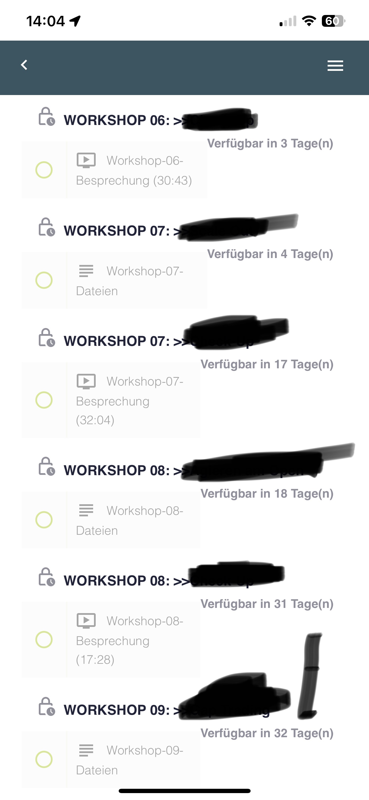

von Mario M. (mario_m507)
Ich möchte folgendes versuchen. Ich mache eine online Schulung. Die
einzelne Themen werden erst freigeben wenn (wie ich vermutete) wenn das
Datum vom meinem Router mit dem NTP übereinstimmt. Habe keine Ahnung.
Vielleicht ist einfach nur eine dumme Idee

von Jens M. (schuchkleisser)
Mario M. schrieb:
> Die
Wenn der Programmierer nicht vollkommen verblödet ist, liefert der
Server nicht vor dem Serverdatum aus.
Dein Rechner, Router und die dort hinterlegte Zeit machen da gar nichts.
Und in der Regel stimmt deine Zeit im Router mit der aus seinem NTP-Serv
überein, denn er holt sie ja da ab.
Einerseits wird Deine Online-Schulung auch dann funktionieren, wenn Dein
PC seine Systemzeit nicht via NTP bezieht, und andererseits kann ich
mich nur Jens anschließen, die Leute, die diese Online-Schulung
veranstalten, müssten selten dämlich sein, wenn so ein "Trick"
funktionieren würde.
