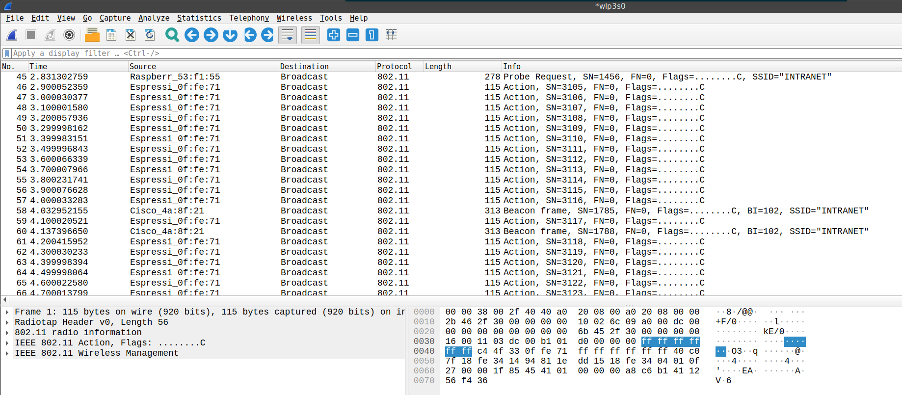

Den Kanal legst Du fest, ein Packet sind 150-250 Byte. Ich habe hier einen ESPNOW liegen der sendet im 10tel Sekundentakt, ich merke davon in meinem WLAN nischt. ESPNOW läuft per default mit 1Mbit, kann aber auf 54Mbit konfiguriert werden.
EspNow spart sich wohl die üblichen Protokolle und überträgt die Daten auf dem Mac-Layer.
Ja, direkt im phys Layer.
Könnte man mit einem normalen WLAN-Router einen aktiven EspNow-Knoten trotzdem detektieren?
Keine Ahnung, um die Packete zu "sehen" musst das Gerät im Monitor Mode laufen. Also wenn, Du dein PC dazu bekommst, siehst Du die. Broadcast kannst Du lesem, Peer2Peer ist veschlüsselt.
