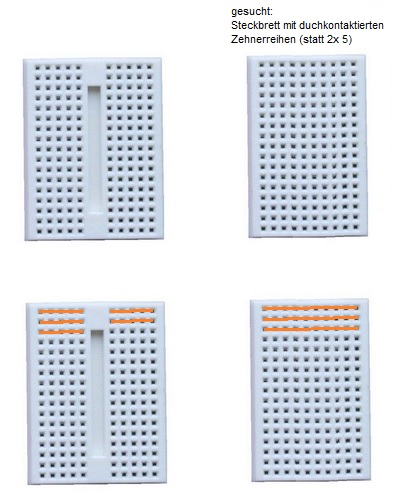

von Daniel C. (Gast)
gibt es Steckbretter mit durchkontaktierten Zehner-Reihen wie im Bild
gezeigt (statt mit den üblichen 2x5-Reihen)?
Ich hatte sowas gerne zum Entwickeln von Transistorschaltungen.

von Udo S. (urschmitt)
Für die zwei drei Reihen wo man es braucht nimmt man eine Steckbrücke.
Ich würde mich auch mit 2x7 begnügen und bei Bedarf eine Brücke setzen.
Oder zur Not auch mit 2x6, aber 2x5 Steckplätze pro Zeile ist mir
persönlich zu wenig, das finde ich unpraktisch.

von Hannes J. (pnuebergang)
Knowledge & Hope (ja, die Firma nennt sich wirklich manchmal so), K&H
Mfg. Co., Ltd. hat in ihrer AD-Serie Breadboards mit 6x und 2x6 (statt
der üblichen 2x5) Felder. Die 6x sind dabei im Prinzip halbe 2x6 Boards.
https://www.kandh.com.tw/ad-series-ad-series.html
Größere als die 6x kenne ich nicht. Ich kenne auch keinen deutschen
Distributor, vielleicht findest du sie irgendwo in einem Online-Shop.

von Εrnst B. (ernst)
Du kannst bei einem normalen "2×5"-Steckbrett die
Schaumstoff-Klebe-Schicht am Boden abziehen, und dann selber nach Bedarf
deine Brücken auf der Rückseite löten...
Das Steckbrett dann auf der Oberseite entsprechend markieren, sonst
erlebst du evtl. irgendwann mal eine böse Überraschung...
Was ich praktisch fände (gibt's vielleicht auch irgendwo, muss mal
suchen) wären Steckbretter mit einem viel breiteren Steg in der Mitte,
wo man zum Testen mal ein Arudino/STM-Bluepill/RP2040-Platinchen
draufstecken kann, und dann mehr als 1-2 Pins übrigbleiben

von Michi S. (mista_s)
> und dann selber nach Bedarf deine
Genau das wollte ich ihm auch gerade vorschlagen.
Das ist natürlich ganz wichtig. Es gibt die ganz kleinen Brettchen (ca.
15-20 Reihen breit, ohne Power-Rails) in den verschiedensten Farben,
insofern würde ich mir da eine Farbe (z.B. rot) auswählen, bei denen ich
- wenn ich längere Reihen so dringend wollte - alle Reihen brücken
würde. Das schließt Verwechslungen am ehesten aus, denn Murphy schläft
bekanntlich nie. ;)
> irgendwo, muss mal suchen) wären Steckbretter
Da hast Du absolut recht; wenn beiderseits des MC-Moduls grad noch 2
Reihen bleiben, davon eine u.U. nur mühsam erreichbar, dann nervt das
gewaltig; hab mir dann meist damit geholfen, reine Drahtbrücken unter
dem Modul zu verlegen.
Mir wären aber leider auch noch keine tauglicheren Teile für diesen
Zweck untergekommen; würden mich auch interessieren.
Eine Möglichkeit wäre auch noch, bei zwei Steckbrettern jeweils
einseitig die Power-Rails zu demontieren, dann könnte man sie im genau
richtigen Abstand (z.B. mit eingestecktem Nano-Board als Naturmaß) auf
eine Grundplatte ankleben; eventuell paßt auch der Abstand, wenn man
zwischen den Brettern ein Power-Rail Element einbaut.

von Ralf D. (doeblitz)
Bei meinen Breadboards passt das genau so, wenn man normalerweise nur
noch jeweils eine Reihe frei hätte. Das sind dann 8x2.54mm statt der
üblichen 2x2.54mm zwischen den Breadboard-Hälften. Nett wäre es, wenn
man auch Breadboards mit 4x2.54mm zwischen den Reihen hätte, für die
alten 24/28/40pin DILs.
von John B. (craftsman)
Du kannst zwei neben ein ander kleben und Steckbrücken verwenden. Ergibt
16 in einer Reihe.
Falls du da den Übergangswiderstand nicht haben willst oder den
Steckplatz nicht den Brücken widmen willst, bohre Löcher und löte
Verbindungsdrähte an die Federn.
