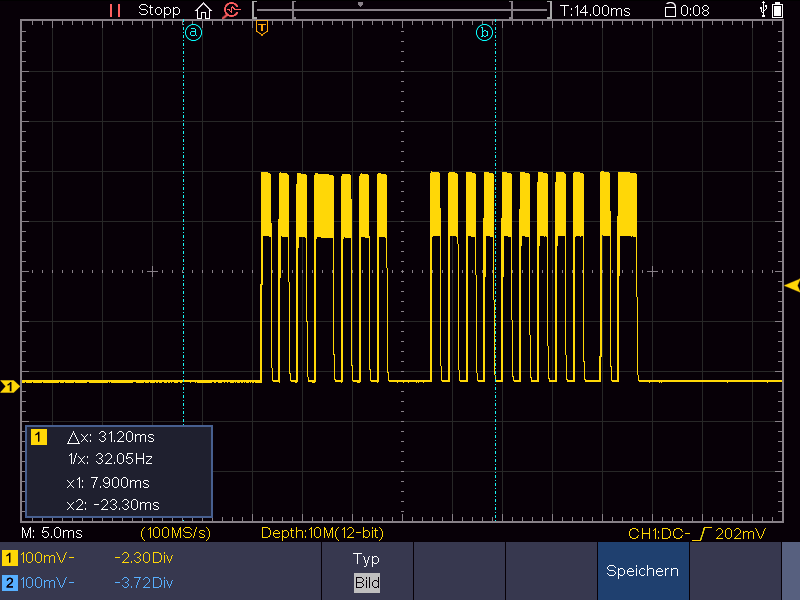

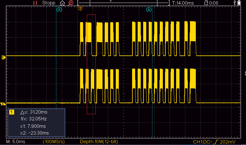

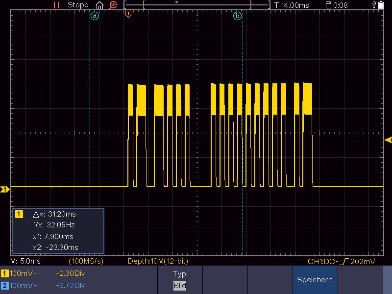

ich habe einen Marantz Verstärker PM8000 und die Fernbedienung RC8000PM.
Einige Tasten für die Quelleumschaltung z.B. Tuner sendet den RC5-Code.
Die Tasten AUX1 und AUX1 haben einen Code den ich nicht kenne. Ich
möchte das ein  Atmel 2313 den Code sendet.
Weiss jemand um welchen Code es sich handelt ? Fotos sind dabei.

Wie wäre es mit diesem Ansatz: wenn da jeweils immer das selbe Bitmuster
gesendet wird, dann musst du das ja einfach nur mit delay_ms() stumpf
runterhacken.

Lukas S. schrieb:
> Ich möchte das ein  Atmel 2313 den Code sendet.
Musst du nur den passenden Code dafür schreiben. Deine Oszibilder geben
ja das Timing vor.
Was willst du wegen dieses kleinen Unterschiedes jetzt für ein Fass auf
machen. Mit dem Namen des Codes kann der Atmel 2313 sowieso erstmal
nichts anfangen. Du solltest dir das Signal allerdings noch einmal mit
einer deutlich höheren Zeitauflösung angucken, damit du die
Trägerfrequenz erfährst.
