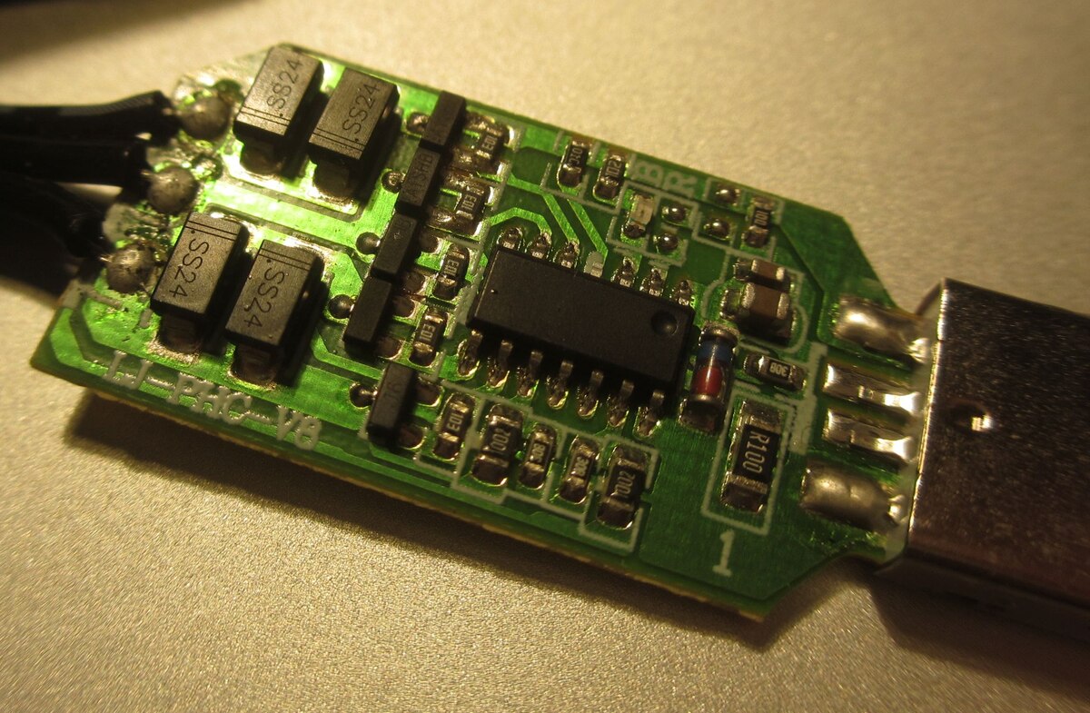

Da keine Durchkontaktierungen zu sehen sind, gehe ich davon aus dass es sich um eine einseitige Platine handelt. Damit befinden sich auf der anderen Seite keine Bauteile mehr? Für einen induktiven DC/DC-Wandler fehlt die Spule, für eine Ladungspumpe die Kondensatoren.
Die LiPos haben je eine Ladeendspannung von ca. 4,2V, in Reihe also 8,4V. Ohne Spannungswandler nach oben, nur mit den 5V von USB wird das nichts. Mit 5V kann nur ein Akku zu einer Zeit geladen werden, ob nun abwechselnd oder nacheinander spielt dabei keine Rolle.

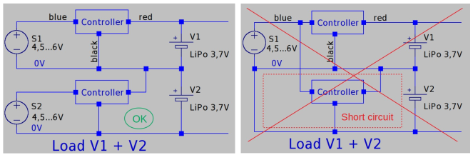

Ich arbeite gerade an einem 2S-Ladegerät das die Ladecontroller verbrauchter eZigaretten verwendet. Um zeitgleich sauber laden zu können braucht man zwei galvanisch getrennte Versorgungen. Die Bilder zeigen das, sowie das Problem mit nur einer Versorgung.

...sag ich ja :) Also ist es so wie vermutet, ein 2-in-1 Lader.
Über den shunt und eine "Einzelüberwachung" kann er dann sogar "echt" balancen bzw nur die Zelle am Ende laden, die noch nicht ganz voll ist. Gar nicht so doof...
