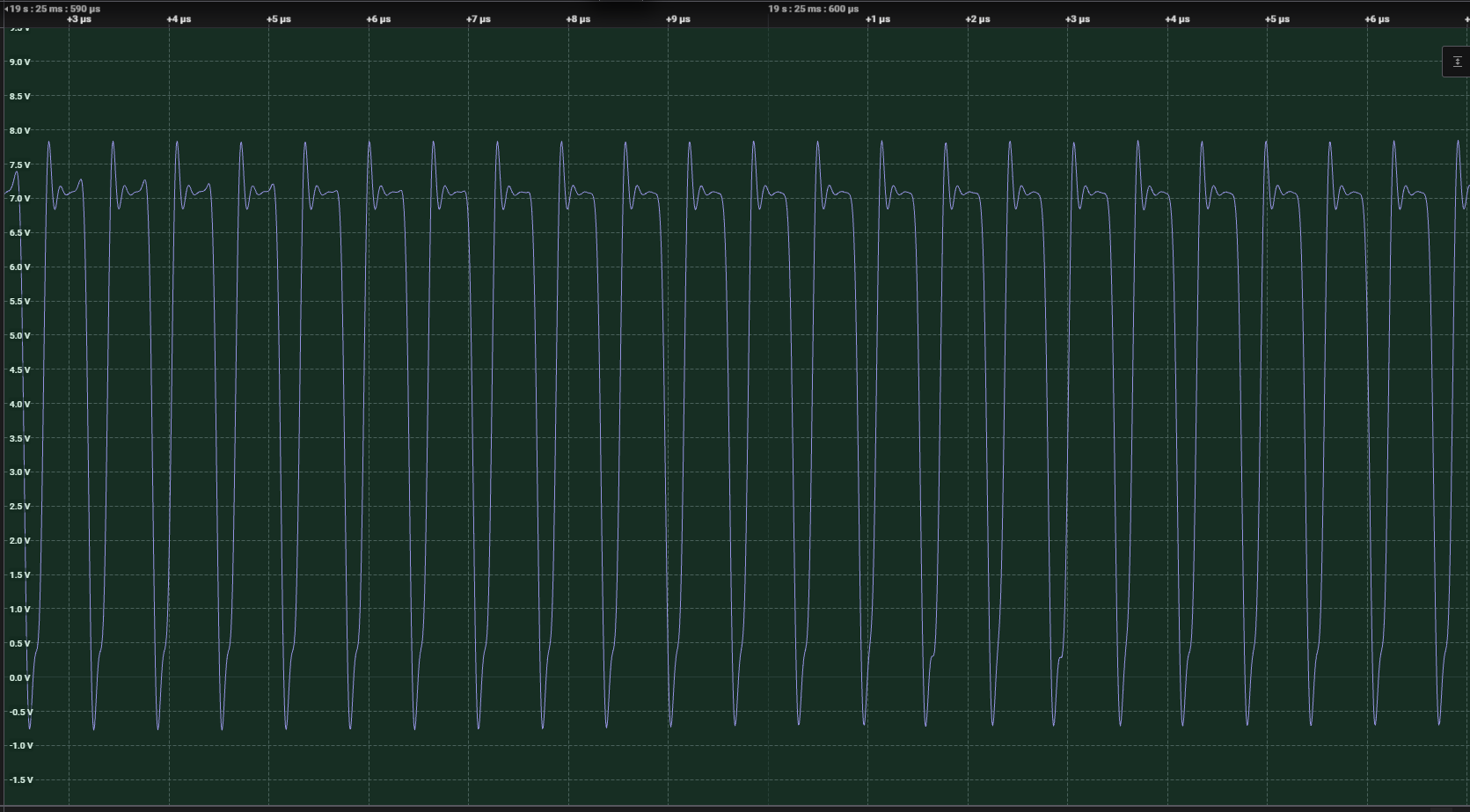

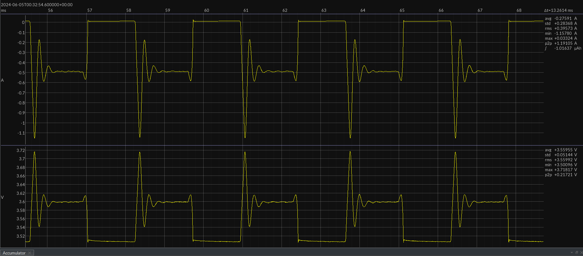

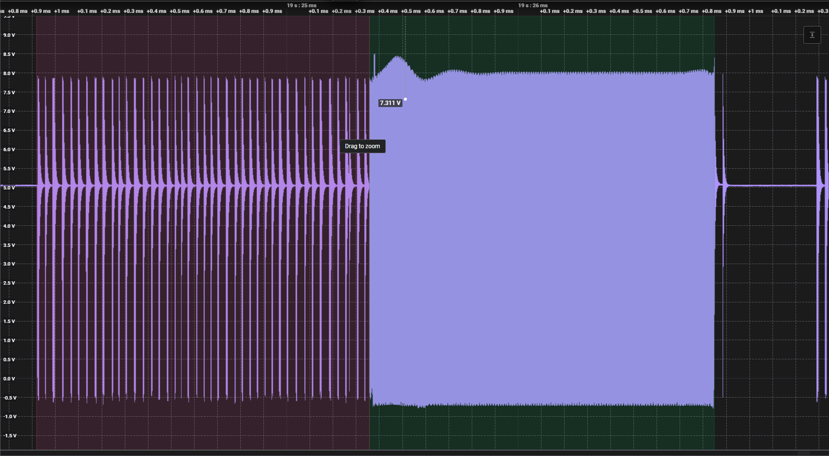

ich versuche, einen 2s LiPo Akku mit dem BQ25587 zu laden. Das Problem ist aber, dass der Ladestrom seltsam aussieht, wenn der Ladestrom "zu hoch" eingestellt wird. Die Schwelle mit dem "zu hoch" schwankt aber auch. Es scheint so, als würde das Kriterium eine Zell-Spannung >3.6V sein, denn wenn der eingestellte Ladestrom dazu führt, dass diese Schwelle überschritten wird, so beginnt das seltsame Verhalten. Der Balancing Mode ist nicht aktiv, laut Charger Status Register befindet sich der Charger ganz normal im CC Mode. Die Bilder im Anhang sind einmal die Spannung am SW-Pin des BQ25887 und einmal der Ladestrom der unteren Batterie-Zelle. Im Normalfall sieht der SW-Pin ganz normal wie eine Rechteckspannung aus, der Ladestrom ist im Normalfall konstant beim eingestellten Wert - also ohne diese komische Zappelei hier.
Da ich erst dachte, dass evtl die Eingangs-Spannung instabil sein könnte bei höheren Strömen, habe ich die schon abgecheckt - sieht stabil aus. Auch die Temperatur auf der Platine bleibt unter 40°C - das kann es also auch nicht sein.

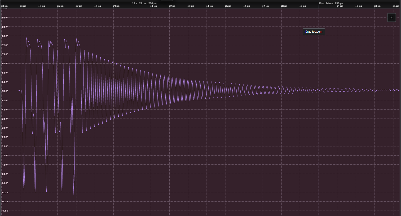

Eingestellt waren hier 500mA Strom - wie man sieht, geht der BQ25887 auch erstmal kurzzeitig auf diesen Stromwert. Das wird das normale Rechtecksignal im grün markierten Bereich sein. Und dann plötzlich schaltet der irgendwie um.
