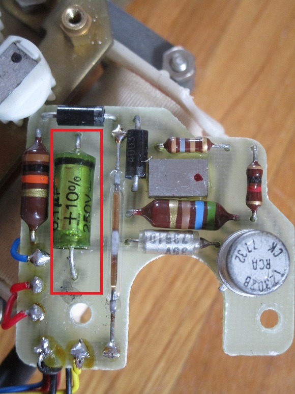

ich versuche eine alte Platine (für ein Fallblattanzeige)
zu reversen. Ein Spaltmotor (?) wird über ein Triac geschaltet,
daher gehe ich von Wechselstromversorgung aus.
Daher meine Frage: ist das markierte Bauteil ein Elko?
Wie kann der bei Wechselstrom eingesetzt worden sein?
Vielen Dank
Martin
P.S.: er liegt direkt auch an den MotorPins an, es ist keine
Diode/Wechselrichter dazwischen.
von Michael B. (laberkopp)
Nein, ein Folienkondensator.

von Irgend W. (Firma: egal) (irgendwer)
- https://de.wikipedia.org/wiki/Entst%C3%B6rkondensator
von Martin (maky)
Danke. Wieso trägt er dann einen schwarzen Ring an einer Seite? Gibt das
keine Polarität an?
von Arno R. (arnor)
Der Ring kennzeichnet die Seite mit dem Außenbelag des Wickels.
von Martin (maky)
Perfekt. Vielen Dank für die schnelle Hilfe!!
Arno R. schrieb:
Das stimmt nicht bei allen Folienkondensatoren, sondern ist hersteller-
bzw. produktspezifisch. EEVblog-Dave hat war etlichen Jahren ein Video
zu dieser Thematik veröffentlich, in dem er etliche ältere und aktuelle
Folienkondensatoren diesbezüglich untersuchte.
