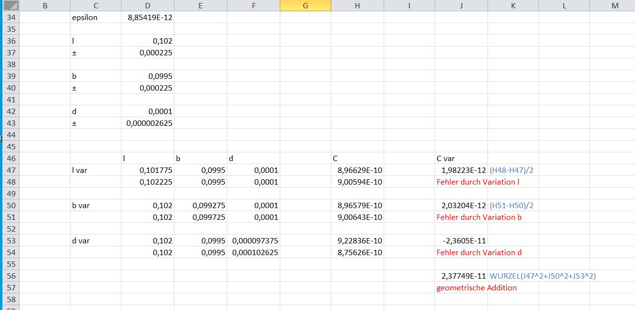

von Lucky (Gast)
Lucky schrieb:
> due Hast Maße für Länge 102 mm und Breite 99,5mm aber die Messung von
> länge und Breite hat einen Fehler von 0,05mm
> Das heißt die Länge kann 101,95mm haben (-0,05mm) oder 102,05mm
> (+0,05mm)
habs grade gesehen, der Fehler ist 0,2 und auch hier gibt es noch die
Auflösung, dann gilt das gleiche wie beim Abstand
0,2 plus halbe Auflösung also 0,025
entsprechend sind es 102mm ±0,225mm und 99,5mm ±0,225mm, Rest wie gehabt
nur Korrektur der Zahlen
l [mm] nom 102 min 101,775 max 102,225
b [mm] nom 99,5 min 99,275 max 99,725
d [µm] nom 100 min 97,7375 max 102,625
C min mit l min b min und d max berechnen
C max mit l max b max und d min berechnen
das wäre eine Worst Case Betrachtung, so wie im Post davor, Ergebnis
±25.9pF
Statistik, in der einfachsten Form wäre wenn man die Fehler nicht
arithemtisch addiert sondern geometrisch, wie gesagt einfachste Form,
die davon ausgeht das alle Fehler den vom gleichen Sigma Level ausgehen,
also z.B. der Fehler 4.5 Standardabweichungen entspricht, das Ergebnis
wäre dann auch 4.5 Standardabweichungen,
Die Rechnung ist im Bild, das Ergebnis wäre hierbei ±23.7pF, das ist in
diesem Fall nicht viel weniger da der Abstand einen Einfluss von ±23.6pF
hat und die Länge und Breite einen Einfluss mit 1.98pF bzw 2.03pF der
Faktor 10 kleiner ist
Wenn man 3 gleichgroße Fehler addiert ist der Unterschied deutlicher,
aber statistisch ist auch nicht in der Aufgabenstellung verlangt, nur
war das im Post davor keine Statsitik, nur zur Richtigstellung
a=2 b=2 c=2 arithm: 2+2+2=6  geom: wurzel(2^2+^2^+2^2)=wurzel(12)=3.46
das ist dann gegenüber 6 schon deutlich weniger
Ausserdem wenn man Werte statistisch rechnet muss man erst mal
sicherstellen das die Daten auch Normalverteilt sind, das ist bei
Auflösung schon mal nicht der Fall, das ist immer eine
Rechteckverteilung.

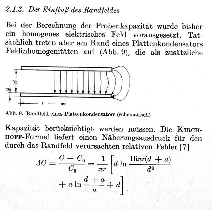

der Einfluss der genannten Fehler ist bestimmbar
das Randfeld hat im konkreten Fall einen Einfluss von +0.7% bis +1.3%
wenn man des betrachten möchte, d.h. den Min und Max Wert kann man dann
nochmals mit 1.007 multiplizieren für eine dünne Platte oder mit 1.013
für eine extrem dicke Platte. Die Rechnung der Aufgabe muss aber vorher
so gemachte werden wie ihr es damit lernen sollt.
