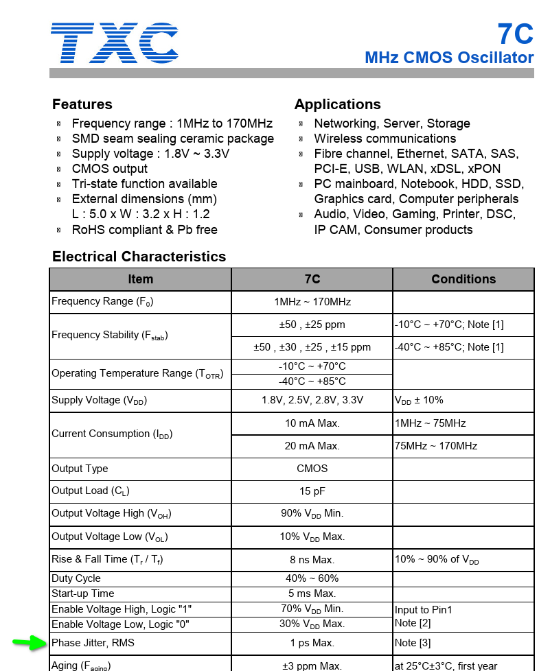

Es geht um die Interpretation der Genauigkeitsangaben bei Quarzen:
Ich beziehe mich nicht auf Details des Datenblatts, sondern die Angaben
in einem an uns gelieferten Schaltplan der Firma mit dem großen S.
Wenn ich einen Quarz mit 10MHz habe und dieser auf "50ppm" spezifiziert
ist, kann ich dann davon ausgehen, dass jitter und / oder Versatz
wirklich 50*10-6 * 100 ns sind?  Das wären "nur" 5ps, oder?
Ausgehend von einem 100MHz-Quarz, der auf 150ppm spezifiziert ist, wären
dies dann sogar 1,5ps?
Wir antizipieren weiteren jitter über die Leitungen des boards und
würden das gerne eingrenzen.
von H. H. (Gast)
Die Angabe bezieht sich nur auf die Frequenz.
von Εrnst B. (ernst)
Handelsübliche billigste Quarzoszillatoren kommen auf einen Jitter≤1ps.
Wenn du direkt den Quarz an einer eigenen Oszillator-Schaltung verwenden
willst, hängt sehr viel von der ab.

von GHz N. (ghz-nerd)
Die PPM beziehen sich auf die Frequenz... Jitter ist ein davon
weitgehend unabhängiger Parameter.
Schneller taktende Oszillatoren würde ich nicht pauschal bevorzugen...
Bei Frequenzen über ca. 50 MHz muss man aufpassen, da diese XO häufig
(aber nicht immer) den Takt intern per PLL vervielfachen und dadurch die
Jitter-Performance deutlich leiden kann...

von Wolfgang S. (wolfgang_s278)
"50ppm" spezifiziert nicht Jitter, sondern die Genauigkeit der
angegebenen Frequenz.
Dazu kommt noch die Temperaturabhängigkeit.
50ppm von 10MHz sind 50*1e-6 * 10*1e6 =500Hz
D.h. die angegebene Frequenz kann bis 500Hz daneben liegen.
von Purzel H. (hacky)
Jitter is die Angabe, wie die Frequenz auf kurzer Zeitbasis schlottert.
Das sieht man mit einem Oszilloskop nicht. Im wesentlichen schaut man
sich die Zentrale Frequenz auf einem Spektrumanalyzer an. zB 10MHz. Unz
zoomt dann rein, geht auf eine kleine Span, von vielleicht 10kHz, und
sieht dann einen Fuss. Das integral ueber diesen Fuss ist der Jitter.
Es braucht keinen sonderlich guten Quarz, um 1ps zu erreichen.
