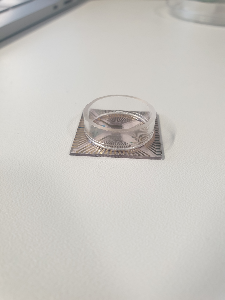

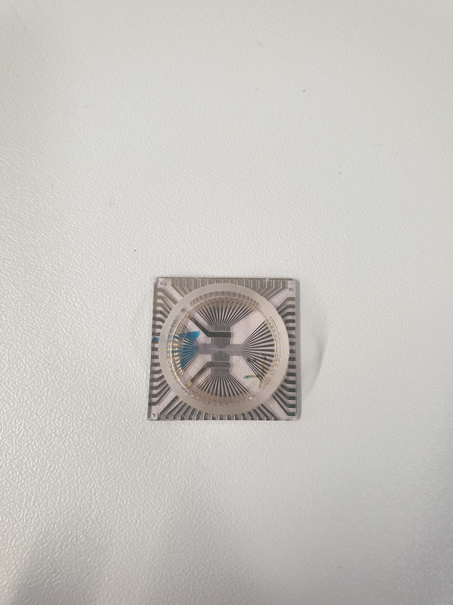

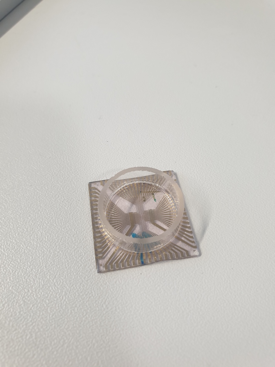

ich habe folgendes Glas Substrat zum Messen elektrischer Signale von
Flüssigkeiten. In die Mitte wird eine Flüssigkeit mit z.B. Zellen
gegeben, die ausgesendeten Signale können dann über die 64 Pins (16 pro
Seite) abgegriffen werden, diese befinden sich auf der Oberseite des
Substrats
Ich möchte in meinem Projekt diese Pins jeweils einzeln abgreifen, d.h.
ich brauche nun eine Verbindung zwischen diesem Glas Substrat und der
PCB, hat jemand eine Ahnung wie ich das machen könnte? Eventuell etwas
wo ich es einstecken könnte; Federkontakte kämen auch in den Sinn.
Leider weiß ich nicht, wie die korrekte Bezeichnung des Glas Substrats
lautet, ansonsten würde ich recherchieren, was für Optionen es da gibt.
Für eure Hilfe wäre ich sehr dankbar!

Bei LCDs nimmt man oft Leitgummi (Zebragummi)

Man könnte sich etwas aus PLCC Fassungen basteln.
Oder PLCC Kontatierer verwenden, ähnlich wie das:
(Nur fehlt hier das Loch in der Mitte, weil von oben kontaktiert werden
muss.)
https://ae.rsdelivers.com/product/yamaichi/ic149-064-008-b5/yamaichi-08mm-pitch-64-way-smt-qfp-prototyping/5007949
Weil wir den Pinabstand und Maße nicht wissen können wir auch nicht
gezielter suchen/helfen.
Oder man macht sich eine Platine und verwendet "Mini Federkontakte":
https://www.nh-technology.de/1mm-miniatur-federkontakt-zur-smd-montage/
Die Produktion ist natürlich nicht so einfach.
