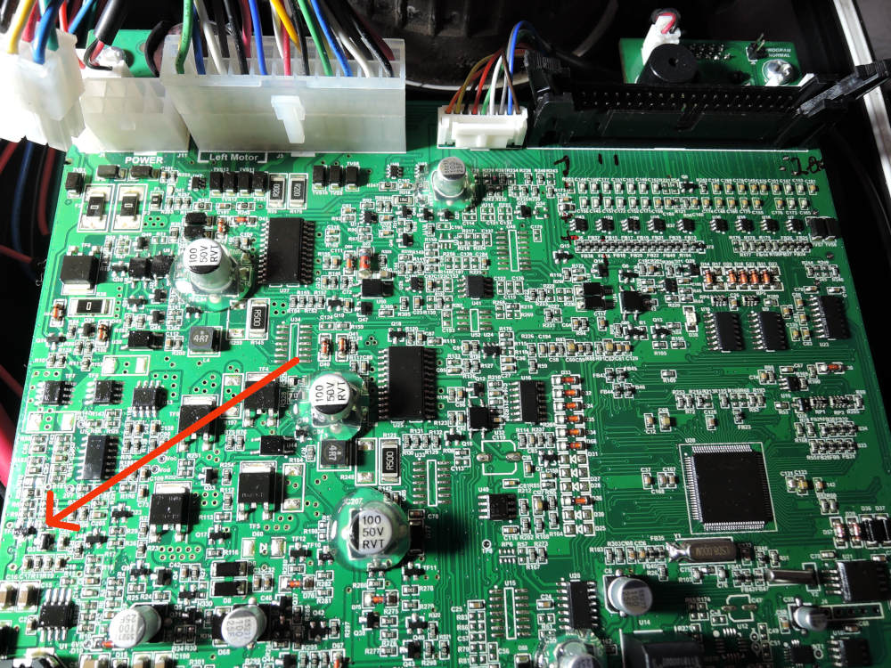

Am Rande einer großen Platine in einem Rasenmähroboter (RMR) sitzen zwei
Bauteile, deren Funktion und Namen gesucht werden. Gesucht von 2 Usern
in einem RMR-Forum mit je defekten Robbis und mit optisch erkennbaren
Defekten an diesen Bauteilen. Selbst habe ich einen Baugleichen, welcher
i.O. ist, aber aus anderen Gründen gerade zerlegt ist. Es ist also
Zugriff auf intakte Bauteile möglich und schon denkt man an eine leichte
Lösung: Diodentest mit Milli-Ohm-Meter und schon weiß mann’s. Die hatte
Praxis sagt anderes, siehe Bilder.

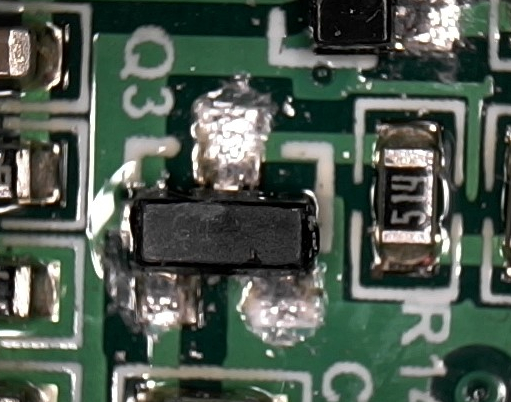

Beim Bauteil „Q3“ auf Bild 3 ist die Kennzeichnung schon optisch
schwierig, wahrscheinlich heißt das „G1“. Rechts davon – kaum zu
erkennen – ist noch ein um 90° gedrehtes „Y“ zu erkennen. Laut Tabelle
könnte „G1“ ein Feldeffekt oder ein ordinärer BC547 sein, wahrscheinlich
wohl letzteres. Von dessen angenommenen Basisanschluss lassen sich auch
die für einen npn-Trst. zu erwartenden Milli-Volt-Werte ablesen, je 700
mV in Flussrichtung.  Leider aber auch vom angenomenen Emitter zurück
zur Basis ebenfalls 700 mV Flussrichtung! Und vom Emitter zum Collector
dann 1.300 mV. Vielleicht / wahrscheinlich sind die beiden
letztgenannten „Stör-Signale“ den umgebenden Bauteilen geschuldet, aber
es verunsichert halt. Für den NPN spricht auch, dass der vermutete
Emitter mit GND verbunden ist.

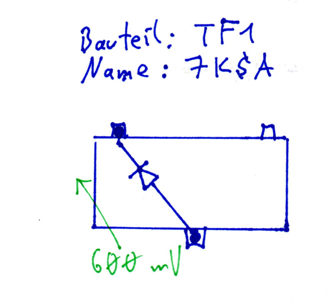

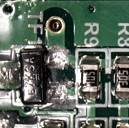

Beim Bauteil „TF1“ auf Bild 2 ist deutlich „7KSA“ zu erkennen. Aber das
führt zumindest mich nicht zu einer Erkenntnis. Unter „7K“ finde ich
nichts Passendes. Der Diodentest zeigt eine gut erkennbare
Diodenstrecke, welche in einer Richtung gut leitet, in der anderen
nichts anzeigt. Das könnte halt auf eine einzelne Diode hinweisen. Aber
dem Braten traue ich nicht so recht, zumal alle 3 Anschlüsse mit
Leiterbahnen verbunden sind.

von H. H. (Gast)
G1: MMBT5551 von Onsemi.
Der andere wohl ein p-MOSFET. IRLML6402?

Den MMBT5551 hatte ich auch in der Liste gesehen, konnte mir aber nicht
so recht vorstellen, was ein Hochvolt-Trst. (160 V) an dieser Position
suchen sollte. Die höchste Spannung sind die 29 Volt vom Akku des
Robbis, aber die kommen in einem ganz anderen Teil auf die Platine. Dort
sitzen diverse fette Leistungs-Trst., aber das ist auf der
gegenüberliegenden Seite - macht irgendwie keinen Sinn.

von H. H. (Gast)

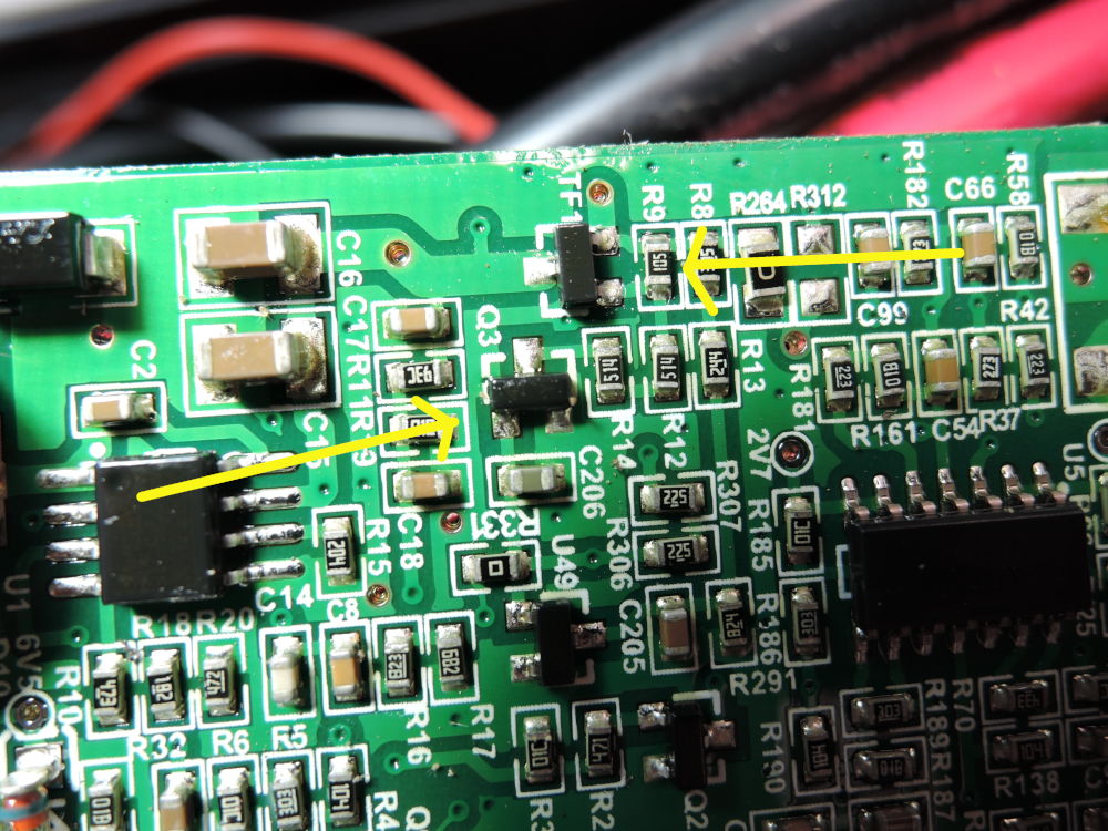

von Be T. (wilhelmt)
Da hast du mich auf zwei falschen Füßen erwischt!
Den Richard kenne ich nicht und dann wollte ich meinen Beitrag noch
korrigieren, aber da warst du zu schnell. Hatte die Position des
eventuellen Hochvolt-Transistors noch mal überprüft. Der sitzt doch
nicht so weit von den fetten Leistungsregelern weg und zudem sind zwei
Spulen in der Nähe. Vielleicht gehört der irgendwie zu einem
Schaltnetzteil. Just dieser Trst. war auf der Platine der beiden User
gut sichtbar geplatzt.

von H. H. (Gast)
Beitrag "Die/Chip-Bilder von Richi's Lab (analoge Bauteile)"
Wenn Onsemi nicht "G1" doppelt vergeben hat, dann ist der so sicher wie
das Amen in der Kirche. Man kann auf deinem schlechten Foto soger den
typischen Microdot erkennen.

von Stefan K. (stk)
TF1 könnte ein Vishay Si2337DS P-Kanal MOSFET sein.
von H. H. (Gast)
Chapeau !   Der ist es.
