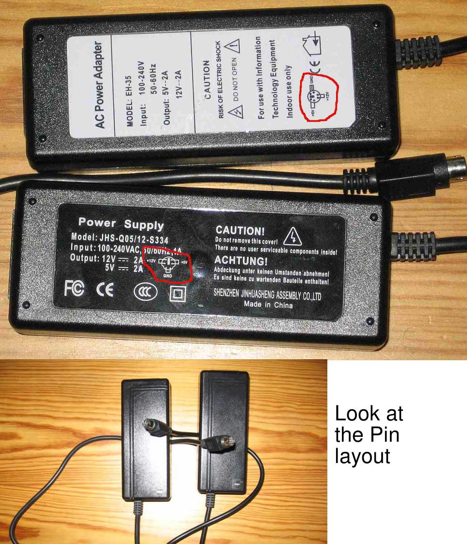

ich habe von meinem Schwager eine defekte Festplatte, auf der sich Daten
mit hohem emotionalen Wert (Familienfotos, etc.) befinden/befanden,
bekommen.
Als ich die 3,5" Festplatte an meinen SATA Adapter und einem 12V
Netzteil angeschlossen habe, roch es sofort nach defekter Elektronik.
Danach habe ich die Platine ohne Festplatte in dem SATA Adapter und mit
einem Labornetzteil mit Strombegrenzung 200mA angeschlossen, um zu
fühlen wo es warm wird. Ich habe herausgefunden, dass die Supressordiode
einen Kurzschluss im 12V Netz verursachte. Sehr wahrscheinlich wurde ein
falsches Netzteil mit höherer Spannung angeschlossen. Sonst wäre die
Supressordiode nicht durch.
Nach dem Tausch der TVS Diode wurde die Festplatte wieder erkannt.
Jedoch meldet gparted: "unbekannte Partitionstabelle", "Partition nicht
zugeteilt" und "Dateisystem nicht zugeteilt".
wie könnte es auch anders sein?
von Malte _. (malte) Benutzerseite
Falsche Polung :P Das hat mich mal eine Platte gekostet. Beide Netzteile
waren für externe 3,5" Gehäuse dabei.
von Peter M. (r2d3)
Hallo Thomas S.,
Thomas S. schrieb:
> Nein war es nicht. Dass kann ins Auge gehen. Je nachdem wie die
> Partition(en) erstellt wurden, können diese sich leicht unterscheiden.

von Klaus H. (klummel69)
Bei mir wars umgekehrt. Netzteile vertauscht, das genutzte hatte zuwenig
Spannung.Dachte die Platte ist hin weil sie nicht einwandfrei lief.
Daher eine neue gekauft. Als die auch nicht lief ist mir der Fehler
aufgefallen 🫣
Jetzt hat jedes Steckernetzteil und jeder Verbraucher ein
fettes Label mit Spannung, Leistung und Polarität bekommen....
von Lu (oszi45)
Es mag zwar nicht schön aussehen, aber wenn man Netzeile immer schön
beschriftet und um zugehöriges Gehäuse wickelt, sollten weniger Irrtümer
auftreten.
