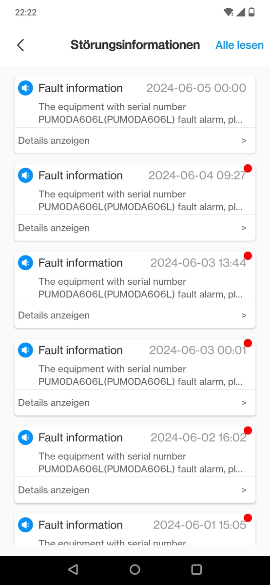

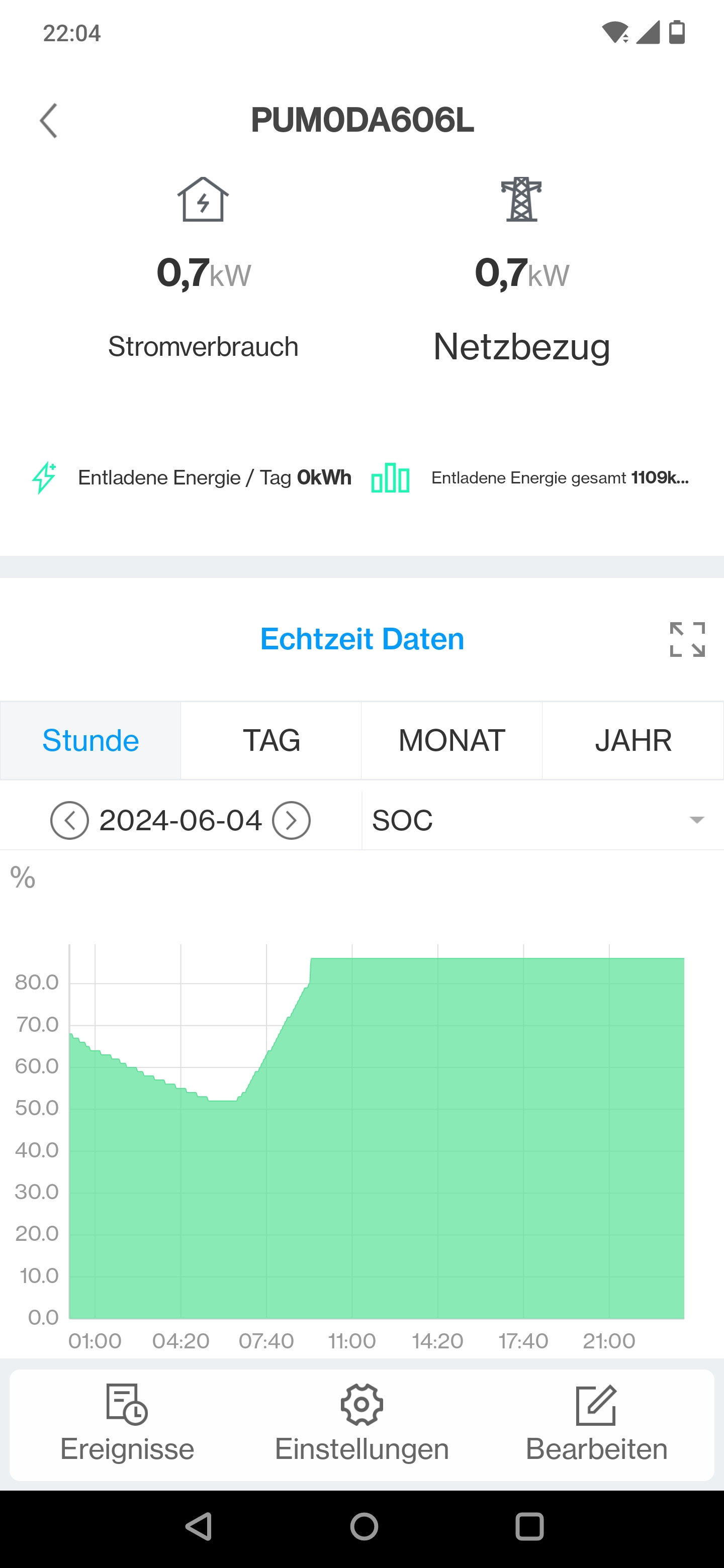

von Matthias (ahamatta)
Irgendwas stimmt mit den Einstellungen nicht...
Kann da einer aushelfen? Ich fahre zurzeit mit den Einstellungen:

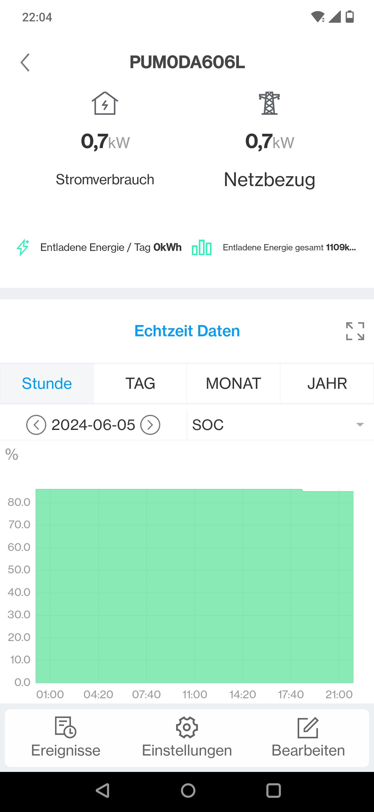

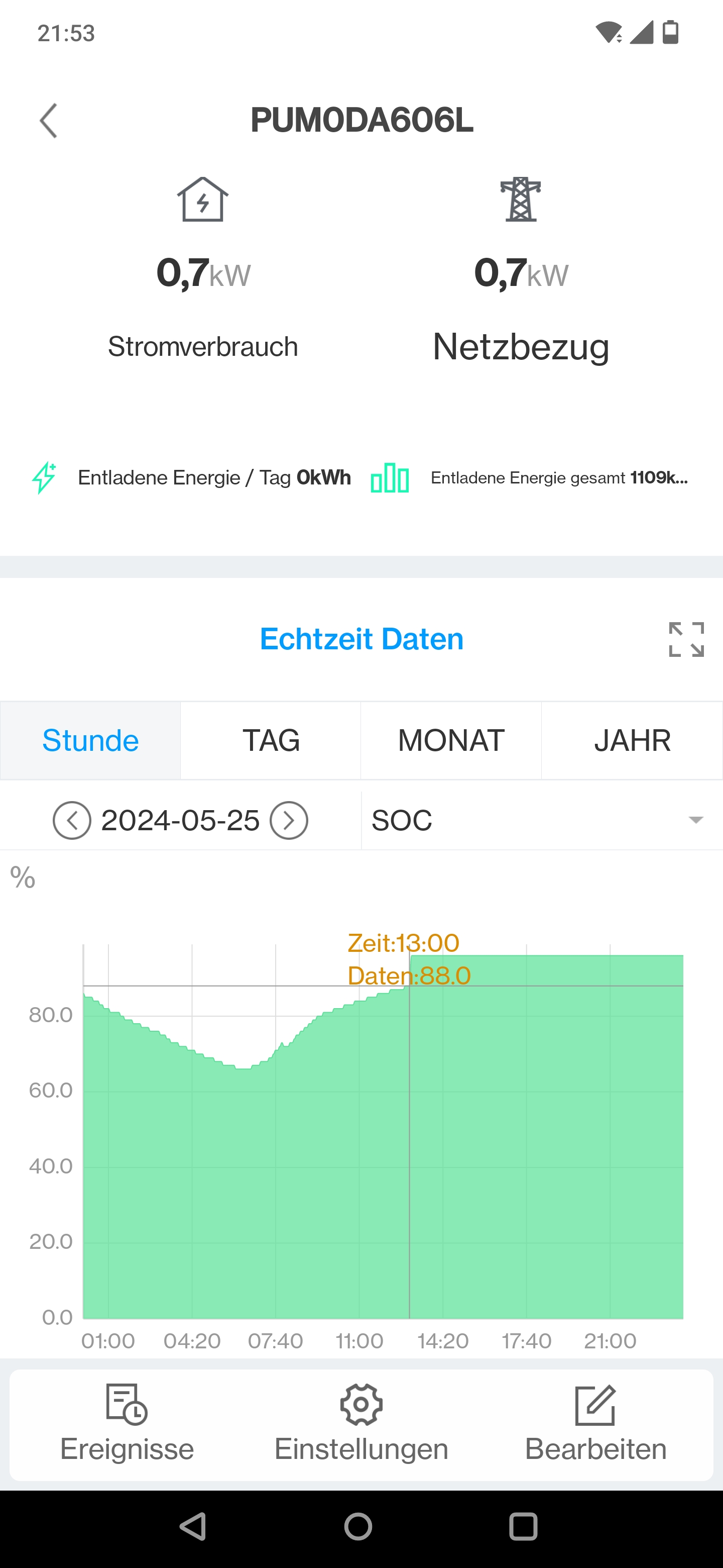

Du müsstest nachts mehr Strom entnehmen, damit der Akku morgens nicht so
schnell wieder voll ist.

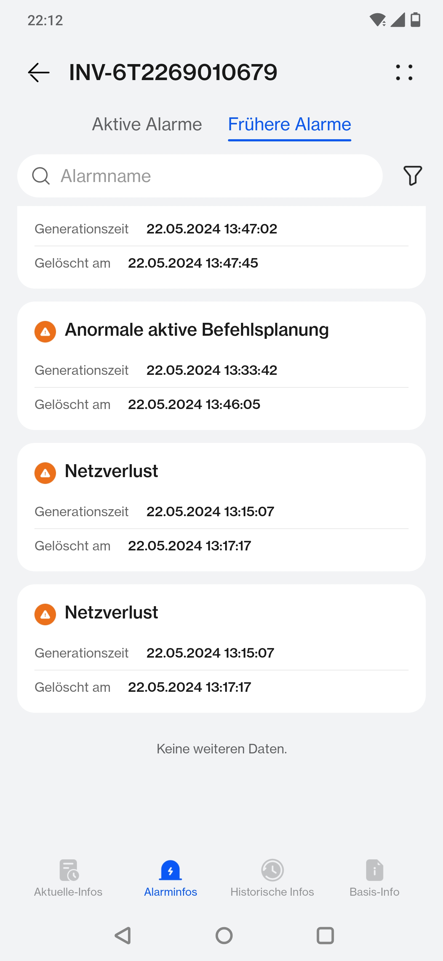

von Sven (elitron)
Meine Batterie fordert ständig einen recovery charge via Netz beim
System an. Ansonsten schaltet es sich ab wenn ich das Netz abklemme und
den recovery charge somit verhindere. Wenn ich Netz dran lasse, lädt er
sich bis 100% übers Netz auf, und zwar Volldampf ohne auf den aktuellen
PV Ertrag Rücksicht zu nehmen.

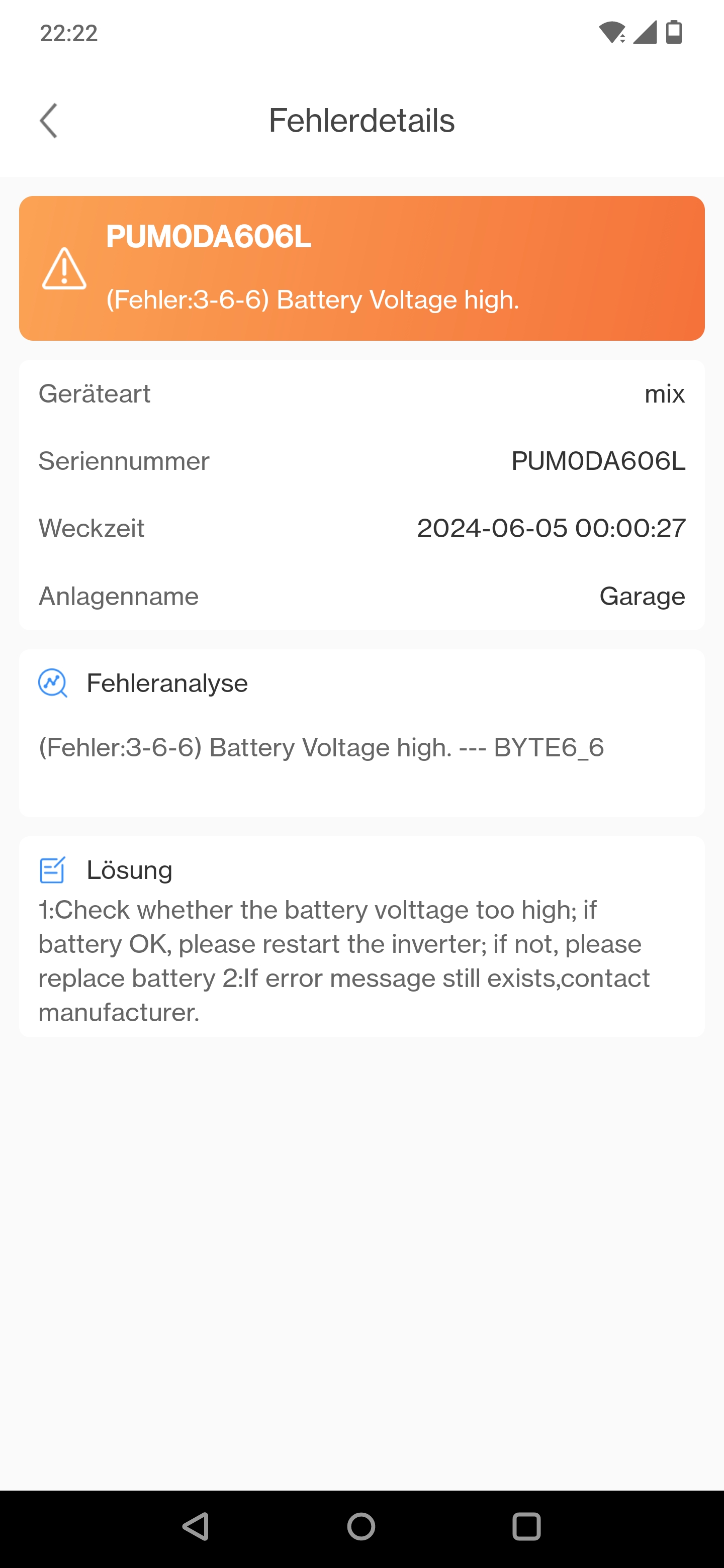

von Michael B. (laberkopp)
Eine Zelle vom Akku ist randvoll und das BMS klemmt den Akku von deiner
Ladeschaltung ab, deren Spannung springt auf die Leerlaufspannung.
Der Wechselrichter erkennt Überspannung am Eingang und speist nichts
ein, entlädt also auch den Akku nicht.
So ist das halt, wenn man nicht zusammenpassenden Kram kombiniert.
Morgen früh ist der Akku so weit entladen, dass er wieder am System
hängt, dann geht das Spiel mittags erneut los.
Michael B. schrieb:
Ja, stimmt!!

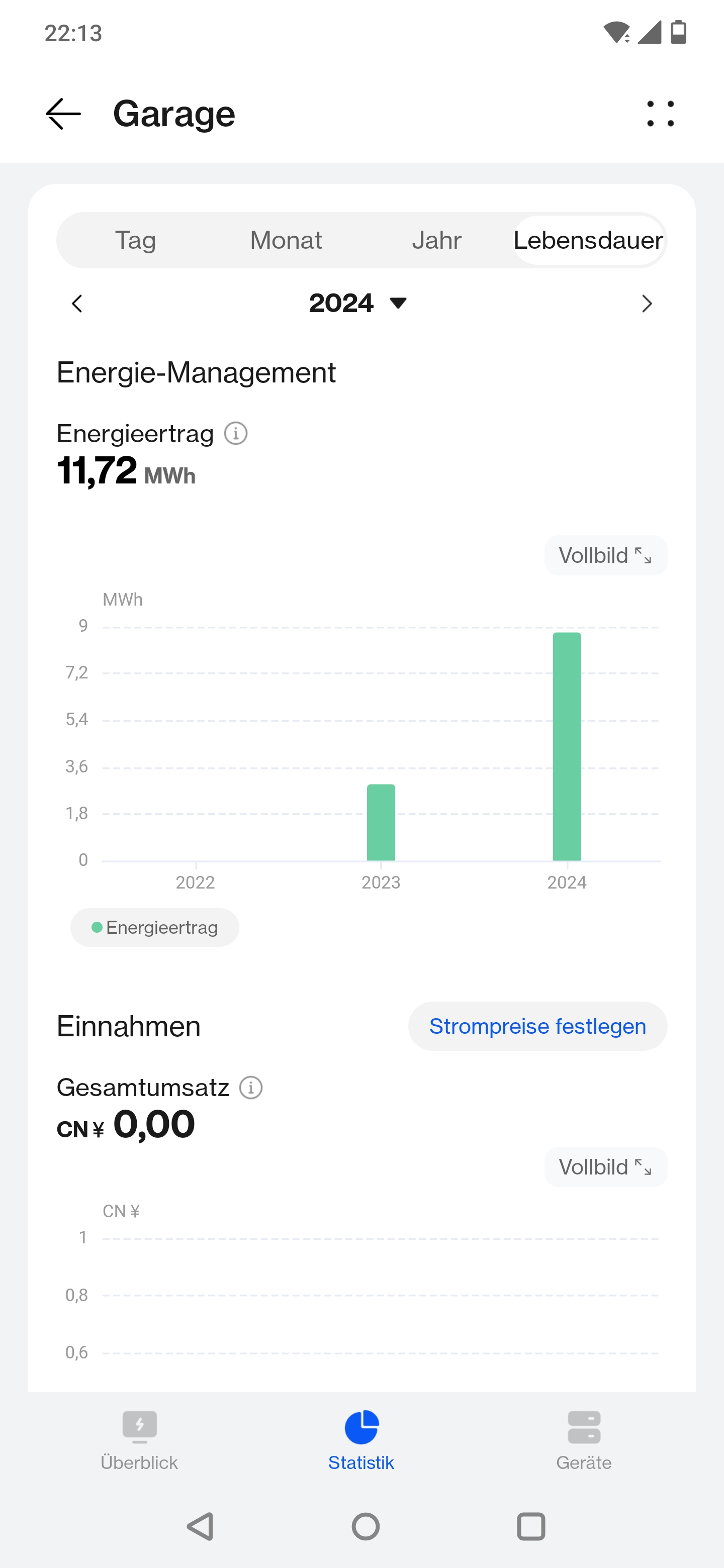

Nach dem Bild versuchst Du die Energie nach CNY zu transferieren. Dir
fehlt aber der Zugang zum Netz der grossen Mitte.
Stell da erst mal Euronen ein.
