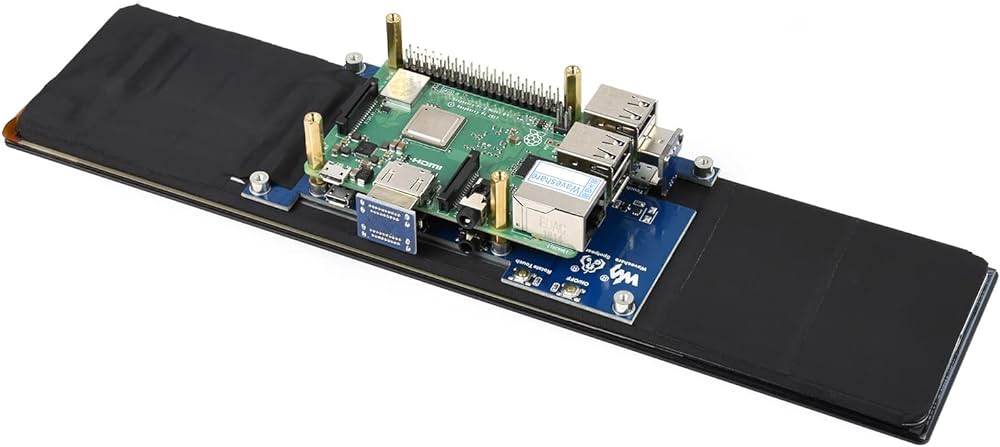

Ich habe den Auftrag, ein Muster eines Verkaufsautomaten zu bauen, auf
Basis eines vorhandenen Gehäuses (ziemlich massiv Stahl, zum Einlassen
in eine Wand).
In der Frontplatte war vorher ein ca. 18cm breites "tot langweiliges"
LCD-Textdisplay, ca. 6cm hoch. Das soll natürlich durch ein modernes TFT
mit Touch ersetzt werden. Damit man die 18cm-Öffnung nutzen kann,
schlimmstenfalls etwas erweitern (Laser), aber möglichst nicht
zuschweissen muss, muss das TFT mindestens 18,5 ... 19cm breit sein.
Das Problem: Ich finde auch nach mehreren Stunden Recherche kein Display
über 7 Zoll (das hat leider nur ca. 16cm Breite) , das man vernünftig
(mögl. vandalen-fest) befestigen könnte. Bis 7" haben die alle gut
geeignete "Ohren", so Laschen, woran man sie festschrauben kann. Alles
was größer ist, ist einfach nur "glatt", quasi ohne nix ... was "denken"
sich die Hersteller eigentlich?
Meine engere Wahl wäre das Waveshare 7.9-Zoll, so ein extrem "breites"
Display (21:9 oder so?) mit 19cm Breite ... aber wie erwähnt, das hat
einfach nur einen glatten Rand und sonst nix.
Sind die Nutzer solcher Displays alles nur "Spielkasper", ohne ernste
Ansichten? Kann mir das sonst nicht erklären ...
Natürlich kann ich mir irgend eine Rahmenkonstruktion im 3D-Drucker
machen, aber das ist doch vom Aufwand her völlig bescheuert, oder?
Vorschläge? Danke.

Das Display muss von Hinten an der Frontplatte befestigt werden.
Anschrauben mit Laschen wäre das Einfachste, aber die sind ja nicht
vorhanden.
Das Display von hinten an die Frontplatte kleben? Im Prinzip ginge das,
find ich aber blöd. Bei einem Defekt oder während der Entwicklung finde
ich das "etwas" unpraktisch ...
Wird wohl auf eine Art Rahmen aus dem 3D-Druck hinauslaufen. Vier
Schraublöcher sind ja vorhanden ... nur extrem praktisch auf der
Rückseite ...
von Motopick (motopick)
Selbstklebende Abstandshalter wurden schon erfunden.
Auf die kann man dann eine "Traegerplatte" klipsen.
Und das Display wird mit doppelseitigen Klebeband auf
diesen Traeger geklebt.
Geschraubt wird doch heut nuex mehr...
Gegen Vandalen huelft dann eine Panzerglasplatte.
Entweder vor der eigentlichen "Frontplatte", oder vor
dem Display.
> dem Display.
Was natürlich das 'Touch' ad absurdum führt. Die Displayhersteller
erwarten eben einen passenden Rahmen, der vom Kunden zu stellen ist.
Aber Vandalismussicherheit und Touchdisplay vertragen sich nicht. Da
muss ein extra Touchpanel vor dem TFT her, das in sich schon robust
genug ist.
Wenn es rein um die Befestigung des Displays geht, würden es evtl. auch
Bänder tun, die von hinten das Display gegen die Frontplatte drücken.
von Harald K. (kirnbichler)
> genug ist.
Und das ist dann so erbärmlich wie die Fahrkartenautomaten der DB, mit
sehr unpraktischer Parallaxe aufgrund des hohen Abstandes zwischen
Touchpanel und Bildebene im Display.
