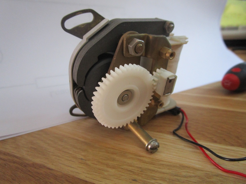

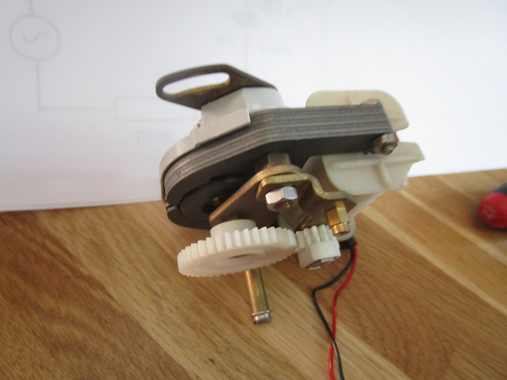

abgebildet ist ein Motor (Fallblattansteuerung). Ich bin etwas
ratlos, was das für ein Typ Motor ist und wie er angesteuert wird.
Geschaltet wird er über ein Triac, daher ging ich von Wechselstrom aus.
Bis 24V~ brummt er aber nur. Gegen Wechselstrom spricht zudem die
Farbwahl der Kabel.
Bei 30V Gleichstrom zuckt er zwar ein Stück, dreht sich dann aber auch
nicht weiter. Muß ggf. in einem langsamen Takt die Polarität gewechselt
werden?
Von einer Spannung >35V gehe ich nicht aus, da ein Kondesator
mit max 35V auf der Ansteuerplatine verbaut ist.
Vielen Dank
Martin

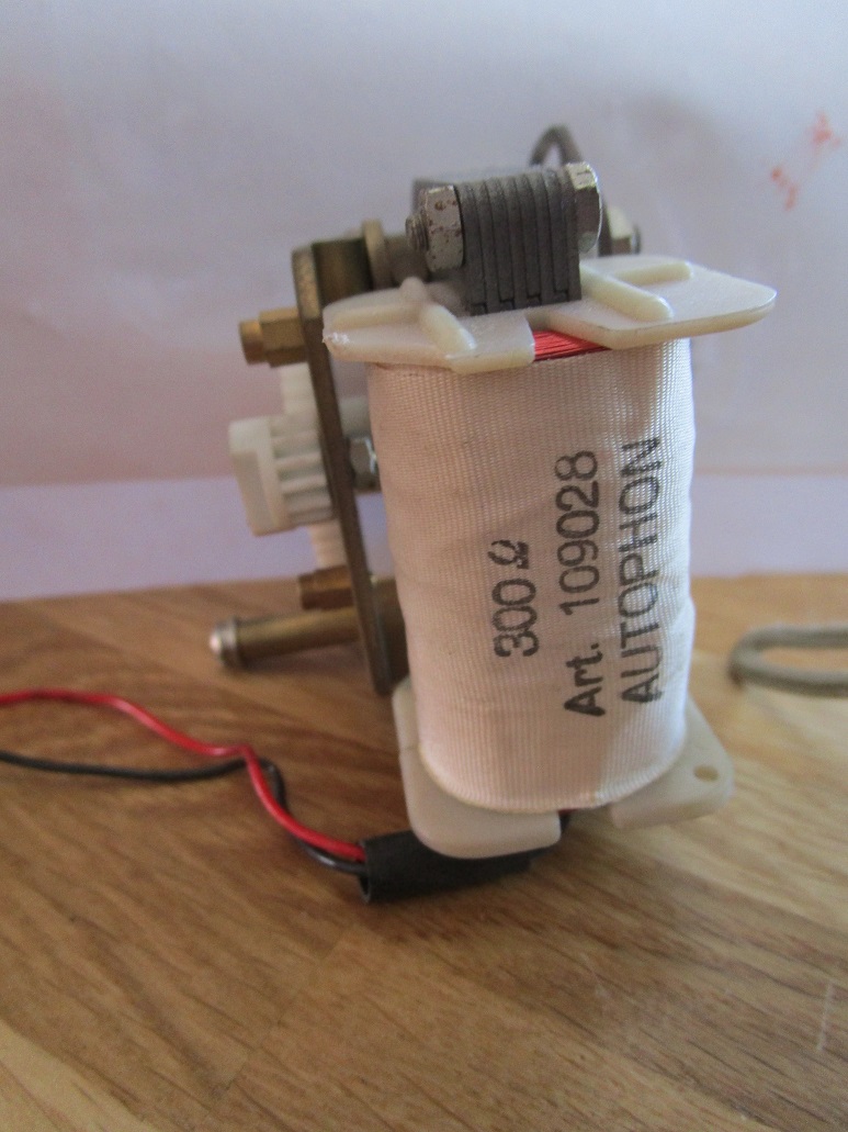

P.S.: Auf der Motospule steht 300 Ohm

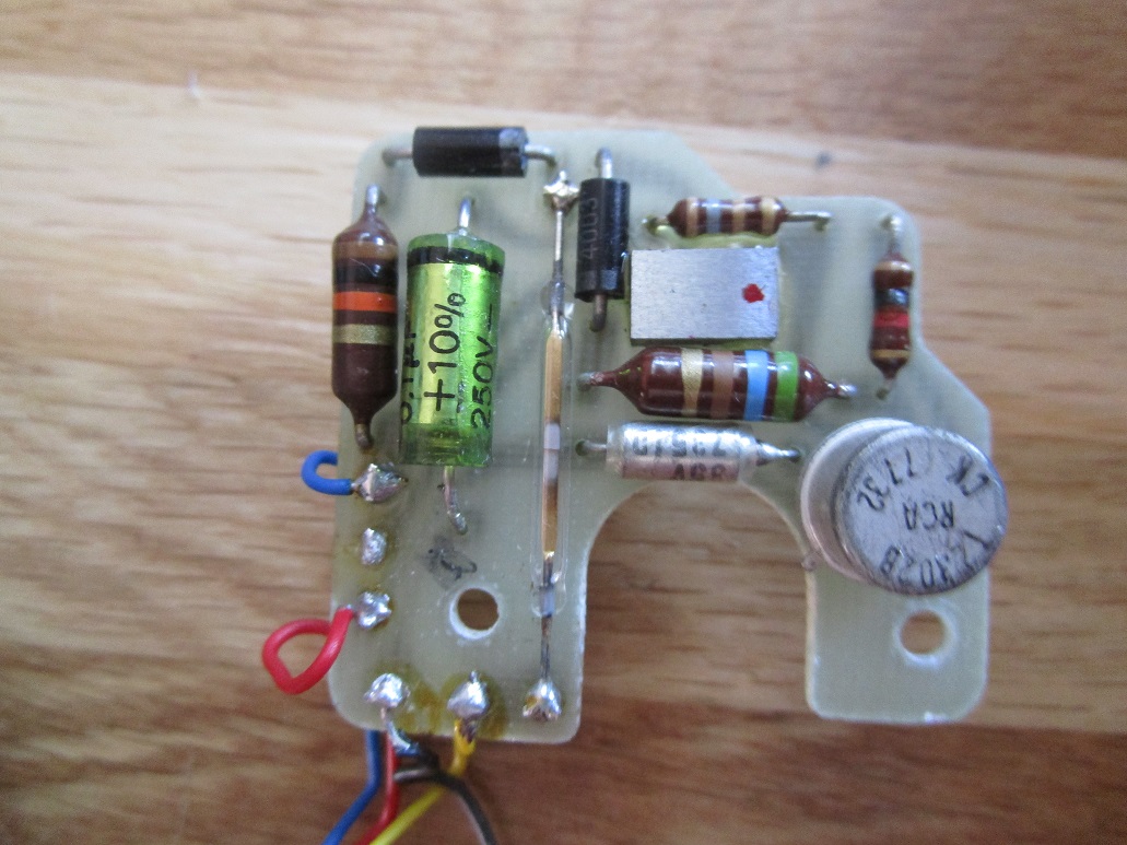

von Peter P. (peterpo)
Fotos vom Typenschild / Anschluß Motor sowie der Steuerplatine wären
hier hilfreicher.

von Michael B. (laberkopp)
Sieht aus wie ein Spaltpolmotor, vielleicht braucht er 230V ~ ? Müsste
man mal mit einer alten Waschmaschinenlaugenpumpe vergleichen.

Für einen Spaltmotor fehlt die Kurzschlusswicklung!
Ich habe nochmal zwei Bilder angehängt:
die Ansteuerelektronik und das "Typenschild".
Wie geschrieben: ich gehe nicht von >35V aufgrund der Bauteile aus
(silberner Kondensator in der Mitte ist bis 35V).
Und die Beschriftung 300 Ohm auf der Spule: Bei 220V hätte er dann
0.8 Amper, ergo 170 Watt, was nun nicht sein kann.
Martin
Das könnte ein Schrittmotor sein, mit sehr grossen Schritten (180°).
Evtl. mal einen 24V Puls mit einer Polarität raufgeben und dann mal die
Polarit#t wechseln.
von H. H. (Gast)
Das sieht nach einem selbstanlaufenden Synchronmotor aus.
Schau doch mal ob der Rotor ein Permanentmagnet ist.

Ein besonders geformter Synchronmotor, die gibt es in vielen kreativen
Ausführungen, sogar ohne Magnete:
- https://www.technikschrott.de/Werbeuhr.htm
> nicht weiter.
Wenn er den ersten "Zucker" gemacht hat, musst du den Strom sofort
wieder abschalten, dann dreht er sich mit dem Schwung weiter. Und dann
muss rechtzeitig der nächste "Zucker" kommen.
Wie ist denn die Paltine mit dem Reedkontakt da normalerweise
angebracht? Sollte der den Impuls für den nächsten "Zucker" geben?
von Ingo W. (uebrig) Benutzerseite
Möglicherweise so etwas:
https://de.wikipedia.org/wiki/Lavet-Schrittmotor
von Dorn (Gast)
evtl. historische Technik aus diesem Nest
https://de.wikipedia.org/wiki/Autophon
von Michael U. (amiga)
Ingo W. schrieb:
würde ich auch von ausgehen. Der Reedkontakt wird wohl eine 0:00 Uhr
Erkennung sein damit man es ohne direkten Eingriff in eine definierte
Position bringen kann. Müßte man eben wissen, wo das Werk mal im Einsatz
war.

von Rainer D. (rainer4x4)
Bei 230V Wechselspannung kommt der induktive Widerstand zum Tragen, was
ganz andere Ergebnisse zur Folge hätte.
Bei alter Bahntechnik wurde viel mit 60V Gleichspannung gearbeitet.

Moin,
Ich vermute, es ist ein Multipol Lavette Typ. Der Rotor könnte
vielleicht bis sechs NS Pole haben. Im Bild sieht mir der Rotor nach
einem Permanent-Typ aus.
Bei jeder Betätigung muß daher danach die Polarität gewechselt werden.
Versuche den Motor über eine Polaritätsumschaltungeinrichtung
anzusteuern. (H-Brücke, Bi-polar mit Impuls C)
Durch die Zahnradübersetzung könnte dann das kleine ZR bei jedem Impuls
eine 360 Grad Drehung machen.
https://en.wikipedia.org/wiki/Lavet-type_stepping_motor
Wie gesagt, ist nur meine "wilde" Vermutung.
Gerhard
von Dorn (Gast)
Der 200V 2,5A Triac T2302B von RCA kann im 120 V~ Netz sicher schalten.

von Martin (maky)
So scheint es in der Tat zu sein:
nach jedem kurzen Impuls muß die Polarität gewechselt werden.
Der Reedschalter gibt dabei die Polarität vor und wechselt im Takt.
Viele Dank an alle!!
