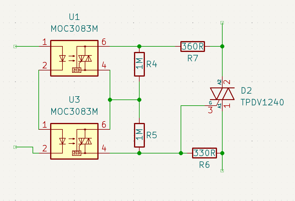

wir haben eine Anwendung, bei der ein Reed-Relay KT24-1A-40L-THT ein
Triac TPDV1240 (1200 V) zündet.
Leider gibt es Probleme mit dem Reed-Relay.
Wir möchten die Ansteuerung über Optokoppler machen.
MOC3083 hat ja max. 800 V.
Kann man zwei in Reihe schalten (mit Symmetrie-Widerständen) um die
Spannungsfestigkeit auf 1200 V zu erhöhen ?

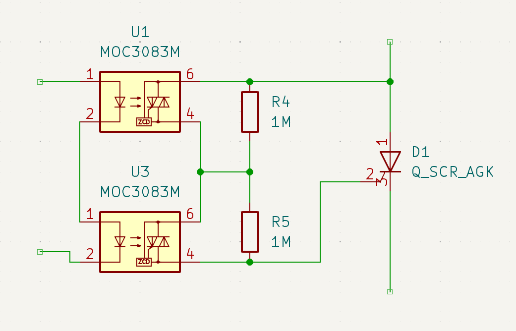

von Dirk F. (dirkf)
Ich meinte zwei MOC3083 in Reihe schalten.

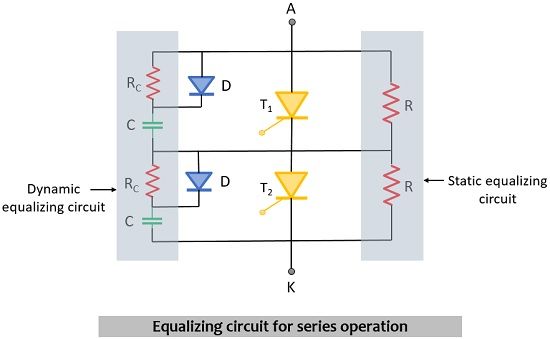

von H. H. (Gast)
Wenn du diese Schaltung auf Triac umbasteln kannst:
https://electronicscoach.com/wp-content/uploads/2021/03/equalizing-circuit-for-series-operation-of-thyristor.jpg
(auch im Anhang)
von Dirk F. (dirkf)
etwa so :

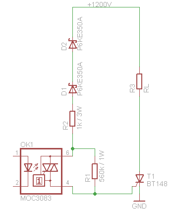

von Falk B. (falk)
Naja. Ich würde es anders machen. Zwei 350V TVS Dioden in Reihe und
einen hochohmigen Parallelwiderstand zum MOC3083. Damit sieht der
maximal 500V. Zum Zünden reicht das locker. Siehe Anhang.
Bei Deiner Lösung muss noch ein Widerstand von Gate auf Masse. Diese
Lösung geht aber nur bei festen Installationen, d.h. dort wo Ground ist,
muss der N-Leiter sein.
Zweitens muss geprüft werden, ob die Spannungsfestigkeit zum primären
LED-Teil des OK noch ausreichend ist. Da gilt auch für die Pin-Abstände
des OK. Die Widerstände zu den 1,2kV müssten auch Sicherungswiderstände
sein.

von Falk B. (falk)
Dieter D. schrieb:
Der steckt schon im Thyristor, den haben alle etwas größeren
Leistungsthyristoren.
> Diese
Nö. Die Anwendung des OPs kennen wir nicht. Der Potentialbezug ist egal,
das GND ist hier nur symbolisch.
> des OK.
Nach VDE & Co sicher nicht, denn die maximale Arbeitsspannung
(Isolation) ist mit 850V angegeben. Maximale Überspannung mit 6kV.
Praktisch wird es funktionieren.

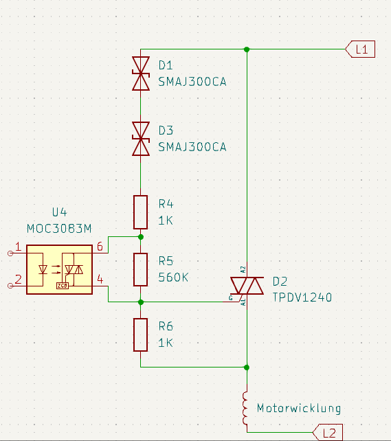

von Dirk F. (dirkf)
Für AC Betrieb mit TRIAC wäre diese Schaltung OK ?

von Falk B. (falk)
Dirk F. schrieb:
Jain. Durch die 2x350V TVS Dioden sinkt natürlich die minimale
Zündspannung auf 700V. Wenn man einen normalen Phasenanschnitt machen
will, schränkt das den Arbeitsbereich natürlich massiv ein. Da du aber
nichts weiter über die Anwendung gesagt hast, war das einfach mal ne
Idee.
von Dirk F. (dirkf)
Nur ein/aus, kein Phasenanschnitt.

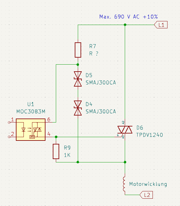

von Dirk F. (dirkf)
H. H. schrieb:
> Den bekommst du aber mit deiner Schaltung.
Ach ja, stimmt.
Würde es so gehen ?
von H. H. (Gast)
Dirk F. schrieb:
> Ach ja, stimmt.
> Würde es so gehen ?
Rechne dir mal die Verlustleistungen aus.
Dein Triac braucht ja ganz ordentlich Zündstrom.
von Michael B. (laberkopp)
Dirk F. schrieb:
> Würde es so gehen ?
Ich würde mich von den MOV trennen. Ein Motor muss nicht Zero cross
geschaltet werden.
Ein einfacher TRIAC lässt sich mit einer negativen Spannung/Strom
zünden, ein simples Kondensatornetzteil kann diese Spannung aus deinen
690V herstellen und ein simpler Kleinspannungsoptokoppler kann sie zum
TRIAC durchschalten. Im Nulldurchgang schaltet er dann selbst ab. Ein
zusätzlicher Transistor könnte den Gate-Strom nach dem Zünden wieder
abschalten, damit das Kondensatornetzteil nicht 50mA oder was ein docker
TRIAC braucht liefern können muss, sondern mit 0.5mA und entsprechend
kleinerem Kondensator auskommt.
