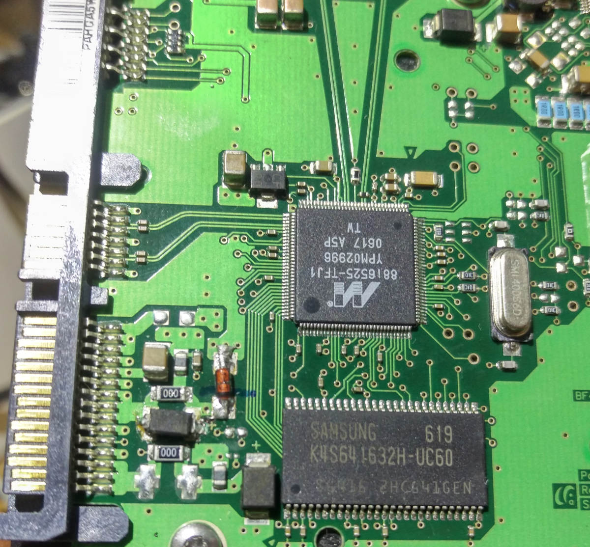

Habe mir ein mobiles SATA Netzteil gebaut, mit Buck convertern. Dabei
habe ich ausversehen an 5V 16V angeschlossen, und es hat bei der Samsung
Spinpoint verbrannt gerochen.
Also hab ich festgestellt dass der obere 000 Sicherung/R offen ist, also
gebrückt und gekuckt welche Bauteile warm werden, das war da wo die
orangene runde Diode reingelötet ist, das wurde so ne viereckige
schwarze Diode warm.
Es flossen 3A, also wohl das was der Buck Converter freiwillig hergibt.
Rausgelötet > leitet in beide Richtungen, also die Orangene reingelötet
und die defekte Diode als Brücke für den 000 verwendet. Laufwerk läuft
wieder und kann verwendet werden.
Was ist passiert? Ich kann mir nicht erklären warum das so passiert ist.
QE R610 steht auf der kurzgeschlossenen Diode drauf.
Bytheway: Festplatte zieht beim Anlaufen max. 2A, nach dem upspinning
nur noch 1A.
Das war die Suppressordiode am Eingang. Die ist dafür da kurze
Spannnungsspitzen abzufangen. Das kann die aber nicht sehr lange und
legiert dann durch, was einem Kurzschluss entspricht.
Die von dir eingelötete orange Diode ist Nutzlos, da in Sperrichtung.
Und den Schutz hast du jetzt ausgebaut. Wenn dein Buck jetzt doch mal
Spannungsspitzen erzeugt, dann stirbt daran die Elektronik der Platte.

Vielen herzlichen Dank Benjamin! Jetzt versteh ich das Ganze auch, also
muss ich einfach eine Zehner Diode mit 5V und gleicher Orientierung
reinlöten, dann ist die Festplatte wieder geschützt.
Durchlegiert bedeutet dass die Metall in der Diode zusammengeschmolzen
sind?
000 war wohl eine Sicherung, da müsste man dann 2,5A reinlöten um das
Netzteil zu schützen.

Eine Transil. Beginnt bei V zu leiten. Und schmilzt dann zum Klumpen,
leitet danach also dauernd. Der Rest der Elektronik scheint die V
überlebt zu haben.
Die einzige Frage, die bleibt, ist, welche Spannung die OE Transil
hatte. Ich finde keine mit 5.6V oder 6.2V. Vielleicht QE statt OE.
Nein, das war möglicherweise nur der Platz für eine Sicherung.
000 ist ein 0 Ohm Widerstand, eine Brücke. Der kann halt auch nur einen
begrenzten Strom bevor der durchbrennt. Elektrisch gesehen geht
natürlich ein  Stück Draht, das brennt dann aber nicht mehr durch und
rettet ganz selbstlos den Rest der Platine.
von Benjamin K. (bentschie)
Und Obacht die Suppressordioden verschiedener Hersteller sind so einfach
nicht austauschbar.
Eine SMAJ15 und eine P6KE15 sehen gleich aus, und heißen beide auch noch
"15V".
Allerdings leitet die eine bei den spezifizierten 15V garantiert und die
andere leitet da spezifiziert gerade noch nicht.
Datenblatt lesen!

Bei Suppressordioden gibt es 2 unterschiedliche Bezeichnungen. Bei der
einen Sorte steht 5V drauf, also die Nennspannung, bei der anderen 6,8V
also die Z-Spannung. Man muß daher immer in das konkrete Datenblatt
schauen.
