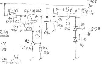

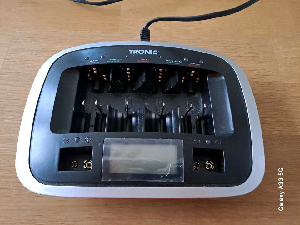

ist das Standardgerät von Lidl & Co - erst war die Anzeige + LEDs über
Jahre schwach und nun tot - vll hat das jmd schon mal repariert? Vermute
eine Hilfsspg ist niO, die 5V am USB Ausgang (es hat einen...) sind ok,
vll interne 3,3V?
Fand nur das, kann aber kein Polnisch:
https://www.elektroda.pl/rtvforum/topic2953007.html

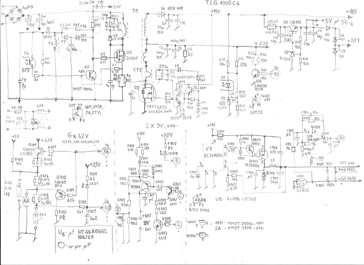

EDIT: Krass, da hat jmd den gesamten Schaltplan abgezeichnet :) Vermute
das Problem im Pfad von Q7, oder?
Klaus.

...stimmt natürlich - letztendlich bestätigt das aber meine Vermutung,
es liegt am 5V Zweig des uC - wieso hat man das so komplex gemacht und
nicht einfach nen 7805 spendiert, nur wegen 5 Cent? Oder hat die
Schaltung um Q7 iwelche sonstige Vorteile?
Klaus.

von Harald A. (embedded)
Reduzierung der BOM durch Gleichteile. TL431 und 2SD882 sind sowieso
schon drauf.

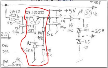

von Klaus R. (klaus2)
...ich würde den eingekreisten Part durch einen 7805 ersetzen und
feddich - Einwände?
Klaus.
H. H. schrieb:
> Da hat einer nicht verstanden was er da tut.
Oder die Schaltung wurde an der Stelle falsch abgezeichnet. Du meinst
bestimmt die obskure Schaltung für die 2.5V nehme ich an.
> feddich - Einwände?
Sollte funktionieren

von H. H. (Gast)
> feddich - Einwände?
Erst mal die Diode dahinter entfernen, testhalber.
...du meinst um zu sehen ob die merkwürdige 2.5V Erzeugung nicht die
eigentliche Ursache ist? Jawoll!
Klaus.

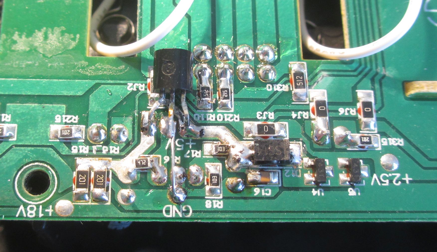

...einige Lötstellen offensichtlich schlecht, änderte aber nix.
5V sind auf 3,77V - auch wenn die Diode raus ist (2,5V dann auf 1,4V).
Mit ext 5V geht alles, max 30mA auf der 5V rail. Ich brate da mal nach
Entfernen von U2 & Q7 nen 78L05 rein.
EDIT: Läuft, fertsch.
Klaus.
