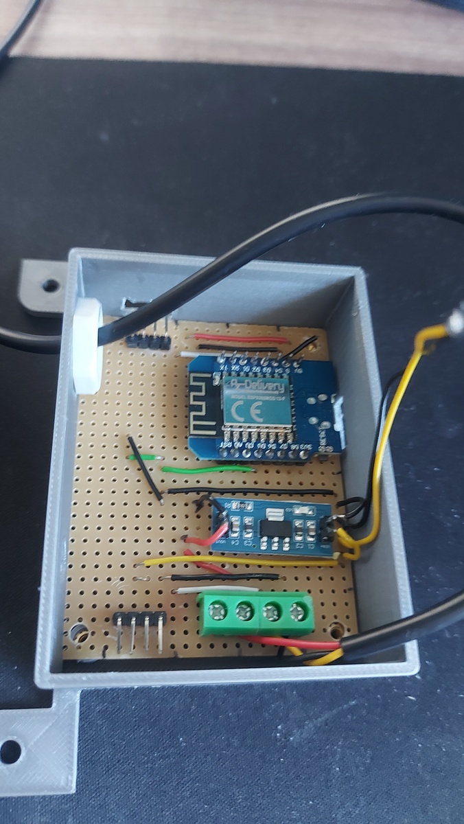

Ich habe versucht ein Wemos D1 mini für eine Lüftersteurung mit Strom zu
versorgen. Als Spannung werden 12V für den Lüfter benötigt und 5V für

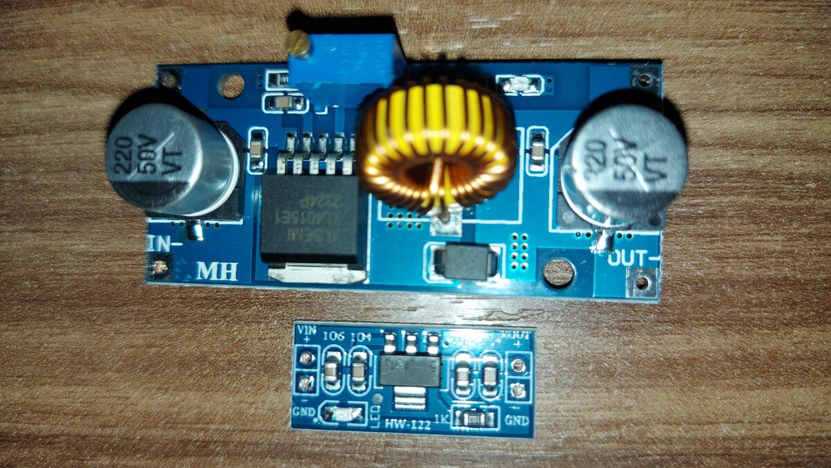

den D1 mini. Die 5V wollte ich mit Hilfe eines Spannungsreglermodul (AMS
1117 - 5.0) holen. Nun sind mir schon 2 Mikrokontroller abgeraucht, weil
ich im Nachhinein festgestellt habe, dass beim Spannungsregler Vin 12V
sind (ok) und Vout auch 12V! Ich habe jetzt mehrere Spannungsregler
durchgemesse und bei allen Vout 12V!
Als alternative habe ich zwei XL4015 Module durchgemessen und versucht
mit Hilfe der Stellschraube die Spannung einzustellen, es verändert sich
aber nicht die Spannung (bleibt bei 12V Vout).

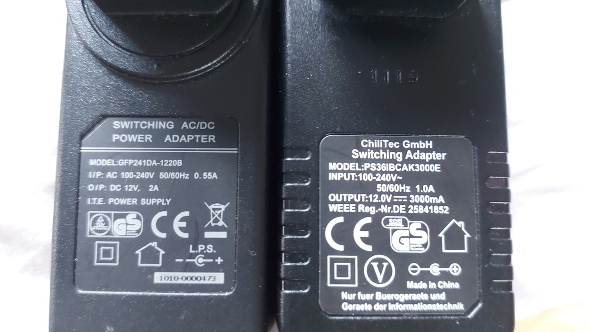

Ich gehen mal davon aus, dass das mit dem Netzteil (aka Wandwarze) zu
tun hat, von denen ich zwei ausprobiert habe die ich hier noch in meiner
Ramschkiste liegen hatte.
Woran liegt es und worauf muss ich achten um ein passendes Netzteil zu
finden?

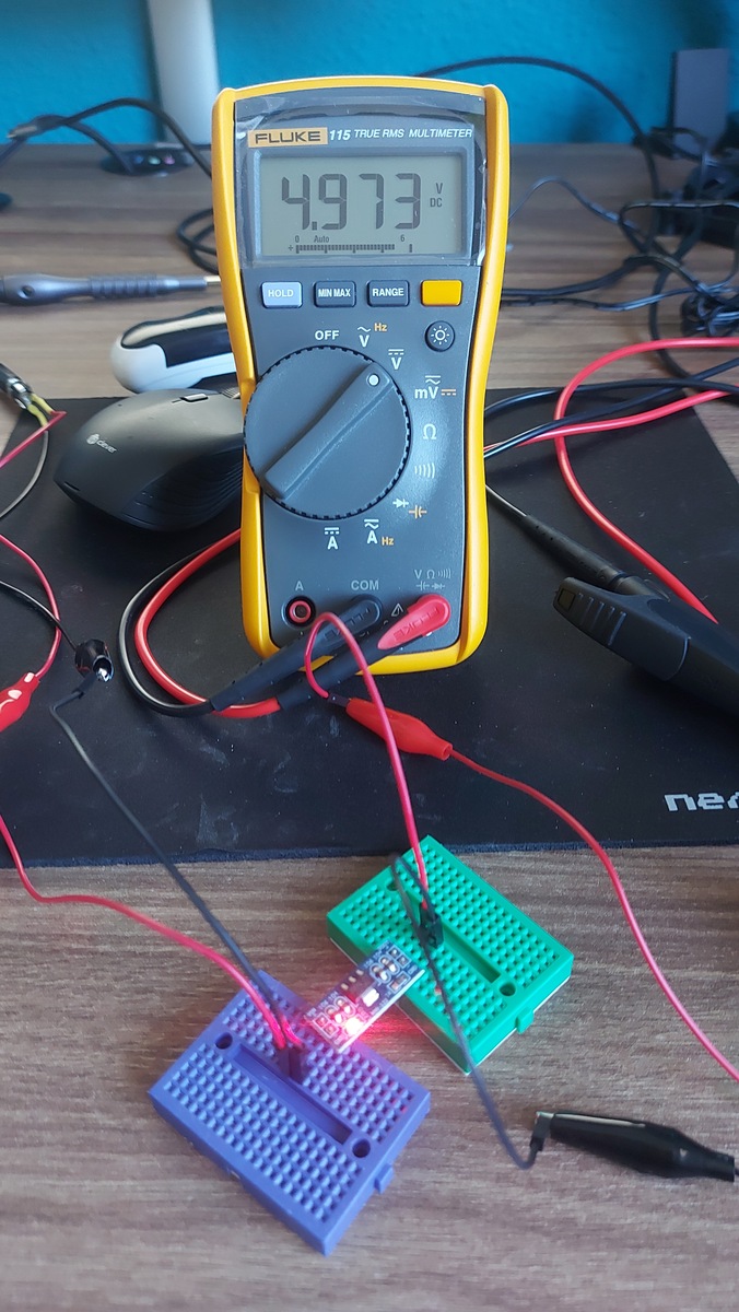

Im Datenblatt vom AMS1117 ist ein typischer minimum load current von 5mA
angegeben. Bei Vin - Vout = 7V garantiert es Regulation ab 10mA.
Hast du schonmal die Ausgangs-Spannung mit einer Last gemessen, z.B.
1kOhm?

Das wäre mal der erste Schritt, ohne Mikrocontroller nur die Versorgung
unter Last zu messen.

von Andreas (andy75)
So, Fehler ist gefunden!
XL 4015:
Alle Module in Ordnung, geht auf meine Kappe! Da musst man echt 10-20
Umdrehungen an der Stellschraube machen bis sich die Spannung ändert.
AMS 1117:
1. Lieferant: 3 Module bestellt, 2 davon habe ich durch Verpolung
abrauchen lassen. Der 3. der aktuell auf meiner Platine verbaut ist hat
sich um die beiden Wemos gekümmert. Ich gehe mal davon aus das die
ersten beiden i.O. waren, somit 33% Ausschuss.
2. Lieferant: (Gestrige Lieferung) 10 Module erhalten die ich jetzt alle
mal durchgemessen habe, davon sind 4 defekt, 40% Ausschuss.
Fazit: Zukünftig werden die AMS 1117-Module vorher durchgemessen!
