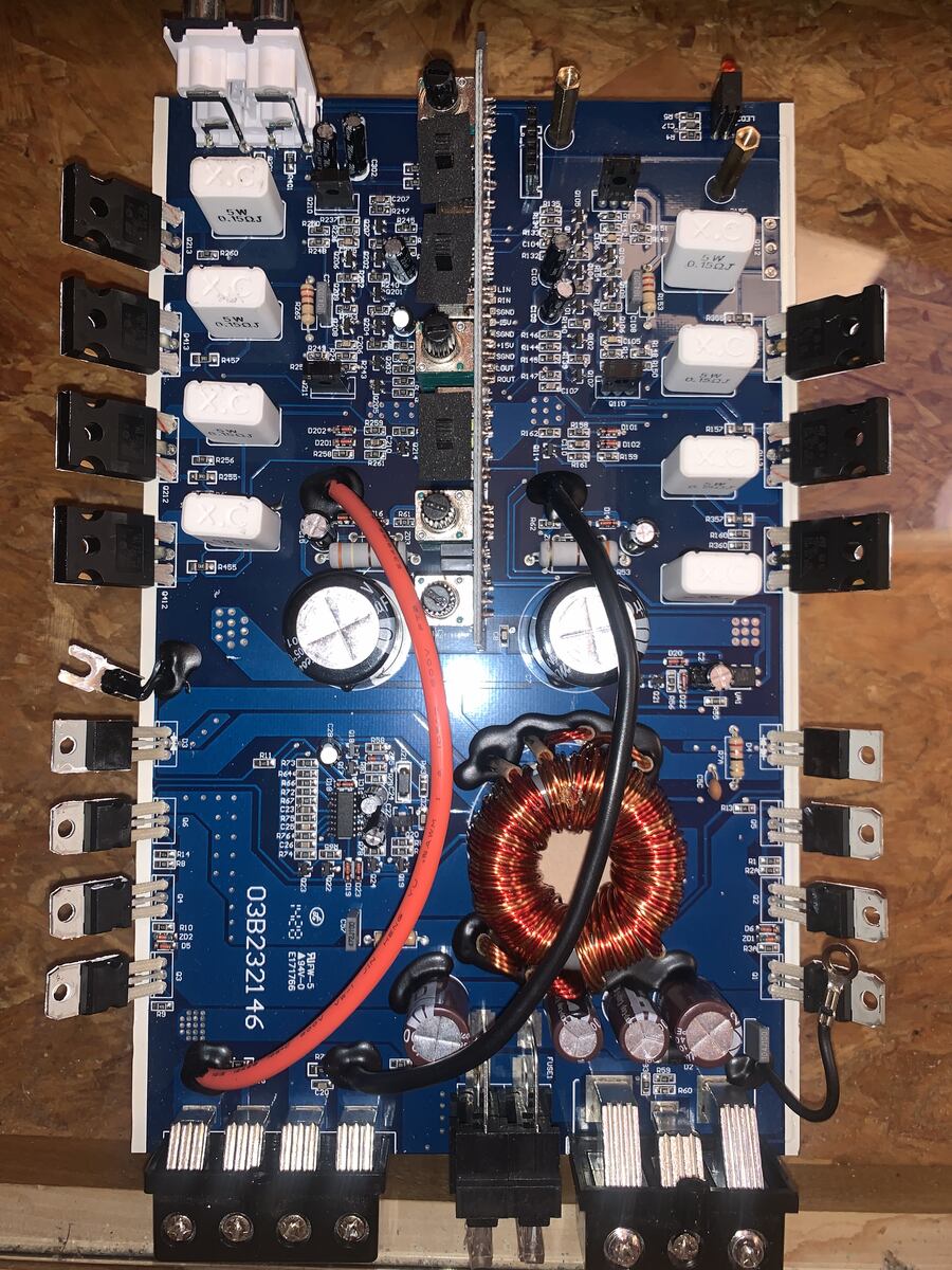

Ich hab hier eine Endstufe Rainbow Beat 2.
Läuft in meinen Autos seit etwa 4 Jahren und hat von heute auf morgen
den Dienst eingestellt.
Rote LED "Störung" leuchtet.
An der Spannungsversorgung liegt es nicht, ich habe eine Alternative
getestet. Sicherungen gecheckt.

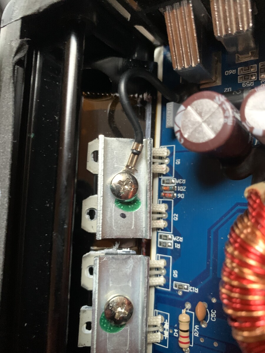

Ich habe die Endstufe geöffnet und Oxidationsspuren gefunden, da muss
wohl mal Feuchtigkeit rein gekommen sein. Bleibt beim Auto nicht aus,
sollte die eigentlich mit umgehen können, denk ich mir.
Die Endstufe hat zwei Kanäle die gebrückt laufen. Wie es scheint sind
die vier Mosfets des einen Kanals durch. Wiederstand jeweils GDS gegen
null.
Bezeichnung zwei Mal Tip35c und zwei Mal Tip36c. Diese zu tauschen ist
kein Problem. Ich Frage mich nur, ist die Ursache damit behoben? Kann
sowas passieren? Mir fehlt die Kenntnis um diese Fragen zu beantworten
oder weitere Fehlersuche allein durchzuführen. Habt ihr Tipps für mich?

Auf jeden Fall die Ansteuertransistoren vergleichen mit der gesunden
Seite. Bei Hilfsspannung Strom begrenzen am Labornetzteil! Sind die
Keramikwiderstände auffällig?

Optisch ist gar nichts auffällig.
Welches sind denn die Ansteuertransistoren?
Die Keramitwiderstände sind die großen weißen mit dem X.C drauf oder?
Die haben alle Sollwert.
Auch alle anderen nicht SMD Widerstände sind normal.
Noch nicht so ganz schlau bin ich geworden, wie ich die Mosfets im
eingebauten Zustand prüfen kann.
Habe mir hierzu einige Videos angesehen, aber ich verstehe es noch nicht
so ganz.
Es gibt ja NPN und PNP Mosfets. Da sind hier noch zwei von den kleinen
Mosfets die mit zwei Dioden Symbolen markiert sind auf der Platine.
Diese verhalten sich auch anders als die anderen beim Messen.
Also meine Erfahrungen bei der Reparatur solcher Dinge:
Oft nur die Endstufentransistoren defekt, in 50% der Fälle sterben die
Treibertransistoren mit, dadurch wird das Netzteil kurzgeschlossen und
kann dabei ebenfalls Schaden nehmen. Vor allem wenn so eine Endstufe mit
Klingeldraht betrieben wird und der Strom dadurch nicht ausreicht, um
die Sicherung auf der 12V-Seite schnell(!) auszulösen. Dann rauchen die
FETs auf der 12V-Seite ab, die Gleichrichterdioden bleiben so gut wie
immer heil.
Die Keramikwiderstände in den Endstufen vertragen durch ihre thermische
Trägheit einen ordentlichen Tritt in den Arsch, die sind mit 99,9%
Wahrscheinlichkeit heil.
Was man zur Reparatur machen kann, entweder die Endstufe strombegrenzt
mit einem Labornetzteil betreiben oder wenn man ein richtig gutes
Labornetzteil hat, kann man damit eine symmetrische Spannung direkt nach
dem Netzteil einspeisen. Das erlaubt dann schon mal einiges an Messungen
bzw. wenn noch Fehler bestehen, dann raucht nicht gleich was ab. Was man
dabei beachten sollte: defekte Transistoren werden bei sowas nicht mehr
heiß (außer TO-92 oder SMD vielleicht), man riskiert also, daß vor allem
Teile heiß werden, die noch intakt sind. Das betrifft vor allem die FETs
des Netzteils wenn man die Endstufe mit 12V und Strombegrenzung betreibt
und dadurch die Spannung einbricht. Dann werden die FETs nicht mehr voll
aufgesteuert und entsprechend schnell heiß.
Bei der aktuellen Reparatur sieht das Netzteil noch gut aus, daher
verzichte ich mal auf Reparaturtipps dazu.
Die Endstufen sind mit jeweils vier Endtransistoren ausgestattet und die
Emitterwiderstände sind mit 0.15 Ohm ziemlich klein. Daher bei einem
Defekt an diesen Transistoren immer alle vier ersetzen, auch wenn einer
oder zwei noch intakt sind. Am besten setzt man bei den
parallelgeschalteten Transistoren welche aus der gleichen Charge ein,
die möglichst identische Stromverstärkungen haben (matching). Wer einen
Transistortester hat, der die Stromverstärkung messen kann, ist klar im
Vorteil. Ansonsten wenn man es mit Laborausrüstung messen möchte, einen
kleinen Strom von vielleicht 50..100mA in die Basis schicken und messen,
wieviel Kollektorstrom dabei fließt... und bitte aufpassen, daß der
Transistor dabei nicht abraucht, der wird mit ein paar Watt heizen. Also
nur so viel Kollektorspannung verwenden, wie für eine saubere Messung
erforderlich ist.
  Wenn man Transistoren einsetzt, die stark voneinander abweichen, zieht
der Transistor mit der höchsten Stromverstärkung deutlich mehr Strom als
der andere und erwärmt sich dadurch stärker, was den Effekt weiter
verstärkt. Das kann so weit gehen, daß die Endstufe noch vor Erreichen
ihrer Nennleistung gleich wieder abraucht und das will man natürlich
nicht.
Ich staune ein wenig darüber, daß sie in dieser Endstufen so
unempfindliche Endtransistoren verwendet haben (Stromverstärkung etwa
25) und dann SMD-Widerstände an der Basis. Ich hätte da entweder stärke
Widerstände oder Darlington-Transistoren erwartet (wie das beliebte
TIP142/TIP147 Päärchen). Schau bei den defekten Transistoren nach, daß
diese Basiswiderstände vollständig intakt geblieben sind.

Die Treibertransistoren sind Q105 und Q110. Was anderes ist nicht
kräftig genug, um jeweils zwei Endtransistoren zu steuern.
Die MOSFETs im Netzteil ignoriere erstmal. Bzw. Gibt es auf der
12V-Seite einen Kurzschluss zwischen +12V und GND? Wenn nicht, sind die
FETs mit hoher Wahrscheinlichkeit intakt. Normalerweise rauchen die
Dinger deutlich sichtbar ab wenn sich die 12V aus der Autobatterie daran
austoben.
> Da sind hier noch zwei von den kleinen Mosfets die mit zwei Dioden
Das sind keine MOSFETs, sondern zwei Dioden in einem TO-220 Gehäuse. Nur
die jeweils drei unteren TO-220 Bauteile sind FETs.

Das sieht gut aus, ignoriere das Netzteil erstmal und kümmere dich um
die Reparatur der Endstufe. Wenn noch was am Netzteil ist, kümmern wir
uns später darum.
> Transistoren muss ich auslöten zum Prüfen oder?
Wenn man sich unsicher ist, empfiehlt sich das bei jedem Bauteil. Also
auch Dioden oder bedrahtete Widerstände sollte man zum Messen einseitig
auslöten wenn einem was komisch vorkommt.
Ansonsten ist ein Multimeter im Diodentest-Modus schon ziemlich gut
darin, die Dinger eingebaut zu prüfen. Leistungstransistoren und FETs
mutieren bei Defekten üblicherweise zu Drahtbrücken mit drei Beinchen.
Den glatten Durchschuss kann man auch im eingebauten Zustand messen.
Wenn noch Diodenstrecken messbar sind, beispielsweise irgendwas von
500..700mV bei Si-Transistoren oder Dioden, dann sind die mit hoher
Wahrscheinlichkeit noch okay. Vielleicht angeschlagen, möglicherweise
aus der Toleranz, aber erstmal nicht völlig hinüber. Relativ oft finden
sich bei Endstufen "komische" Messwerte zwischen Basis und Emitter an
den Endtransistoren, die durch Widerstände in der Treiberstufe fast wie
ein Durchschuss aussehen (z.B. 50..100mV beim Diodentest in beide
Richtungen, manchmal noch deutlich weniger). Wenn Du noch die intakte
Seite hast und dort die gleichen Messwerte, dann wird das passen. Wenn
man sich unsicher ist, dann halt auslöten.

Ich bin zurück und habe die vier Bauteile 2x 36C und 2x 35C getauscht.
Siehe da grüne LED leuchtet und mein Netzteil geht nicht mehr in die
Knie.
Sollte ich jetzt noch weitere Sachen prüfen oder passt das so?
Die Keramikwiderstände habe ich kontrolliert und die Lötstellen Mal kurz
nachgelötet.
Stromversorgung im Auto prüfe ich noch.
Zwischen den ersetzten Bauteilen und dem Alu Gehäuse sind so ein dunkles
Kapton Klebeband. Siehe Foto.
Isoliert dieses nicht gegen Wärme? Wird dadurch nicht die Wärmeabgabe
eingeschränkt? Oder ist das an den Stelle wo die sitzen ausgeschnitten?
Habe ich vor Zusammenbau nicht drauf geachtet.
von Michael B. (laberkopp)
Es isoliert vor allem elektrisch gegen Kurzschluss. Den schlechteren
Wärmeübergang nimmt man dafür in Kauf.

von Peer (peerole)
Wären da nicht Wärmeleitpads sinnvoller? Die sind ebenfalls nicht
elektrisch leitfähig.
Die Rückseite der Transistoren sind doch elektrisch gleich zum Drain
oder ?
Sind die nicht eh alle miteinander verbunden? Wie eine Art Masse?
von H. H. (Gast)
Nö.

von Manfred P. (pruckelfred)
Niemand verbietet Dir, solche nachzurüsten.
