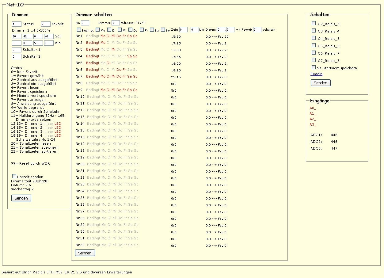

von Joachim B. (jar)
Bernd schrieb:
> Hi,
> ich würde meinen ESP32 gerne über ein Web-Interface bedienbar machen
> (Werte anzeigen, ein paar Buttons). Eigentlich kein Problem, jedoch
> hapert es bei mir etwas an den Web-Design-Fähigkeiten ;-)
> Kann mir jemand einen Tipp geben, womit ich eine halbwegs ansprechende
> und moderne Weboberfläche hinbekomme?
warum nicht wie das von NETIO?
passte in einen AVR also auch in einen ESP32

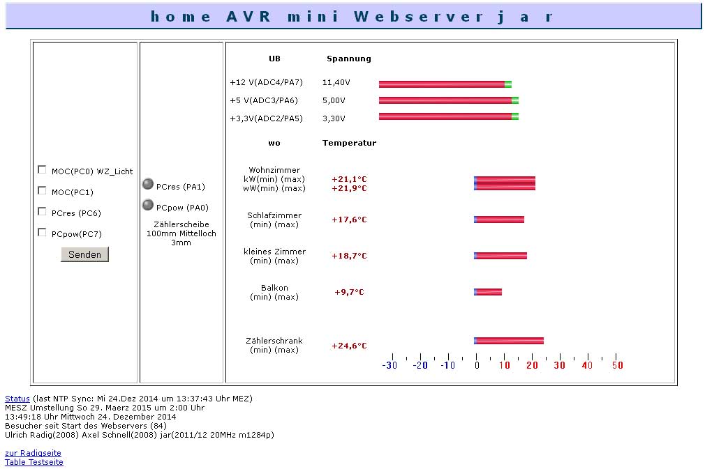

Monk schrieb:
> er
hat viel mehr Freiheiten im ESP als im AVR das zu realisieren.
Ich finde mein Webinterface schön, mehr braucht man nicht, aber
natürlich kann man bunte Bildchen einbauen oder Gifs.
Das dir das nicht gefällt interessiert doch nicht oder gehts dir wieder
nur um Klicks?

von Carsten-Peter C. (carsten-p)
Moin,
man mag es mögen oder nicht. Das Programm ist sicher gut zu verstehen
und anzupassen. Für den Net-IO sieht eine meiner Seiten ähnlich aus. Ich
würde klein anfangen mit Programmen, die ich überblicken kann.
 Carsten
von N. M. (mani)
Carsten-Peter C. schrieb:
> Moin,
> Gruß
> Carsten
Nimmt es mit beide nicht übel. Aber wie oben schon gesagt hat das halt
absolut nichts mit MODERNEM Web UI zu tun.
Klar ich sehe es auch so dass an erster Stelle die Funktion stehen muss.
Bei Atmega und Co macht so eine Seite ja auch Sinn was Speicher und auch
Übertragungsdauer angeht.
Aber das war hier halt nicht gefragt.
