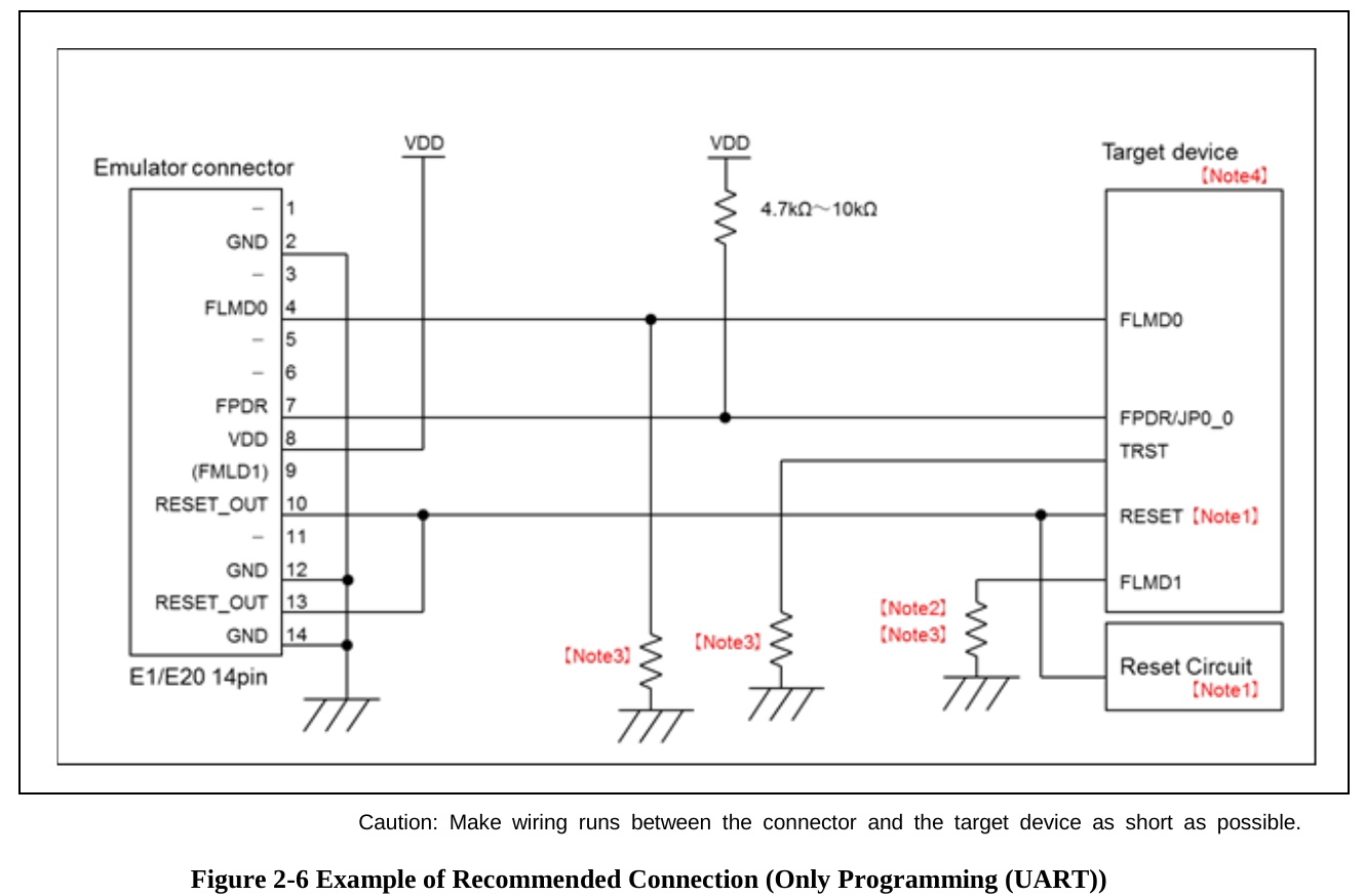

von Dieter S. (ds1)
Beschreib doch mal genau was das Problem ist, kannst Du den Chip nun
lesen oder nicht? Im ersten Beitrag klingt es so als ob die neu
programmierte Kopie nicht funktioniert.
Im User Manual des V850ES/Fx3 auf Seite 319 ist ein Diagramm das erklärt
was mit dem Pins beim "Flash programming mode" passieren muss. Und für
den UART Mode muß der FLMD0 Pin lediglich auf "High" gesetzt werden (und
bereits beim Reset "High" sein).

von Dieter S. (ds1)
Wenn es mit den beiden Programmern Probleme gegeben hat: was spricht
dagegen die Renesas Software zu verwenden? Für den V850 ist das der
"Renesas Flash Programmer".
Im UART Mode reicht ein USB auf UART Interface für RXD und TXD, FLMDO
legt man auf "High" und "Reset" kann man im einfachsten Fall manuell mit
einem Pulldown auslösen. Das funktioniert, ich habe das schon öfters so
gemacht. Das ist zwar nicht die ideale Lösung wenn man das Ganze sehr
oft machen muß, für ein paar mal geht es aber.

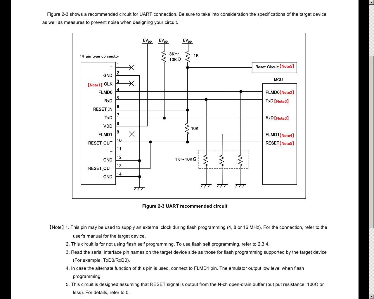

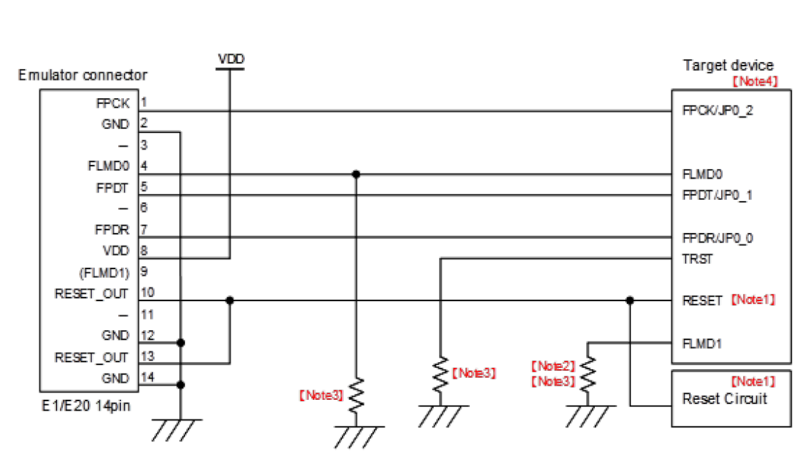

von Rainer K. (rakima)
Die MCU schafft mich noch...
Mit dem UART-Mode bekomme ich keine Kommunikation hin - was ich auch
mache. Die beiden Programmiergeräte die ich bisher benutzt habe
(BeeProg2 und Algocraft uISP) nutzen beide den CSI-Mode (kein HS) -
damit konnten beide die MCU ansprechen und Daten auslesen (zumindest
irgendwie, weil beide zwar in sich konstante aber untereinander
unterschiedliche Binaries erzeugten). Die herausgeführten Leitungen und
deren Zuordnung müssen also stimmen. Also habe ich mir einen Renesas E1
Adapter beschafft. Der ist auch in Ordnung (Selbsttest läuft einwandfrei
durch). Ich habe ihn mit der MCU verbunden wie folgt:
  MCU         E1
  FLMD0   |   4     FLMD0
  SCK     |   1     SCK
  SO      |   7     SI    ??
  SI      |   5     SO    ??
  GND     |   12,14 GND
  Reset   |   10,13 Reset
  Vdd     |   8     Vdd
Etwas unklar ist für mich die Verbindung der beiden Datenleitungen. Nach
angehängtem Foto aus der Renesas-Application-Note zur Verbindung
E1-->V850ES/FX3 sollen da zwei Ausgänge und zwei Eingänge miteinander
verbunden werden, was sinnfrei ist. Ich habe folglich erstmal
angenommen, dass die Namensgebung aus Sicht des E1 korrekt ist und
Eingang E1 mit Ausgang MCU (und umgekehrt) verbunden. Die Kommunikation
der Software RFP V2.05 mit dem E1 klappt auch - aber die Kommunikation
mit der MCU schlägt fehl (keine Rückmeldung via FLMD0).
Die Algocraft Software kommuniziert mit einem Clock von 2MHz mit der
MCU, das habe ich auch bei der Renesas-Soft eingetragen. Dann will die
Renesas-Soft noch die Quarzfrequenz der MCU und den Multiplier wissen
(wozu? Der Algocraft braucht diese Infos nicht). Der Default von 6MHz
Quarz ist falsch - bei meiner PCB ist ein 8MHz Quarz verbaut. Ich habe
den Multiplier daher von Default 8 auf 6 reduziert um die gleiche
Taktfrequenz zu bekommen.
Was ich auch mache - ich bekomme aktuell mit der Renesas-Software V2.05
und dem E1 Adapter keine Kommunikation mit der MCU zu Stande.
Die Algocraft Software mit dem Algocraft Programmer (darauf habe ich
noch Zugriff) läuft. Ich würde ja gerne die "Option Bytes" kennen -
ebenso würde es mich interessieren ob man (analog zu den STM32) auslesen
kann ob und wenn ja welche Blöcke geschützt sind (Read-Out bzw. Write
Protection). Nur finde ich in der Algocraft Software dazu keine Option.

Nutzt jemand den E1-Adapter mit der Renesas-Soft? Bis auf die
Datenleitungen bin ich mir sicher, dass die Verkabelung korrekt ist (Ich
kann auch Vdd und Reset nachmessen, sind beide da). Ist es ein
Hardwarefehler oder bediene ich die Software falsch
(Quarzfrequenz/Multiplier?)
Wenn ich den Algocraft nutze bekomme ist zwei Binaries für den Flash
(Größe 0x80000) und den EEPROM (Größe 0x8000). Sind im Flash-Bereich
irgendwo die Option-Bytes / Security-Settings zu finden? Wenn ja: wo?
Die "Volatile Area" besteht wie geschrieben nur aus 0x00
Ich habe ein Bild meiner Verbindungen E1-->MCU angehängt, das habe ich
aus der Renesas Application Note entnommen...
Zusätzlich macht für mich die laut Renesas vorgeschlagene Verkabelung
E1-->MCU für UART keinen Sinn, da hier nur die Tx-Leitung angeschlossen
ist. Damit lässt sich weder eine Statusmeldung der MCU empfangen noch
etwas auslesen. Alles sehr verwirrend...

Nachtrag: Bezüglich Beschaltung des E1 wäre wohl das "E1/E20 Emulator
Additional Document for User’s Manual" für "V850ES und V850E1" das
passende, siehe Bild. Der Pullup für RxD könnte eventuell wichtig sein,
das hängt von der Schaltung ab.
Danke für die Infos! Ich werde gemäß deines Schaltungsausschnittes eine
Verdrahtung für UART und dem E1 vornehmen. Echt eigenwillig was Renesas
da in seinen Veröffentlichungen in dem von mir zitierten Dokument
geschrieben hat - für mich ist das eine klare Fehlinformation. Dein
Auszug ist wohl der korrekte. Dass der Takt für die Baudrate wichtig
ist, ist klar. Deshalb hat mich ja gewundert, dass er beim Mode CSI auch
abgefragt wurde - dort gibt doch SCK den Takt an?!

von Dieter S. (ds1)
Rainer K. schrieb:
> Echt eigenwillig was Renesas  da in seinen Veröffentlichungen in dem von
> mir zitierten Dokument geschrieben hat - für mich ist das eine klare
> Fehlinformation.
Ist das eventuell für die V850E2M bzw. V850E2S? Zumindest in deren
"Additional Document" sieht die Anschlussbelegung so aus wie in dem
Diagramm von Dir.
Danke, Du hast mir sehr geholfen. In der Tat hatte ich die Doku für den
E2M, nicht die für den E1. Da wird bei CSI offensichtlich nur die
Methode mit "HS-Leitung" beim E1-Adapter unterstützt - dann kann das ja
auch nicht laufen :) Schade, dass man hier keinen "Daumen hoch" für
Beiträge geben kann!
Die Hochzeit mit dem E1-Programmer war nun erfolgreich (Programming-Mode
CSI/H). Ich kann auf alles zugreifen, die Infos zum Chip wie in deinem
letzten Posthabe ich angehängt. Der Resetvektor steht also auf Default.
