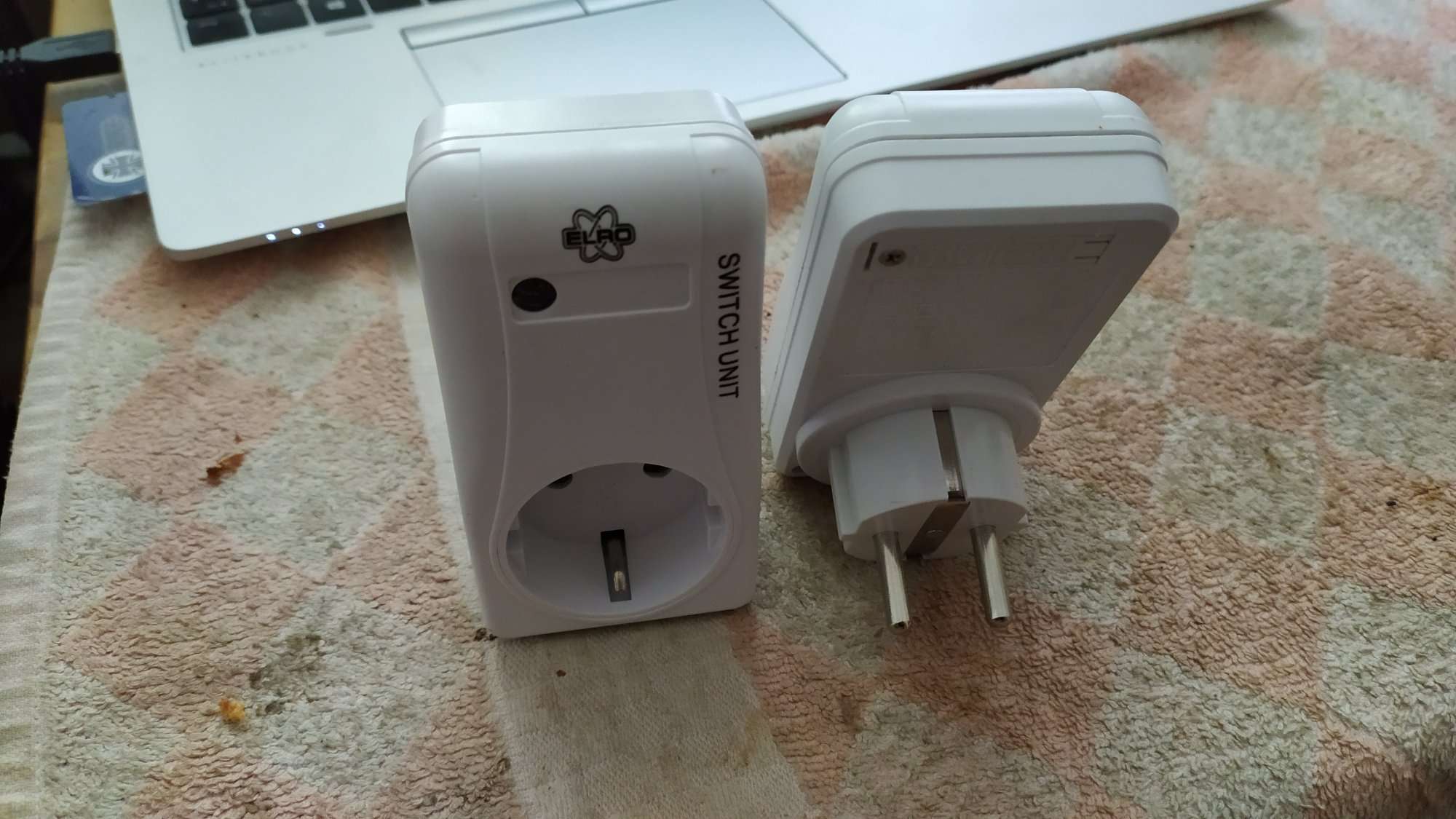

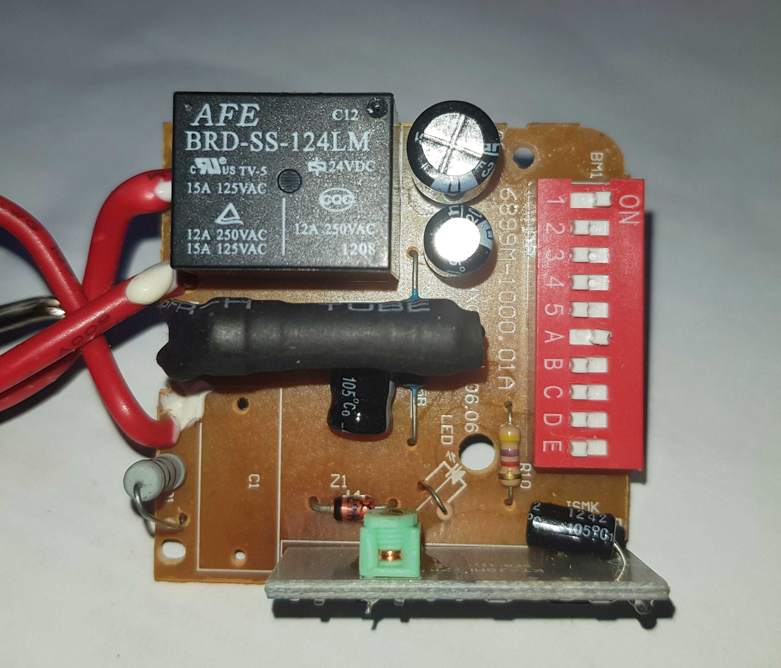

Hab ne Funksteckdose bekommen, die nicht mehr funkt. Als Übeltäter
könnte der X2-Kondensator (C1) in Frage kommen. Sollte 330 nF haben, hat
aber nur 260 nF.

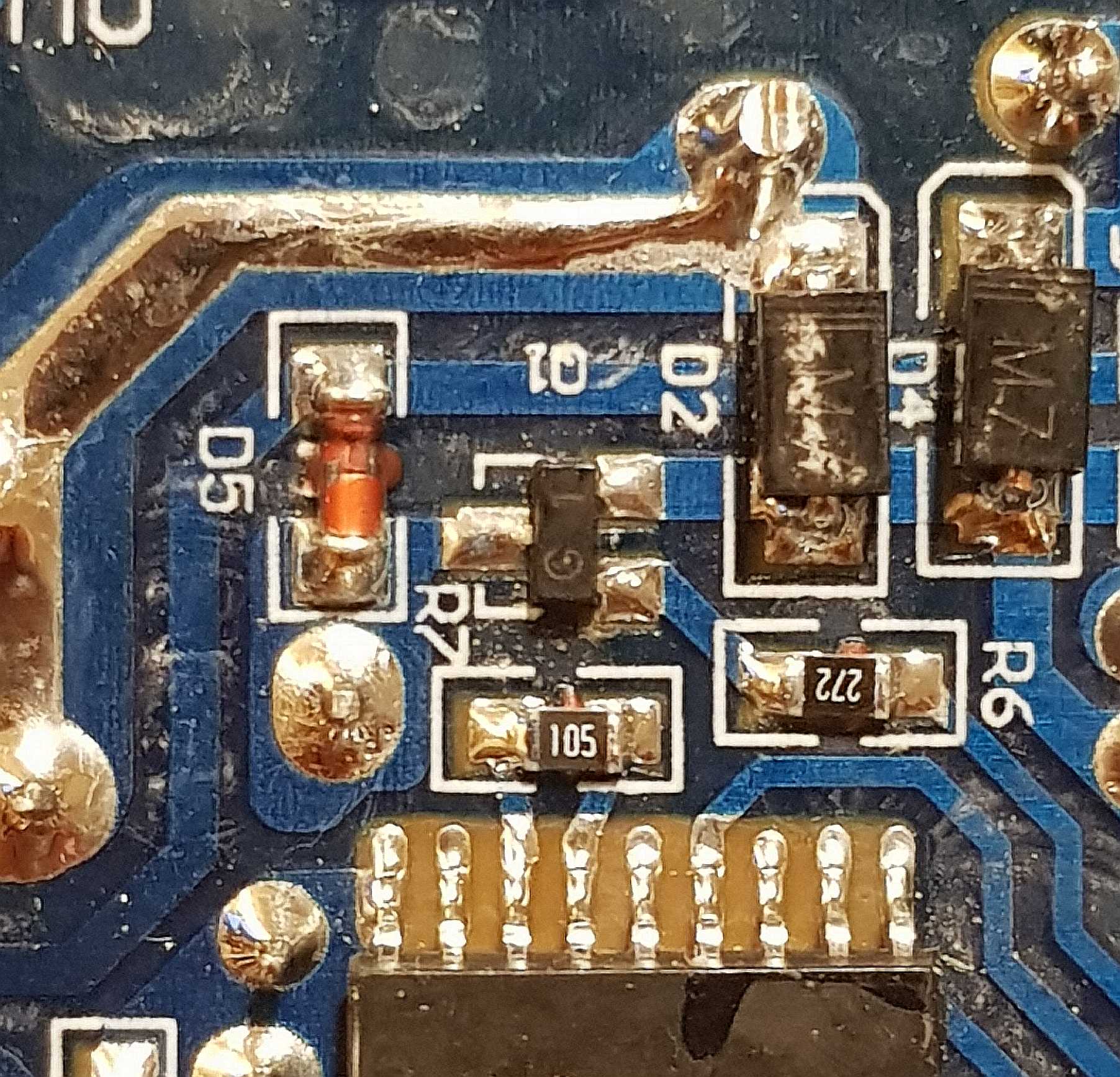

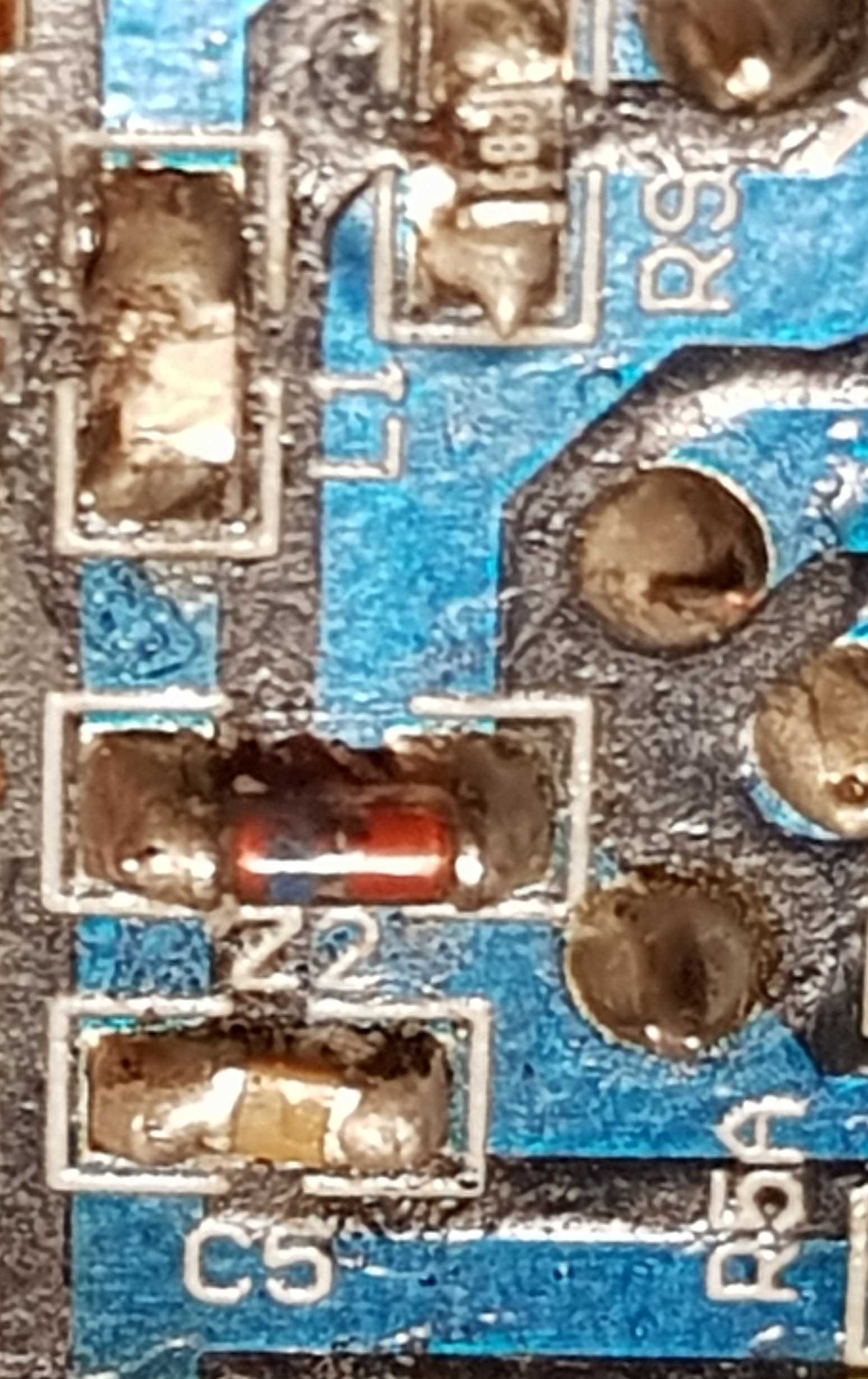

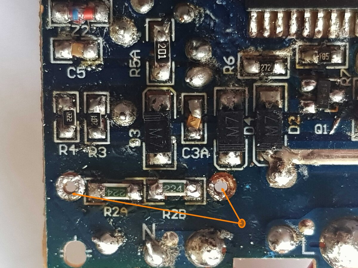

Wollte den einfach tauschen. Beim Auslöten mit der Pumpe ist aber ein
großer Teil des Lötpunktes mit abgesaugt worden. Gesetz den Fall, da
geht beim Einlöten alles weg. Wo könnte der X2 dann noch an dieser
Stelle angelötet werden. Reste des Lötpunktes hat Durchgang zum  R2B und
zu D4
> zu D4
Genau, evt noch zur anderen diode.

Was tun? stecke den neuen C an die vorgesehene Stelle, ein dünnes
Stückchen Draht verbindet dann alle drei Bauteile miteinander.
Tip: Nimm das nächste Mal Entlötlitze und etwas vernünftiges Flussmittel
dazu, zusammen mit einem ordentlichen Lötgerät.

von Rainer W. (rawi)
Lars B. schrieb:
> Wo könnte der X2 dann noch an dieser Stelle angelötet werden. Reste des
> Lötpunktes hat Durchgang zum  R2B und zu D4
Denk mal scharf nach, wo das Lötauge wohl angeschlossen war, wenn seine
Reste Durchgang zu R2B und D4 haben.

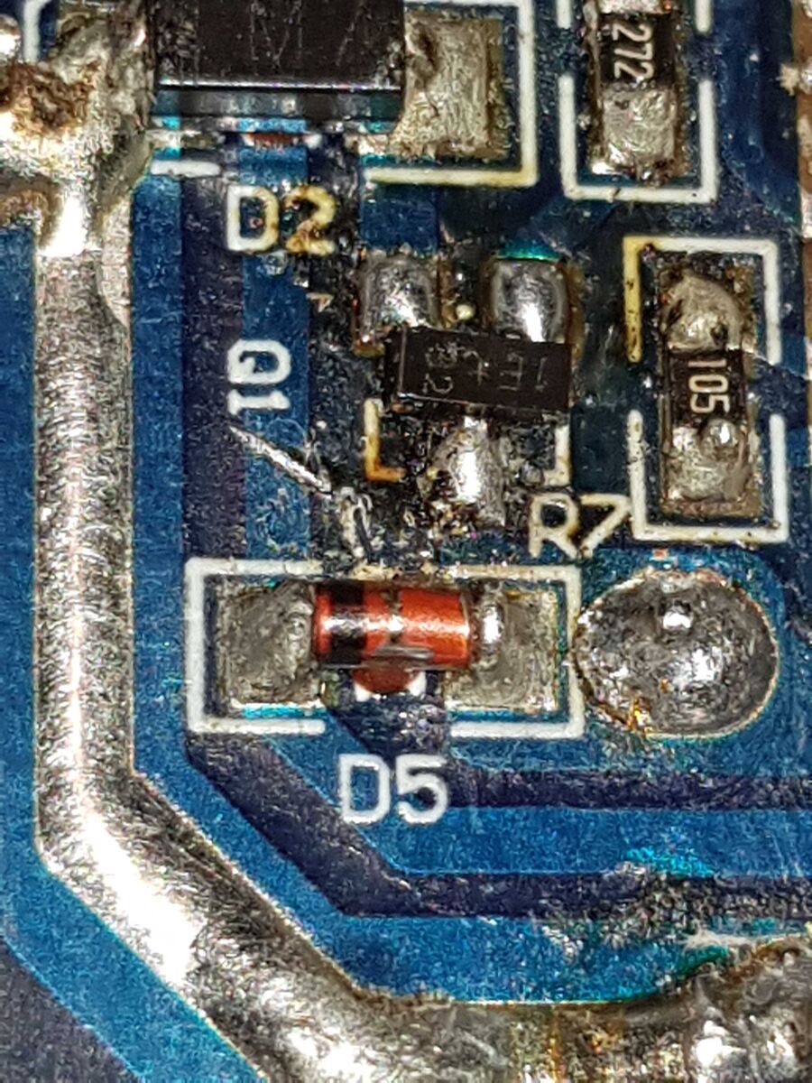

Hab einen baugleichen x2 eingelötet. Funzt aber trotzdem nicht. Will
jetzt nur noch das Relais checken. MUSS das Teil in jedem Fall klicken,
wenn ich die passende Spannung an die Spule lege oder kann das auch
geräuschlos ablaufen?

Relais ausgebaut und getestet- zieht einwandfrei an. Sicherung hab ich
natürlich zuerst geprüft,ist ok Mäuseklavier nicht verstellt

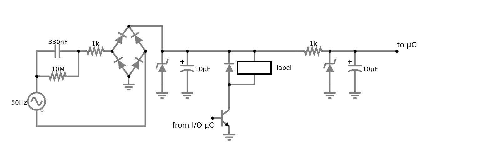

Unter der Annahme, dass beim Kondensatornetzteil rund 15nF pro mA
geschätzt werden können, wären rund 20mA der Vebrauch für die
Funksteckdose.
Daher sollte die Schaltung eine LED mit 10k Ohm Vorwiderstand
verkraften, wenn diese zum Testen, ob genügend Spannung am Chip anliegt,
zusätzlich angelötet würde, weil man nicht während des Betriebes am Netz
an der Platine messen möchte.

Wenn ich die Steckdose in eine 230Volt steckdose einstecke, sind ca.160
Volt an den beiden Kontakten zum Verbraucher messbar. Am Relais liegen
dann 13 Volt an. Beim Betätigen des Funksenders passiert nix. Relais
schaltet nicht.

von Lars B. (heiner56)
Der Kunde brachte den Sender und vier Funkseckdosen mit ins RC. Drei
Steckdosen funktionierten, aber der vierte nicht. Deshalb gehe ich davon
aus, dass der Sender auch funktioniert.
Nochmal: ich kann den Kunden bitten, mir Bilder von den anderen drei
Mäuseklavieren zu senden. Hab diese ja nicht  bei  mir zuhause. Aber
nochmal zur Historie: Alle vier Steckdosen funktionierten einwandfrei.
Dann fiel plötzlich die 1. Steckdose (A) aus. An dem Mäuseklavier wurde
vorher nichts verstellt und hinterher auch nicht. Also geh ich nicht
davon aus, dass das Mäuseklavier in irgendeiner Weise an der
Fehlfunktion der Steckdose schuld sein könnte.

von Teo D. (teoderix)
4. Def. aber noch halb funktionsfähiger xx7805
Die wollte nicht mehr richtig, schaltete unzuverlässig. Relais off
Spannung 5V, on <4V.
Muss bei dir aber nicht Vorhandensein, scheint gefühlt eher die Ausnahme
zu sein, dass ein Spannungsregler verbaut wird.
Hab jetzt von dem Kunden die anderen FS bekommen und mal eine
auseinander genommen. Nach meinen Messungen ist ein Diode und eine
Zenerdiode hinüber, vermutlich auch ein Elko. Hab mal zwei Bilder
eingestellt. Kann man daran erkennen, was das für eine Diode  bzw
Zenerdiode ist. Wenn man bedenkt, dass die Dinger wirklich spottbillig
sind lohnt sich er Aufwand eigentlich nicht.
von Manfred P. (pruckelfred)
> Zenerdiode ist.
Mal selbsständig Denken ist nicht Dein Ding? Du hast eine
funktionierende Schaltung, da lässt sich die Spannung über den Dioden
messen.

von Heinrich K. (minrich)
Bestückungsaufdruck "D" plus Nummer = normale Diode
Bestückungsaufdruck ZD = Zenerdiode
D5 liegt als Freilaufdiode direkt parallel zur Relaisspule. Die Spule
mit ihren grob rund 200 Ohm Drahtwiderstand überbrückt also die
eingelötete Diode bei jeder "Messung", daher erscheint diese als defekt.
Relaisspule freilöten, Diode erneut prüfen.
Die Zenerspannung lässt sich mittels Voltmeter messen an einer intakten
Platine, unter der Annahme, daß die ZD zum Stabilisieren einer
Betriebsspannung genutzt wird. Ein kleiner, keramischer Kondensator
liegt ihr parallel. Eventuell auch ein Elko?
Was soll diese Rumbraterei. Die Kennlinie einer Diode ist so verschieden
von einem (Spulen)Widerstand, dass man dort grundlegende Fehler auch im
eingebauten Zustand gut erkennen kann. Schon ein Umpolen reicht, um die
beiden Bauteile messtechnisch auseinander zu dröseln
also im eingelöteten Zustand hat die intakte Spule 1,45 Kohm und die
von der nicht funktionierenden FS einen Widerstand 1, 2 kOhm
von Andrew T. (marsufant)
Ist doch Ok für ein 24 V  DC Kleinrelais, übliche Toleranz.
wichtiger wäre 20...24V vom externen (LAbor-)Netzteil, davon hast Du ja
einige, polrichtig an die Spule des Relais zu legen
UND gleichzeitig mit Ohmmeter zu messen ob der Schliesser Kontakt auch
schaltet.
Hab jetzt nichts ausgelötet:
Bei der intakten FS zeigt
D5 741 mV bzw 1488 mV bei umgekehrter Polung
Z2 zeigt 773 mV und umgekehrt kein Durchgang
Spule zeigt 1488 Ohm und umgkehrt 741 Ohm
Elkos haben Sollwerte
Bei der defekten FS zeigt
D5 1150 mV in beide Richtungen
Z2 zeigt 295 mV in beide Richtungen
Spule zeigt 1150 Ohm in beiden Richtungen
Elkos liegen außerhalb der Sollwerte
Vielleich kann man ja auch trotz des eingelöteten Zustandes auf Defekte
schliessen. Ich hab das Gefühl, als wenn man bei der defekten FS
sämtliche Elkos und die D5 und Z2 austauschen müsste. Das ist mir dann
definitiv zuviel für so ein Billigteil.
Danke Wegstaben für dein Angebot, aber ich werde dem Kunden sagen, dass
das Teil irreparabel ist. Ich hab auch gelesen, dass man an den
Funkempfänger keine andere FS anschliessen bzw. modifizieren kann.
Da scheint ein kleiner Schluss auf der Platine entstanden zu sein, siehe
Bild.
Du könntest mal drei alte 9V-Batterien aufmunitionieren
(zusammenstecken) um über 20V zu haben, über einen 10k-Widerstand
einspeisen am defekten Gerät und dann die Spannungen über den Dioden
messen. Wobei das auch nicht ohne Risiko ist, den Controller dabei
kaputt zu bekommen. Daher sollte diese Einspeisung anstelle des
Kondensators zu den 230V in den Gleichrichtereingang erfolgen.

von Frank O. (frank_o)
Lars B. schrieb:
> Wo sind denn die vielen Antwortgeber, die hier die Dioden am Bild
> erkennen.
Ich habe zwar keine Antwort gegeben, aber das ist nicht so schwer.
https://www.kingtronics.com/pdf/M7-diode.pdf
Manchmal ist es sicher schwer SMD-Bauteile zu identifizieren, aber wenn
da schon so deutlich "M7" darauf steht, dann kann man zumindest mal mit
dem Suchbegriffen "smd diode M7 marking code" suchen.
Es geht nicht um die M7,sondern um die Z2 und D5 auf den Fotos. Z2 ist
auf dem Eingangsfoto zu sehen und D5 auf einem der letzteren Fotos
Lars B. schrieb:
> D5
 Ll4148
Lars B. schrieb:
> Allein die Z-Diode kann 18 verschiedene Spannungswerte (Foto) besitzen,
Naja, 12 oder 24V wirst Du für das Relais brauchen mit 3,3 oder 5V gibt
sich der Chip zufrieden.
von Klaus F. (klaus27f)
Naja, heiner56 ist wohl nicht der allergrößte Experte... Aber er bemüht
sich.
Was noch nicht vorgeschlagen wurde, ist die beiden Betriebsspannungen an
den beiden Elkos des ersten Bildes zu messen.
Da das Relais 24V hat, werden diese vermutlich 24V und 5V sein.
Vorgehensweise:
0.) Gerät vom Netz nehmen.
1.) An beide Elkos kurze (30 cm) isolierte Einzel-Kabelstücke (0,5 qmm)
anlöten.
2.) Jetzt an zusammgehörende Kabel jeweils ein Multimeter anschließen.
Die Verbindungen gut isoliert herstellen und am Tisch fixieren.
Ist nur ein Messgerät vorhanden, dann nacheinander 2 Messungen machen.
3.) Kontrolle der Verbindungen machen. Die Platine und alle Strippen
müssen isoliert (Gummimatte, PVC-Platte) am Tisch oder Boden liegen!
4.) Eingangsseitig (Euro-) Netzleitung (mit offenem Ende) an die beiden
230V~ Kontakte anlöten. Denn Gehäuse ist ja offen.
4.b) Optionell besser optimal wäre, alte 25 oder 40 Watt Glühlampe 230V~
in die Netzzuführung seriell einzubauen. Oder (Regel-) Trenntrafo, so
man hat.
5.) Messgeräte auf 200 Volt DC einschalten.
Bitte HIER den Schritt 3.) machen.
6.) Jetzt Finger weg vom Tischaufbau, und den Netzstecker einstecken.
7.) Spannungen an Messgeräten ablesen.  24V erwartet , 5 Volt erwartet.
8.) Netzstecker raus.
9.) Umbau auf 2. Messleitung falls nur ein Multimeter vorhanden.
    Schritte 6-8 damit wiederholen.
Im Prinzip wäre die Versorgung ähnlich dem angefügten Schaltplan
(falstad.com). Über reverse Engineering müßten noch die Werte der
Bauteile ermittelt werden und im Schaltplan korrigiert werden.
