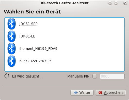

Irgendwann gab es den BK3231 wohl nicht mehr und deshalb ist da jetzt ein BK3432 drauf. Das ist ein komplett anderer Mikrocontroller mit natuerlich anderer Firmware. Die Teile werden aber weiterhin als JDY-31 verkauft. Was zusammen mit der beschissenen Doku nicht so doll ist. Und die Teilen sehen sich auch noch EXTREM aehnlich. Lediglich die Aufschrift auf dem Controller ist anders und ein Quarz ist um 90Grad gedreht.
Diese neuen JDY-31 koennen nun altes klassisches Bluetooth und neues BLE! Also wirklich beide vollkommen unterschiedlichen Protokolle die NICHTS miteinander zutun haben ausser das die bloede Bluetooth Organisation sie sehr aehnlich genannt hat um die Menschheit zu verwirren.
Wenn nun der neue JDY-31 abgescannt wird dann bietet er beide Protokolle an! Dabei ist JDY-31-SPP altes Bluetooth mit SPP und JDY-31-LE ist BLE. (siehe Bild) Das muss man wissen, vor allem weil beim scannen das BLE Interface sofort auftaucht und das SPP erst einige Sekunden spaeter. Wenn man also schnell tippt dann wird man das SPP niemals sehen und einfach BLE auswaehlen. Und wenn man dann glaubt dass man einfach per Comport damit reden kann, pech gehabt. :-) Dabei ist BLE nicht grundsaetzlich schlecht. Man kann auch damit ueber Handles/GATT Daten austauschen. Das funktioniert auch. BLoss muss man es halt wissen und darf sich nicht im Internet durch alte Beschreibung zu alten JDY-31 verwirren lassen die das nicht koennen!

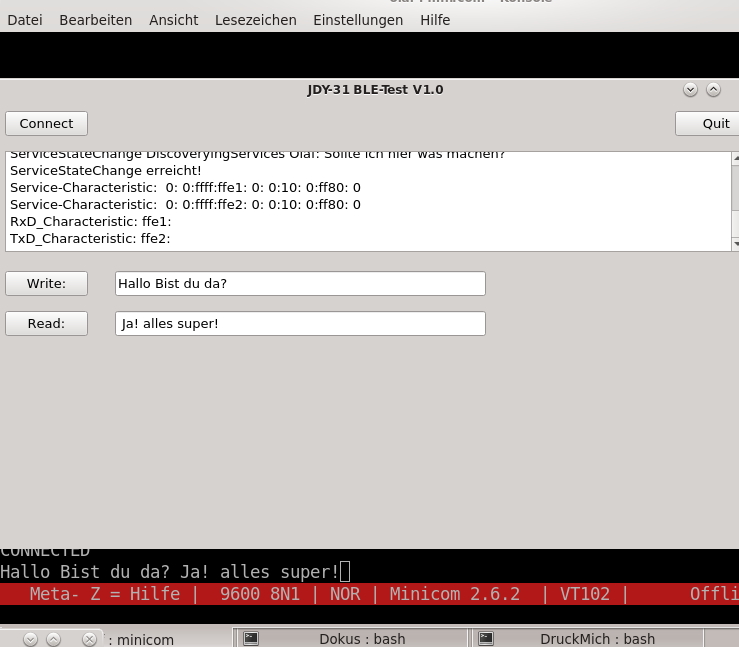

Es klappt wirklich! Man kann mit dem Teil ueber BLE Daten austauschen!
Aus dem Bild koennt ich die beiden Characteristiken fuer TxD und RxD ablesen. Das ist schon 10x mehr Infos wie man den veralteten Datenblatt des JDY-13 entnehmen kann. :-D Etwas erschuetternd finde ich es ja das der ganze BLE Aufwand fuer 1Byte pro Datenpaket getrieben wird. Aber immerhin bekommt man so jedes Byte sofort und nicht erst nach einem Timeout oder Return oder sowas.
