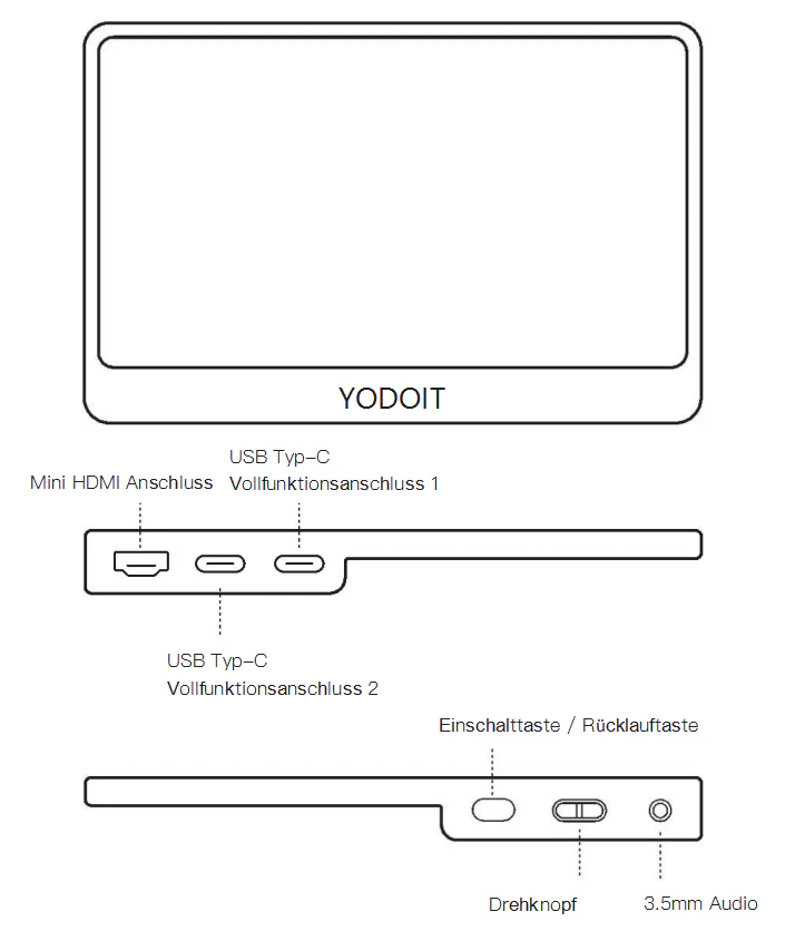

ich habe mir einen externen Monitor gekauft, der HDMI over USB kann.
Wenn ich das Handy anstecke, funktioniert das auch gut.
Allerdings möchte ich auch Maus und Tastatur anschließen können (mobiler
PC-Ersatz - Handy ist schnell genug dafür).
Der USB-Hub von HAMA, den ich probiert habe, kann das allerdings nicht.
Er leitet das HDMI nicht durch.
Problem Nr. 2 ist, dass in der Konfig das Handy einerseits, der
Bildschim andererseits ordentlich Strom ziehen.
Eine Versorgung über den HUB wäre damit natürlich irgendwie ganz
sinnvoll.
Gibt es sowas überhaupt? Ich hab mir die Finger wund gesucht, aber
nichts gefunden. Die Hersteller schweigen sich darüber auch gekonnt aus.
Schöne Grüße, MS

Rein technisch würde das schon gehen, aber die Konfig ist so speziell,
dass ich da auch kein entsprechendes Dock kenne. Kann der Monitor
ausschließlich USB-C Alt Mode? Wie oben schon geschrieben, haben die
Docking Stations in der Regel HDMI und/oder Displayport Ausgänge für den
Monitor, dazu ein paar USB Ports und einen USB C, der nur für die
Stromversorgung da ist, oder halt eine extra DC Buchse (z.B. die HP
Docks).
Das "durchleiten" des Alt Mode kenne ich nur von der HP Thunderbolt
Docking Station auf Arbeit, aber die hat halt auf Laptop Seite TB. Da
kann man auch einen USB C Monitor dran anschließen.

von Martin S. (sirnails)
Ja, das habe ich auch befürchtet.
Leider schweigt sich der Hersteller aus.
https://www.yodoit.com/de/pages/manual
Ich habe versucht, den zweiten USB vom Monitor für den HUB zu benutzen,
aber entweder frisst das das Handy nicht, oder es geht nicht.
Deshalb war meine Hoffnung, den USB-HUB davor zu platzieren.

von Harald K. (kirnbichler)
Der Monitor hat einen HDMI-Anschluss, also ist Dein Problem mit einem
der üblichen USB-C-Docks lösbar.
Du brauchst allerdings noch eine zusätzliche USB-C-Verbindung zum
Monitor, damit der mit Strom versorgt wird. An die werden aber sonst
keine Anforderungen gestellt, das sollte auch mit einem
USB-A-auf-C-Kabel lösbar sein.
