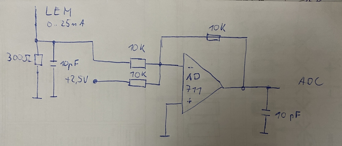

Guten morgen,
ich habe einen LEM LA-25NP, der je nach Bürde eine Spannung 0...
+2,5/-2,5 V zum Beispiel ausgibt.
Was kann ich für eine nachgelagerte Schaltung nehmen, dass die 0 V am
Ausgang der Schaltung 2,5 V sind und +2,5 V (LEM) dann 5 V und -2,5 V
(LEM) dann 0 V werden?
Vielen Dank.
von Andreas B. (bitverdreher)
Den GND des LEM LA-25NP um 2.5V hochlegen, dürfte das einfachste sein.
von Harald K. (kirnbichler)
Opamp, Addierer.

von Michael B. (laberkopp)
Da der LEM keinen Masseanschluss hat und mit +/-15V versorgt werden
soll, kannst du ihn mit +17.5 und -12.5V versorgen.
oder
Wenn du auf etwas range verzichtest, kannst du vom Ausgang einen
Spannungsteiler 2.5:12.5 nach +15V legen und bekommst ein Signal von
4.58 bis 0.42V.
oder
du nutzt einen OpAmp als Addierer

von Daniel E. (everyday_fun69)
Hallo an alle und danke für die Rückmeldungen.
Als Versorgung dienten 2 Netzteile mit jeweils zwei getrennten
einstellbaren Quellen…
1. Würde das wie anliegend aufgezeichnet funktionieren?
2. Kann ich für die 2,5 V auch einen Spannungsteiler meiner 5 V Referenz
vorschalten?
3. AD711 sollte gehen, mit externem Nullabgleich und den 10 k
Widerständen?
Vielen Dank an alle 👍
Guten Abend, jemand noch Zeit und Lust meinen Vorschlag zu prüfen?
Vielen Dank.
