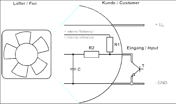

Also doch so nötig, wie im Datenblatt angegeben, siehe Grafik im Anhang?
Da müsste dann an T der Output PIN vom Arduino ran?
Verstehe dann allerdings nicht, wie das mit PWM noch funktioniert und woher klar ist, welche Spannung dann 100% ist. Sorry, da muss ich mich dann doch noch etwas mehr Know-How aufbauen.
OP #7681103
Kann mir vielleicht nochmal jemand erklären, wie sich die Schaltung mit dem Transistor verhält, wenn der Arduino PWM Pin an der Basis (mit entsprechendem Widerstand) angeschlossen ist?
Stimmt das so?
Wird der PWM Pin auf 0 V gesetzt, ist die Spannung zwischen Basis und Emitter auch 0 V und es fliesst kein Strom zwischen Basis und Emitter, also auch kein Strom zwischen Kollektor und Emitter. Für die interne Steuerung des Lüfters ist die Spannung am Eingang also die interne Referenzspannung (die gemessenen 5,4 V).
Wird der PWM Pin auf 5 V gesetzt, ist die Spannung zwischen Basis und Emitter eben auch 5 V und es fliesst Strom. Ist dann für die interne Steuerung der Eingang 0 V?
Dieser Zustand wechselt dann je nach PWM Signal während dem Duty Cycle eben einige Male und so kann auch die interne Steuerung des Lüfters die gleichen z.V. 50% PWM Signal sehen (nur eben mit eine anderen PWM Spannung), die auch vom Arduino ausgeben werden?
Um den Basiswiderstand zu ermitteln habe ich im ersten Schritt den theoretischen Strom von Kollektor zu Emitter gemessen, also ohne Transistor den Eingang auf GND gelegt und als Strom dann 1,04 mA gemessen.
Bei einem Transistor mit hfe 1000 wäre dann der Strom zwischen Basis und Emitter (und damit auch der Strom raus aus dem Arduino an diesem Pin) ja nur 0,00104 mA. Kann das stimmen?
Bei einer Steuerspannung von typischen Arduino 5 V ist der Basiswiderstand dann (5 V - 0,7 V) / 0,00000104 A = rund 4 MOhm?
Aber der darf dann auch deutlich niedriger sein oder?
