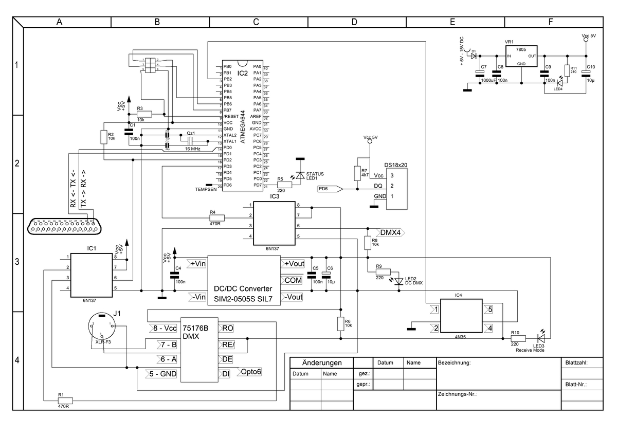

ich bin seit Tagen am verzweifeln. Ich möchte per ATmega644P DMX
empfangen (ganzes Uni) und danach UART an den PC senden.
Die Verbindung PC <-> MC funktioniert. Allerdings erkennt der MC kein
DMX Break und somit empfänger er nichts. Das DMX Pult ist ein kleines 6
Kanal und funktioniert bei Lampen entsprechend.
Im Anhang der Schaltplan. Was ich schon versucht habe: Pins am Stecker
getauscht (A-B), Signal mit ~DATA inventiert, Baud Einstellungen
überarbeitet, etc. Bislang ohne Erfolg. Leider sieht man manchmal den
Wald vor lauter Bäume nicht.

Ich kann den Fehler im Code einfach nicht finden. Oder ist es vielleicht
ein Hardwareproblem? Ich wäre über Hilfe sehr dankbar. Grüße
von H. H. (Gast)
Du hast den 75176 spiegelverkehrt im Verdrahtungsplan eingezeichnet.
Hast du im realen Aufbau darauf geachtet?
von Kai (kai_tl91)
Nein, was meinst du? Ich hatte das Pinlayout überprüft. Sollte eig.
Passen.
von Monk (Gast)
Die beiden Versorgungspins auf der rechten Seite des AVR sind nicht
angeschlossen.
Außerdem fehlen auf beiden Seiten die Abblock-Kondensatoren der
Stromversorgung.
Warum benutzt du zur Einstellung der Baudrate nicht die Makros azs der
libc?
https://www.nongnu.org/avr-libc/user-manual/group__util__setbaud.html
Hast den Taktteiler per Fuse oder CLKPR Register auf 1 geändert?
von Gerald B. (gerald_b)
Bei RS485, was DMX ja ist, A und B zu vertauschen ist auch ein beliebter
Fehler, der die Funktion zuverlässig verhindert.
von Monk (Gast)
Rx und Tx würde ich nicht so völlig ungeschützt auf die Sub-D Buchse
legen. Packe da wenigstens zwei 100 Ohm Widerstände zwischen.
von H. H. (Gast)
Siehe Anhang.
von Kai (kai_tl91)
Ich hatte mit einem alten Oszi am Kontroller gemessen. Da kam was an,
wenn das Pult sendet. Ich vermute, dass der Empfänger korrekt eingebaut
ist.

Der Fehler liegt im DETAIL:
 if (USARTstate & (1<<0xFE))            //check for break
muss heißen:
 if (USARTstate & (1<<FE1))            //check for break
Jetzt wird der Break wohl erkannt, die Werte sind allerdings
unbrauchbar. Ich probiere morgen nochmal Leitung A-B zu tauschen.

von Kai (kai_tl91)
Ich habe A-B getauscht und zusammen mit dem Softwarefehler in der Break
Erkennung funktioniert das System nun endlich.
