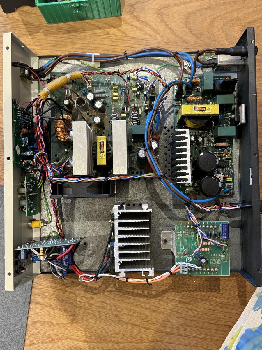

Hallo zusammen, ich habe ein defektes Netzgerät Voltcraft VSP1410HE, welches ich gerne reparieren würde.
Problem:
  • A-Output liefert nur Spannung bis zum Maximalwert der Feineinstellung (0 V ... 3,4 V). Das Verstellen des "Coarse" Poti zur Grobeinstellung hat leider keinen Effekt. Die LED der Strombegrenzung leuchtet nicht.
  • B-Output funktioniert einwandfrei von 0V ... 6V.
Das A-Output Poti zur Grobeinstellung liefert 0 Ohm ... 140 Ohm, jedoch etwa zwischen 0° und 45° Drehwinkel. Die übrige Drehung liefert immer 140 Ohm, also etwas komisch aufgelöst.
Ich habe nur diesen Schaltplan gefunden: https://www0.xup.in/exec/ximg.php?fid=63864138
Hier noch ein Video: https://1drv.ms/v/s!Ao2nfxJrOtAXlfJUfrmwEvBBzX4RIQ?e=aqqjZV
Habt ihr ein paar Ideen, welche Bauteile zuerst zu prüfen sind? Vielleicht hatte sogar jemand bereits das gleiche Problem.
Ich bin über jeden Tipp dankbar.
LG
OP
Moin, habe den mal ausgebaut. Ist ein 100k Typ, welcher - wie oben beschrieben - nur noch 0 ... 140 Ohm bringt. Nun sehe ich auch, dass bis 140 Ohm sich die Spannung noch minimal ändert. Ausgangsspannung entspricht dem Anzeigewert.
Werde das Poti mal tauschen. Sieht ganz danach aus, dass es nur daran liegt.
