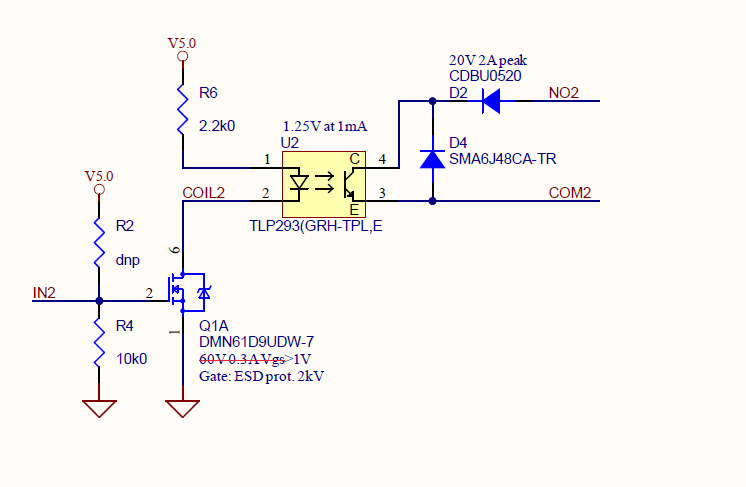

Ich hoffe, dass ihr mir etwas helfen könnt. Ich habe eine Schaltung, um
mit einem DO am Jetson Nano 24V schalten zu können. Egal wie ich es
anschließe, ich bekomme das Weidmüller-Relais nicht geschaltet. Die LED
leuchtet schwach grün und geht auch an und aus, aber sie leuchtet auch
schwächer als wenn ich mit 24V direkt schalte. Kennt sich jemand mit
solchen Schaltungen aus und kann mir sagen, was ich machen müsste oder
ob die Schaltung so korrekt ist?

von Nils S. (wall-e)
Sehr wahrscheinlich zu wenig Strom durch die LED des Optokopplers.
Der hat laut Datenblatt einen minimalen CTR von 50%.
Bei einem LED-Strom von 2mA können damit im schlimmsten Fall nur 1mA
durch den Ausgangstransistor fließen. Und das ist sehr wahrscheinlich zu
wenig um das unbekannte Relais zuschalten.
von Joachim B. (jar)
ziemlich sicher
Nennstrom bei 24V ist 7mA
Bei einem CTR von minimal 50% brauchts mindestens 14mA auf der
Steuerseite.
Bei 5V und 2,2k fliessen maximal ~2,3mA es fehlen mindestens 12mA.
von Harald A. (embedded)
Der Levelshifter-Ausgang des Jetson Nano Devboards ist sehr schwach,
selbst der 10k Pull-Down kann da schon hinderlich sein. Der hat 4k
Ausgangsimpedanz, die Push-Pull Treiber des TXB0108 werden nur sehr kurz
im Umschaltmoment aktiviert. Ändere deinen PD in 100k oder gar 1M

von Dirk B. (mountainman)
Vielen Dank,
 ich werde mal schauen ob ich mit 1,2v direkt am Optokoppler
Optokoppler weiter komme - verstehe das Datenblatt aber so das bei 1,25V
10mA fließen würden, max 1,4V. Davon habe ich ja auch keine 11,3 mA die
ich auf der anderen Seite benötige.

Also müsste der Vorwiderstand der LED auf jeden Fall kleiner sein ca.
375 Ohm?

von Peter D. (peda)
Der Jetson Nano liefert nur 1,2V high, das ist ja krass.
Der MOSFET leitet da auch noch nicht richtig. Die muß man wohl erst mit
einem npn (BC850) verstärken.
