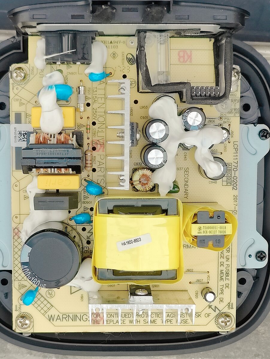

Guten Tag wertes Forum,
Die Platine in der Anlage stammt aus einer Philips Soundbar E6. Sie
erzeugt aus 230V diverse DC Spannungen.
Wenn ich sie unter 230V setze, schaltet irgendwas nach 5 Minuten (egal
ob viel Last oder minimal) ab, so dass man die Einheit für 10 Sekunden
vom Netz trennen muss. Dann kann man das Spielchen wiederholen.
Kann mir jemand einen Tipp geben, welches Bauteil dafür verantwortlich
sein könnte? Vielleicht mit kurzer Lagebeschreibung. Kondensatoren,
Spulen & Wiederstände kann ich natürlich selbst erkennen, bei anderen
Bauteilen bin ich nicht sooo sicher.
Danke vorab für einen Tipp.

von Thomas P. (thomasp90)
Danke hier,
Aber ein Standby kann es nicht sein, da erstens das ganze auch nach
Factory Reset passiert mit Musik spielend und zudem die Bar nicht
einfach nur in den Standby geht. Sie ist danach mit On Schalter oder FB
nicht mehr zu aktivieren, AC muss gezogen werden. Ich messe zudem +12V
mit abgeklemmter Logik. Nach 5 Minuten sind die dann plötzlich weg. Das
muss also schon ein dummes Bauteil  auf dieser Netzteilplatine sein. Auf
der Unterseite ist übrigens kein Bauteil zu sehen.
Leiterplattenbruch erscheint unwahrscheinlich, wenn es immer nach
ähnlicher Zeit passiert...
Wenn's einen der Kondensatoren gerissen hat (Platine ist von 2017),
müsste der Fehler dann nicht schneller sichtbar sein?
Es gibt doch so simple Bauteile die als eine Art selbstrückstellende
Sicherung agieren. Wäre das hier denkbar?

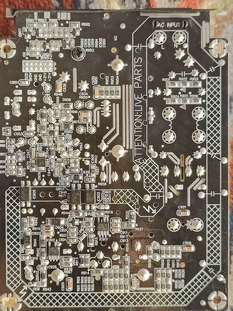

von Thomas B. (thombde)
Foto von der Unterseite der Platine wäre aber auch nicht verkehrt.
Die verschraubten Halbleiter am Kühlkörper machen schon mal Probleme mit
Lötstellen.
Durch den Temperaturwechsel warm/kalt kann eine Lötstelle schon mal
abheben.

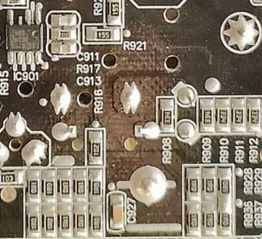

Ai, stimmt, die Unterseite ist vollgeballert mit SMD Bauteilen, habe ich
eingebaut so nicht entdeckt.
Falls jemand nochmal schauen mag, Anlage.
Ansonsten muss ich dann Mal ran den Warm/Kältetest machen.

von H. H. (Gast)
Thomas P. schrieb:
> ohne Schaltplan
Ist doch im SM drin.
von Michael B. (laberkopp)
Kann ja nicht funktionieren  du hast ZD901 entfernt.
Prufe doch wenigstens mal, ob nur die 21V oder auch die BK5V nach 5
Minuten ausfallen.
Es sind Widerstände drauf, die den grossen Elko entladen sollen, aber
wenn die kaputt sind und BEIDE Schaltregler defekt sind, bleibt der
tagelang voll.
Du kannst dessen Spannung ja mal messen bevor du anfasst. Auch in
Betrieb, eingebaut, 2 Kabel anlöten die zum Messgerät führen und gucken
ob 325V anliegen.
von Dieter W. (dds5)
Am IC902 sieht die rechte obere Ecke ungesund aus.
von H. H. (Gast)
Und das ist der Schaltregler des Standbynetzteils, einer der
Hauptverdächtigen. MIP5310 wird allerdings schwer zu bekommen sein.

von Thomas W. (goaty)
Der Bereich sieht komisch aus. Ist da noch alles gut ?
Ja, das ist nur eine komische Reflection auf dem Bild! Danke trotzdem.

von Michael W. (miks)
Ich würde mal die beiden gelben Carli-Kondensatoren einer näheren
Überprüfung unterziehen - 's gibt hier einen Fred bezüglich
LG-Flachfernseher, bei denen im Netzteil offenbar die Carli-C's
schwächeln...
von H. H. (Gast)
> schwächeln...
Das sind nur X2 Kondensatoren als Netzfilter, die können den
beschriebenen Fehler nicht verursachen.
