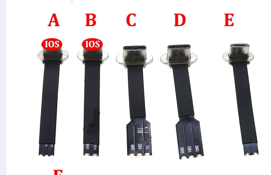

ich suche einen möglichst kleinen USB C Stecker für ein Wandtablet. Es soll damit nur geladen werden. Bei der suche bin ich auf folgende Seite gestoßen:
https://www.daraz.pk/products/2023-micro-usb-type-c-connector-fpc-2pin-3pin-w-resistor-r1-soft-flat-cable-male-charging-cable-fast-charge-wire-extention-for-phone-i425564982.html
Dort gibt es 2 Ausführungen C u. D wobei C mit einem extra Widerstand ist, kennt jemand den Grund dafür?
Über den Widerstand kannst du den maximal möglichen Ladestrom signalisieren. Das Endgerät sollte auf der CC-Leitung einen Pulldown von 5.1 kOhm besitzen. Die beiden Widerstände bilden einen Spannungsteiler, und aus der Spannung auf der CC-Leitung kann das Endgerät den erlaubten Strom ermitteln.
Die möglichen Werte sind:
  • 22 kΩ auf 5V oder 12 kΩ auf 3.3V: 1.5A erlaubt
  • 10 kΩ auf 5V oder 4.7 kΩ auf 3.3V: 3A erlaubt
Siehe Table 4-27 in der USB Type-C specification.
Das ganze nennt sich "USB Type-C Current", im Detail beschrieben in Kapitel 4.6.2.1. Das ist noch nicht USB Power Delivery, dies setzt ein digitales Protokoll auf den CC-Pins voraus, was dieser simple Adapter natürlich nicht beherrscht.
Welcher Widerstand das jetzt ist, scheint in der Produktbeschreibung nicht angegeben zu sein.
